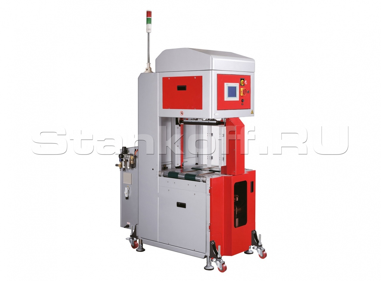

TP-702NS - это полностью автоматическая стреппинг-машина для упаковки печатных СМИ с возможностью осуществления одинарной или параллельной обвязки упаковки.
Отличительной особенностью данной машины является наличие системы компрессии, функции, особенно удобной для обвязки материала, который требует предварительного сжатия, например, газет, журналов, листовок, рекламной продукции и т.п. Система компрессии, как и скорость конвейера, регулируются. Машина также оснащена регулируемыми фиксаторами связки для более точного позиционирования связки перед обвязкой.
TP-702NS зарекомендовала себя, как прочная и удобная в управлении и обслуживании машина для обвязки узкими лентами.
Особенности станка
Надежная и компактная механическая обвязывающая головка
В стреппинг-машине TP-702NS установлен бесщеточный двигатель постоянного тока, обеспечивающий наивысший уровень точности и надежности по сравнению с другими стандартными машинами, представленными на рынке стреппинг-машин данного класса. Все двигатели изготовлены в Германии. В конструкции обвязывающей головки отсутствуют ремни, цепи или шкивы. Головка разработана по новейшей технологии и содержит минимальное количество движущихся частей. Поскольку конструкция обвязывающей головки содержит на 30% меньше деталей, чем обвязывающие головки традиционных стреппинг-машин данного класса, TP-702NS требует меньше настроек, содержит меньшее количество изнашиваемых деталей и, следовательно, является простой в обслуживании. Простой дизайн TP-702NS помогает сократить расходы на техническое обслуживание машины.
Легкий доступ к обвязывающей головке
Обвязывающая головка может быть полностью изъята из машины на производстве. Благодаря удобной конструкции, оператор может осуществлять техническое обслуживание напрямую, не отключая машину от производственной линии.
Свободный доступ к направляющим ленты
Направляющие легко могут быть разблокированы, что обеспечивает быстрый доступ к ним без использования инструментов. Благодаря специальной конструкции направляющие ленты удобны для технического обслуживания.
ПЛК Siemens и сенсорная панель
ПЛК Siemens и сенсорная панель дают возможность легко изменять или вносить настройки, предоставляют инструкции по эксплуатации и способы устранения неисправностей. Простое программирование обучения без необходимости регулировать настройки при упаковке связок разных размеров.
