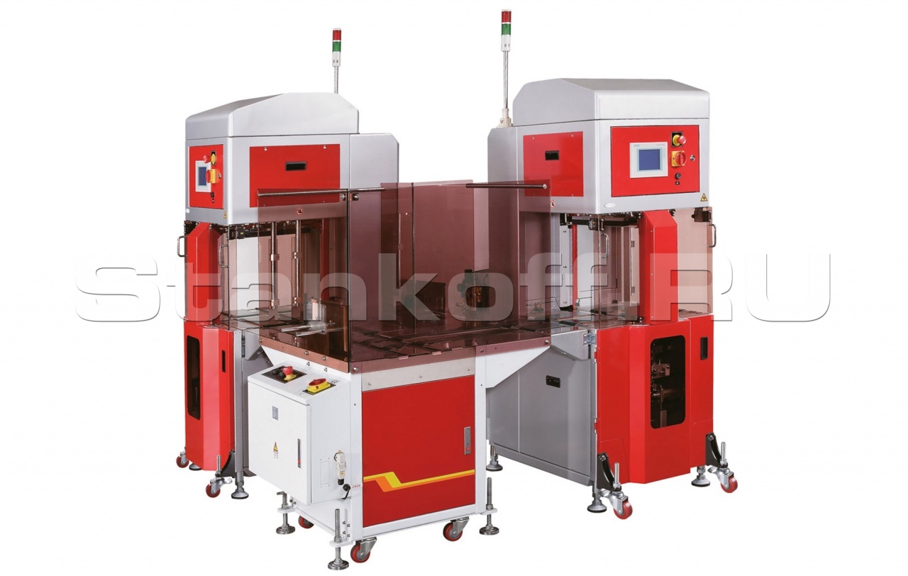

TP-702NAD - это полностью автоматическая система, осуществляющая обвязку крест-накрест. Машина оснащена специальной многоракурсной перегородкой, а также функцией, позволяющей изменять направление транспортировки связок во время обвязывания. Система компрессии позволяет формировать аккуратные связки из материала, который требует предварительного сжатия, например, газет, журналов, листовок, рекламной продукции и т.п. Система компрессии, как и скорость конвейера, регулируются.
Машина также оснащена регулируемыми фиксаторами связки для более точного позиционирования связки перед обвязкой. TP-702NAD - это надежная и удобная в управлении и обслуживании машина для обвязки узкими лентами, которая легко интегрируется в новую или уже существующую производственную линию.
Особенности станка
Надежная и компактная механическая обвязывающая головка
За счет целого ряда конструктивных особенностей обвязывающей головки использование стреппинг-машины TP-702NAD становится более простым и удобным. На 35% меньше деталей, минимум движущихся компонентов, полное отсутствие цепей, шкивов, ремней — все эти особенности механической обвязывающей головки обеспечивают максимальную надежность, а также простоту и доступность технического обслуживания стреппинг машины TP-702NAD.
Легкий доступ к обвязывающей головке
Обвязывающая головка может быть полностью изъята из машины на производстве. Благодаря удобной конструкции, оператор может осуществлять техническое обслуживание напрямую, не отключая машину от производственной линии.
Свободный доступ к направляющим ленты
Направляющие легко могут быть разблокированы, что обеспечивает быстрый доступ к ним без использования инструментов. Благодаря специальной конструкции направляющие ленты удобны для технического обслуживания.
ПЛК Siemens и сенсорная панель
Интуитивно понятное управление оборудованием осуществляется за счет использования ПЛК Siemens с сенсорной панелью. Простое внесение настроек, возможность пользоваться встроенными инструкциями по эксплуатации, программирование обучающих программ и автоматическая адаптация настроек при обвязке упаковок разных размеров — вот далеко не полный список преимуществ такого решения.
Бесщеточный двигатель
Все стреппинг машины TP-702NAD комплектуются бесщеточными двигателями постоянного тока. Использование таких силовых агрегатов позволяет добиваться максимальной точности при работе оборудования. Дополнительными достоинствами становятся высокая экономичность и надежность. Все двигатели, устанавливаемые на оборудование серии TP-702nad, производятся в Германии.
