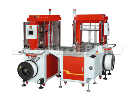

На печатных производствах одним из важных процессов является обвязка готовой продукции. Автоматическая упаковочная машина для обвязки стрепп лентой TP-701NAD, удобная и простая в настройке и эксплуатации, станет практически незаменимым приобретением в этой отрасли.
TP-701NAD отличается высокой скоростью обвязки и легко интегрируется в производственную линию. Эта модель автоматической упаковочной машины быстро настраивается на нужный режим работы и из-за большой производительности хорошо подойдет для установки на крупных предприятиях. Обвязка продукции производится полипропиленовой стрепп лентой разных размеров: 5 мм, 6 мм и 9 мм.
Устройство оборудовано специальными световыми сигналами, которые дадут знать, готова ли машина к работе, или существуют помехи. Еще одним из достоинств упаковочной машины TP-701NAD является функция кросс-обвязки, то есть, обвязка стрепп лентой накрест, что помогает сэкономить массу времени на разворот продукции и еще один цикл стреппинга. Так же, есть функция параллельной обвязки – в работу включается второй прижимной пресс.
Принцип работы упаковочной машины автоматического типа такой: Сначала оператор выставляет нужные настройки на панели управления, выбирает тип обвязки, регулирует высоту стола. Продукция помещается на линию и подъезжает к прижимному прессу. Скорость движения и остановка на нужном уровне осуществляется автоматически - самой упаковочной машиной. Прижимной пресс опускается и производит обвязку стрепп лентой.
Особенности станка
Надежный и компактный механизм обвязки
В машинах TP-701NAD обеспечен высочайший уровень точности и надежности механизма обвязки, за счет применения новейших немецких безщеточных двигателей постоянного тока. В TP-701NAD отсутствуют ремни, цепи и шкивы, что повышает надежность машины. TP-701NAD имеет меньшее количество компонентов износа и требует минимальные затраты на обслуживание.
Верхняя автопротяжка
Автоматический механизм протяжки ленты находится в верхней части бухты, благодаря чему при замене бухты ленты не требуется доступа к нижней части машины.
Поворотный стол
Захват продукции осуществляется сверху и снизу, что обеспечивает целостность пачки продукции.
Панель управления Siemens PLC
Siemens PLS с сенсорным экраном обеспечивают легкую настройку и программирование машины. Имеет 10 программ обвязки продукции.
