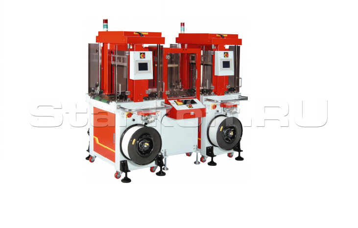

Высокоскоростная автоматическая машина с функцией кросс-обвязки TP-711NT
TP-711NT - это полностью автоматическая система, осуществляющая обвязку крест-накрест. Машина оснащена специальным поворотным устройством, разворачивающим связку газет, журналов, листовок, рекламной продукции и т.п. во время обвязки. Система компрессии, как и скорость конвейера регулируются. Машина также оснащена регулируемыми фиксаторами связки для более точного позиционирования связки перед обвязкой. TP-711NT - это надежная и удобная в управлении и обслуживании машина для обвязки узкими лентами, которая легко интегрируется в новую или уже существующую производственную линию.
Особенности станка
Надежный и компактный механизм обвязки
В машинах ТР-711NT обеспечен высочайший уровень точности и надежности механизма обвязки, за счет применения новейших немецких безщеточных двигателей постоянного тока. В ТР-711NT отсутствуют ремни, цепи и шкивы, что повышает надежность машины. ТР-701 имеет меньшее количество компонентов износа и требует минимальные затраты на обслуживание.
Автоматическая протяжка ленты на уровне пояса
Благодаря специально разработанной удобной конструкции лента автоматически протягивается с верхней части бухты. Таким образом, была устранена необходимость наклоняться, чтобы протянуть ленту.
Поворотное устройство
Динамическая конструкция фиксации связки при ее вращении гарантирует целостность связки при обвязке крест-накрест.
Панель управления Siemens PLC
Легкое изменение и внесение настроек осуществляется благодаря сенсорной панели Siemens. Также она может использоваться как дисплей, на который выводятся рекомендации по эксплуатации оборудования и устранению неполадок.
Механическая обвязывающая головка: минимальный размер и максимальная надежность
Благодаря целому ряду особенностей механической обвязывающей головки TP-711NT оказывается простой в использовании. Машина легко настраивается, а расходы на ее обслуживание минимальны. В конструкции обвязывающей головки — минимум подвижных элементов. Общее число деталей — на 35% меньше по сравнению с аналогичными конструкциями. Благодаря всему этому обвязывающая головка TP-711NT оказывается действительно надежной и долговечной.
Двигатель, произведенный в Германии
Использование бесщеточных двигателей постоянного тока дает возможность обеспечивать наиболее высокую точность при работе оборудования.
Регулируемые фиксаторы связок
Фиксаторы связок легко регулируются в зависимости от длины связки, обеспечивая, таким образом, правильное расположение связки и наложения лент.
| Технические характеристики высокоскоростной автоматической машины с функцией кросс-обвязки TP-711NT |
| Скорость обвязки: - одинарная обвязка - параллельная обвязка - обвязка накрест | - до 35 обв./мин. - до 33 обв./мин. - до 30 обв./мин. |
| Размер упаковываемой пачки: - ширина - длина - высота | Параллельная обвязка - 150 мм (min)÷500 мм(max) - 150 мм (min) - 10 мм (min)÷380 мм (max) |
| Размер упаковываемой пачки: - диагональ бандероли - ширина х длина - высота | Обвязка накрест - (max)510 мм - (min)180х180 мм - 10 мм (min)÷380 мм (max) |
| Вес упаковываемой пачки | 25 кг (max) |
| Ширина ленты | 5, 6 или 9 мм |
| Управление силой натяжения ленты | электронное 1-35 кг |
| Напряжение питания | 220 В/380 В (50/60 Гц) |
| Мощность | 1 кВт |
| Давление воздуха | 6 атм. |
| Потребление воздуха | 7,5 л/цикл |
| Способ заправки ленты | автоматический |
| Вес нетто | 904 кг |
