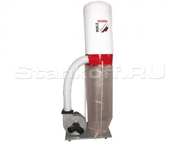

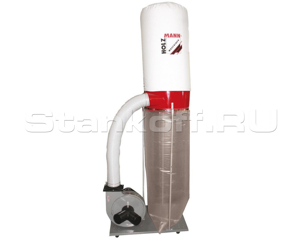

Установка аспирационная ABS2480_230V
Особенности
  • Станок прошел европейскую сертификацию СЕ
  • Прочная конструкция из листовой стали и идеальные характеристики потока
  • Приспособление для перемещения входит в стандартную комплектацию
  • Износостойкое металлическое рабочее колесо
  • Большие мешки для стружки обеспечивают сокращение периодичности их очистки
  • Большая производительность при маленькой занимаемой площади
  • Постоянная мощность аспирационной установки
  • Лучшее соотношение цены и качества
  • Высокая мощность всасывания за счёт большой фильтрующей поверхности
  • Приспособление для перемещения позволяет использовать вытяжную установку в требуемом месте
Технические характеристики установки аспирационной ABS2480_230V
Мощность двигателя S1 в Вт 1100
Мощность двигателя S6 в Вт 1500
Напряжение, В 230
Частота вращения в об/мин 2950
Диаметр всасывающего патрубка в мм 2x100
Уровень звуковой мощности в дБ(А) 100,1
Уровень звукового давления в дБ(А) 87,1
Производительность аспирационной установки в м³/ч 2480
Объём мешка для стружки, л 300
Диаметр мешка для стружки, мм 500
Длина мешка для стружки, мм 1480
Диаметр рабочего колеса вентилятора, мм 300
Разрежение, Па 1800
Ширина, мм 580
Длина, мм 920
Высота, мм 580
Масса брутто, кг 38
Масса нетто, кг 36
