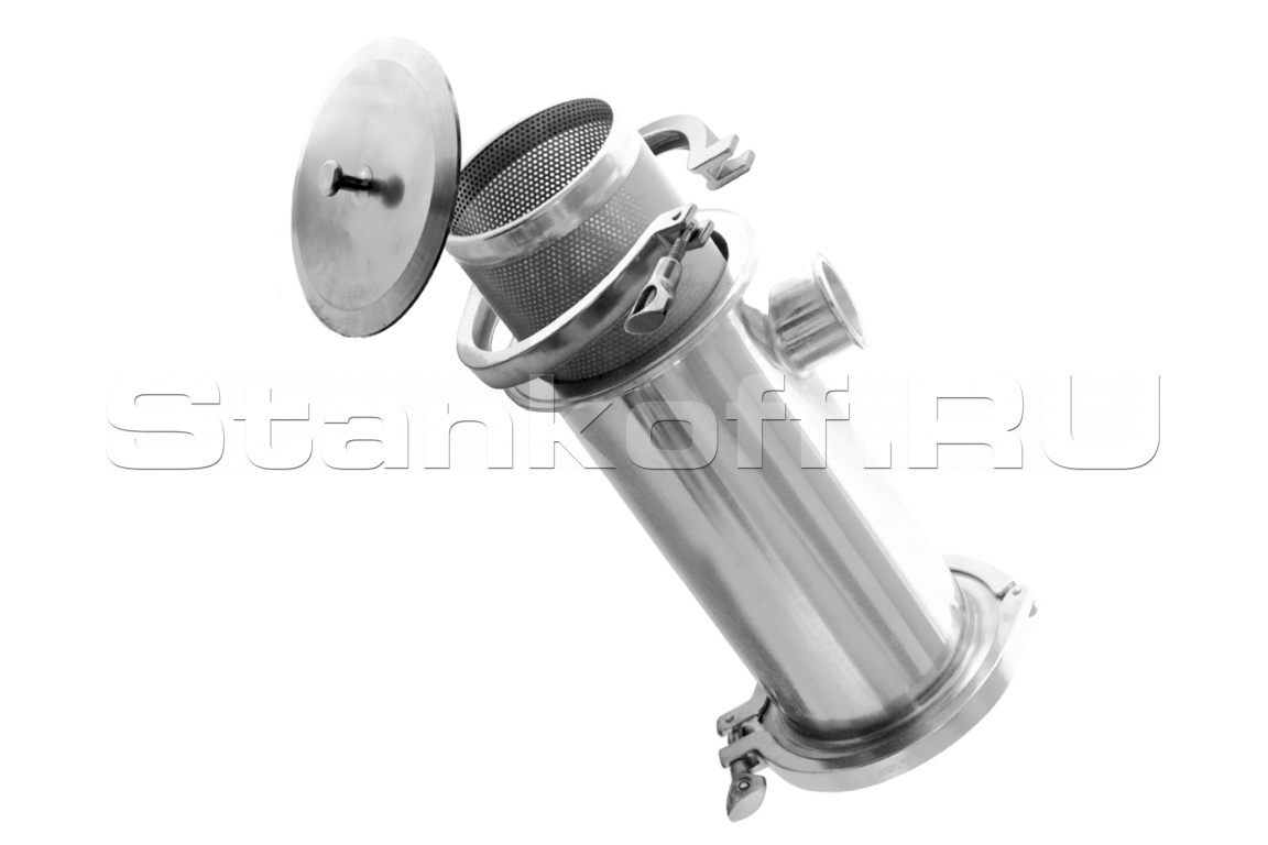

Фильтр для очистки сусла, мякоти от древесных волокон и плодовой ткани SMP
Получение сусла, очищенного от крупных механических частиц благодаря двухслойному стальному фильтру для сусла, предотвращающему попадание шкурок и косточек в готовый продукт. Надежность и долговечность фильтрующих систем для очистки напитков благодаря изготовлению корпуса фильтра из толстостенной нержавеющей стали 3 мм, стойкой к механическим нагрузкам и не подверженной коррозии.
Бесперебойное производство напитков благодаря высокой пропускной способности фильтра, позволяющего реже останавливать линию для очистки фильтрующего элемента и промывки системы. Весь готовый продукт высокого качества благодаря оптимальному размеру фильтрующих ячеек, позволяющих обезопасить напитки от попадания частиц гнили и червоточин, при этом свободно пропуская мякоть.
Принцип действия
Фильтр выполнен из комбинации перфорированного нержавеющего листа с плетеной нержавеющей сеткой, что обеспечивает двойную фильтрацию и повышенную прочность конструкции. Обмотка сеткой фильтроэлемента выполнена из проволоки треугольного профиля, намотанной на продольно расположенные стрингеры перфорированного нержавеющего листа. В каждой точке пересечения они приварены микросваркой и, таким образом, представляют собой единую неразборную конструкцию.
Применение проволоки специального треугольного профиля обеспечивает полное исключение возможности забивания щелей фильтрующего элемента. Картридж, располагаясь под углом к оси потока, перекрывает проходное сечение, таким образом, проходя через фильтр, находящиеся в сырье механические примеси задерживаются и остаются в фильтре. Данный тип фильтров способен работать в условиях повышенного давления, что обеспечивает стабильную работу в случае внезапного гидроудара.
