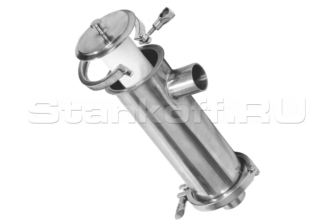

Рассольный фильтр грубой очистки AISI 316 - 1
Эффективная очистка рассола от механических примесей благодаря особой архитектуре слоев фильтре, позволяющих лучше задерживать песок, нерастворившуюся соль, мутность и т.п. Очистка в режиме постоянной циркуляции благодаря уникальной технологии с разномикронной переменной намоткой, увеличивающей ресурс фильтра. Прочный корпус фильтра, выдерживающий давление до 10 АТМ благодаря толстостенной стали AISI 316 с высокой устойчивостью к деформации, коррозии и температуре.
Легкая смена фильтрующих элементов за счет клампового соединения крышки корпуса, позволяющего разбирать и собирать фильтр за 1 минуту. Безопасность фильтров для рассола благодаря использованию первичного полипропилена, стойкого к агрессивным средам и компонентам, входящим в рассол.
| Технические характеристики рассольного фильтра грубой очистки AISI 316 - 1 |
| Материал фильтра | Полипропилен марки PP H030 |
| Количество слоёв | 130 |
| Тонкость фильтрации, мкм | 10 |
| Давление | Рабочее: 2,5 – 5 атм; Min: 1,5 атм; Мах: 10 атм |
| Сопротивление фильтра, атм | 0,2 – 0,5 |
| Max температура | 130° |
| Размеры | 300 х 60 х 40 |
