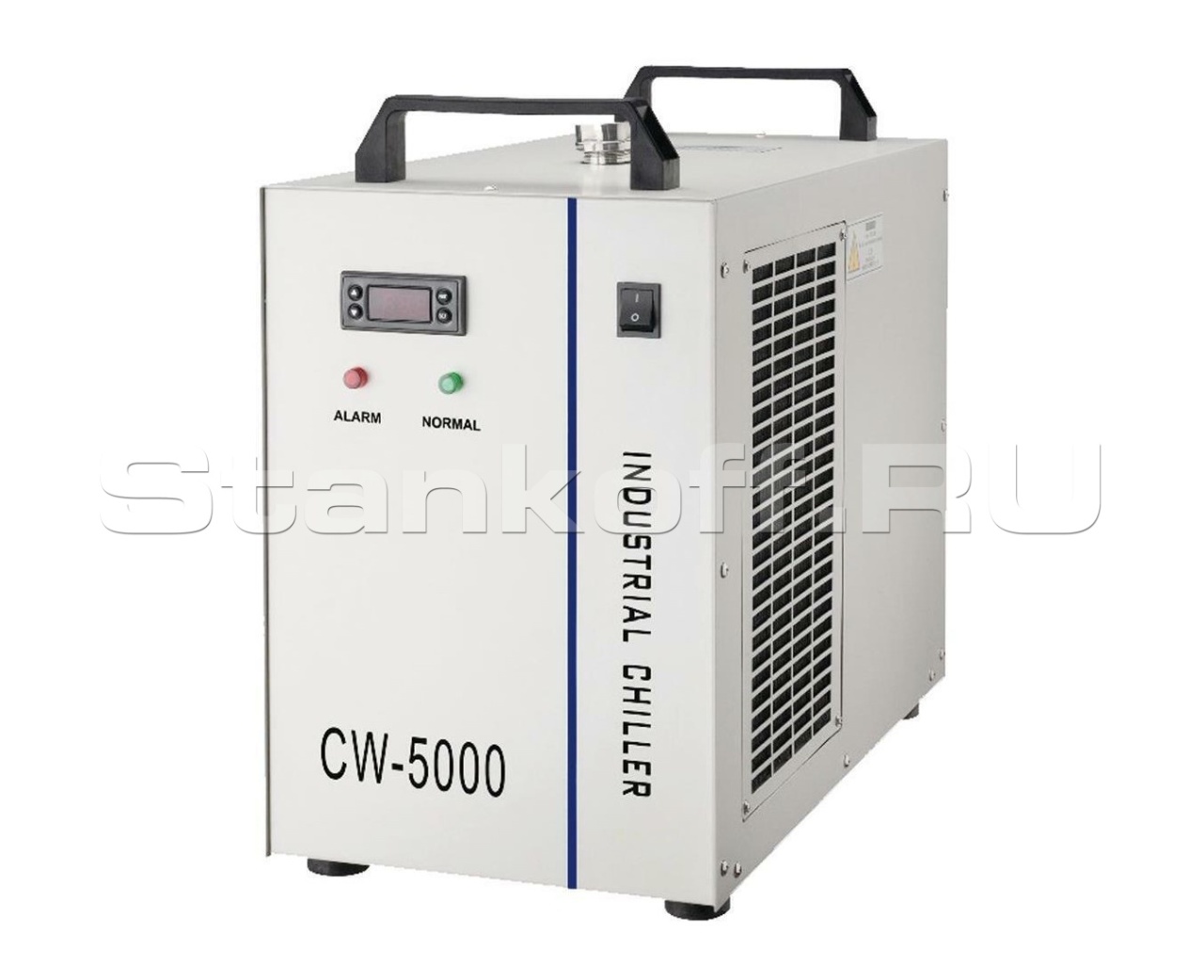

Чиллер CW 5200AH представляет собой компактное внешнее устройство для подсоединения к лазерным станкам, работающим на основе газовой смеси. Эффективность охлаждения газовой среды при помощи такого оборудования намного превышает систему водообмена, размещенную в трубке.
Конструктивно CW 5200AH представляет собой моноблок со встроенным герметичным баком на 6 литров. В качестве теплоносителя выступает вода, а для ее качественного и своевременного охлаждения используется фреон R-134a. На задней стороне устройства размещен датчик уровня вода, два штуцера для подсоединения к газоразрядной трубке и сливное отверстие.
Особенности
- два режима работы:
- постоянный в заданных температурных пределах;
- интеллектуальный устройство самостоятельно регулирует нагрев и охлаждение, исходя из температуры в помещении;
- высокая точность при поддержании температуры (отклонение составляет ± 0,3°C);
- система сигнализации при таких отклонениях, как перепады в сети, выход температуры за заданные границы, отсутствие тока воды;
- мощность охлаждения 800 Вт
- поддерживает охлаждение лазерных трубок до 100Вт;
- скорость водообмена 13 л/мин.

| Охлаждающая способность | 1490 Вт |
| Мощность охлаждения | 1,49 кВт |
| Мощность охлаждения | 5084 Btu/h |
| Мощность охлаждения | 1281 Kcal/h |
| Охлаждение лазерной трубки мощностью до | 130 Вт |
| Модель лазерного источника | Lasea CL-1200 (60-70 Вт)
Lasea CL-1600 (80-90 Вт) Lasea F2 (80-95 Вт) Lasea F4 (100-120 Вт) Lasea ZN-1250 (80-90 Вт) Lasea ZN-1450 (100-120 Вт) Lasea ZX-1250 (80-90 Вт) Lasea ZX-1450 (100-120 Вт) RECI W2 (90-100 Вт) RECI W4 (100-130 Вт) YONGLI A0 (25-30 Вт) YONGLI A2 (90-100 Вт) YONGLI A4 (100-130 Вт) YONGLI Q3 (100-120 Вт) YONGLI Q5 (130-150 Вт) YONGLI 745-C (32-35 Вт) YONGLI 800-C (35-38 Вт) YONGLI 850-C (35-38 Вт) YONGLI 900-C (38-40 Вт) YONGLI 1000-C (40-45 Вт) YONGLI 1200-C (65-72 Вт) YONGLI 1600-C (100-110 Вт) TONGLI TLC700-50 (23-30 Вт) TONGLI TLC800-50 (30-40 Вт) TONGLI TLC850-50 (40-50 Вт) TONGLI TLC1000-50 (40-50 Вт) TONGLI TLC1200-50 (50-60 Вт) TONGLI TLC1200-60 (50-60 Вт) TONGLI TLC1600-55 (80 Вт) |
| Мощность компрессора | 520 Вт / 0,71 л.с.
| Точность поддержания температуры | 0,3 °C |
| Диаметр выходных штуцеров | 10 мм |
| Максимальная производительность насоса | 10 л/мин |
| Максимальная высота подъема воды | 10 м |
| Мощность водяного насоса | 0,03 кВт |
| Ёмкость бака | 6 л |
| Количество хладогента | 360 г |
| Охладитель (фреон) | R-22/R-410a |
| Подготовка воды | Фильтр грубой очистки |
| Рабочая температура | 5 — 40 °C |
| Электропитание | 220 Вольт |
| Масса нетто | 26 кг |
| Размер без упаковки | 580 × 290 × 470 мм |
| Производитель | S&A |
