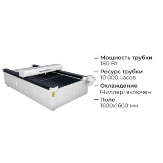

Лазерный станок для резки фанеры, пластика и других материалов LM 1616 PRO OPEN 300W
Рекомендуем предложения
Большое рабочее поле позволяет обрабатывать негабаритные и крупные изделия с высокой точностью и скоростью. При резке фанеры, листового пластика, рулонной ткани за счет оптимизации обработки с помощью программного обеспечения, идущего в комплекте, достигаются минимальные объемы обрезков.
