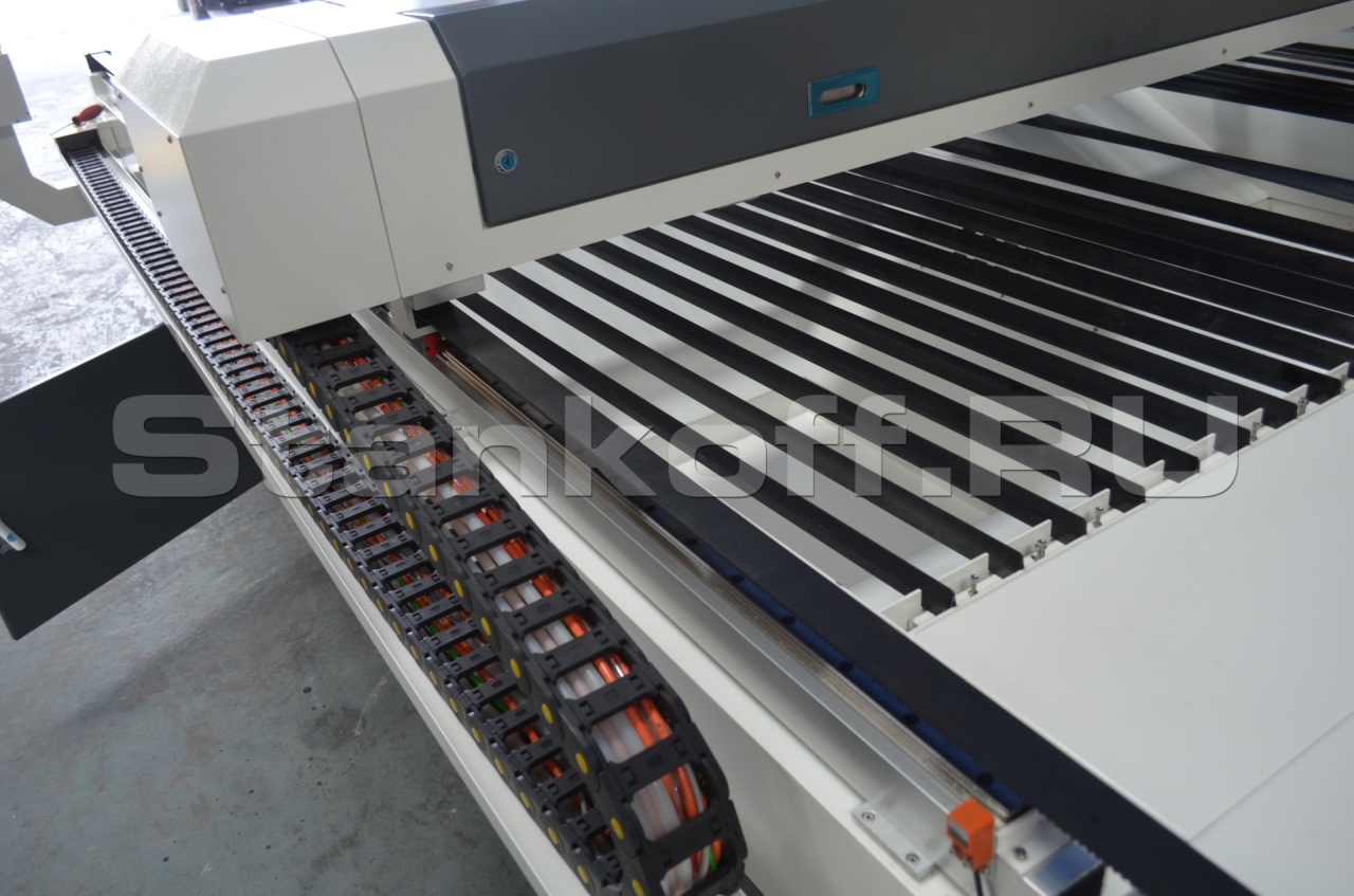

Реечный стол
Реечный стол
Стол из анодированного алюминия. Позволяет осуществлять на станке операции лазерной резки и лазерной гравировки. Реечный стол позволяет обеспечить высокое качество реза. Лазерный луч, прорезая материал на реечном столе, не будет отражаться обратно в материал. Площадь соприкосновения с материалом на реечном столе очень мала, т.к. материал кладется на малое количество ламелей, что уменьшает контакт материала с обратной стороны и минимизирует метки и позволяет избежать подгорания материала.
Материал можно положить на меньшее количество ламелей, что будет уменьшать контакт материала с обратной стороны и минимизировать метки

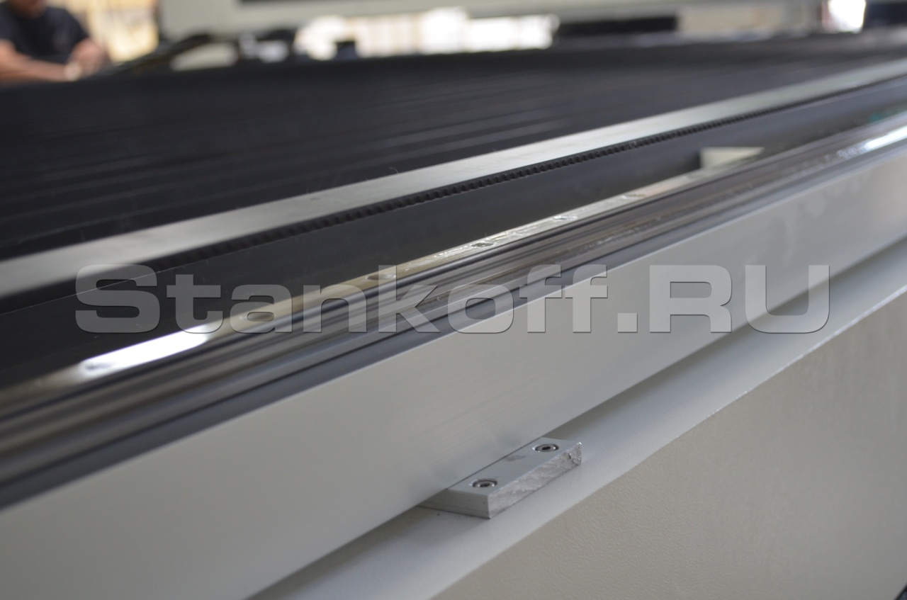

Высокоточные линейные направляющие повышенной жесткости SHAC (Тайвань)
Направляющие линейного перемещения SHAC созданы для перемещения узлов и деталей станков промышленных автоматизированных комплексов. Данные направляющие полностью соответствуют международным и европейским образцам, их производство приходит с постоянным контролем качества. SHAC являются направляющими, которые предназначены для решения множества задач линейного перемещения в сфере строения станков и машиностроения, также они универсальны для решения задач линейного перемещения при производстве станков ЧПУ и автоматизированных комплексов.

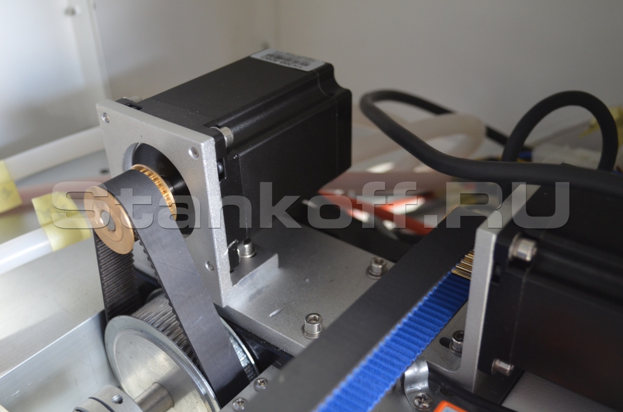

Ременная передача
Ременная передача
Ременная передача – механизм, который преобразует вращательное движение вала в движение вдоль оси поступательного типа. Основным инструментом такой передачи является зубчатый ремень. Благодаря его наличию обеспечивается обработка заготовки по заданной оси, с целью получения более высокого показателя точности и производительности. Передача с ременным приводом является одной из самых распространенных.

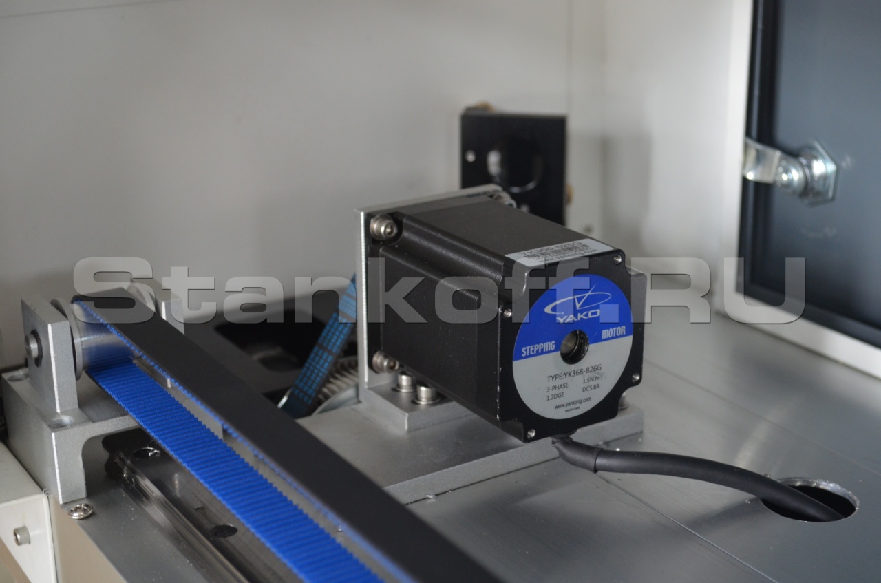

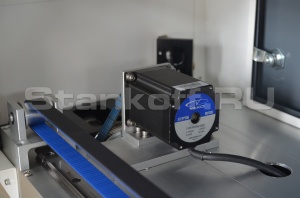

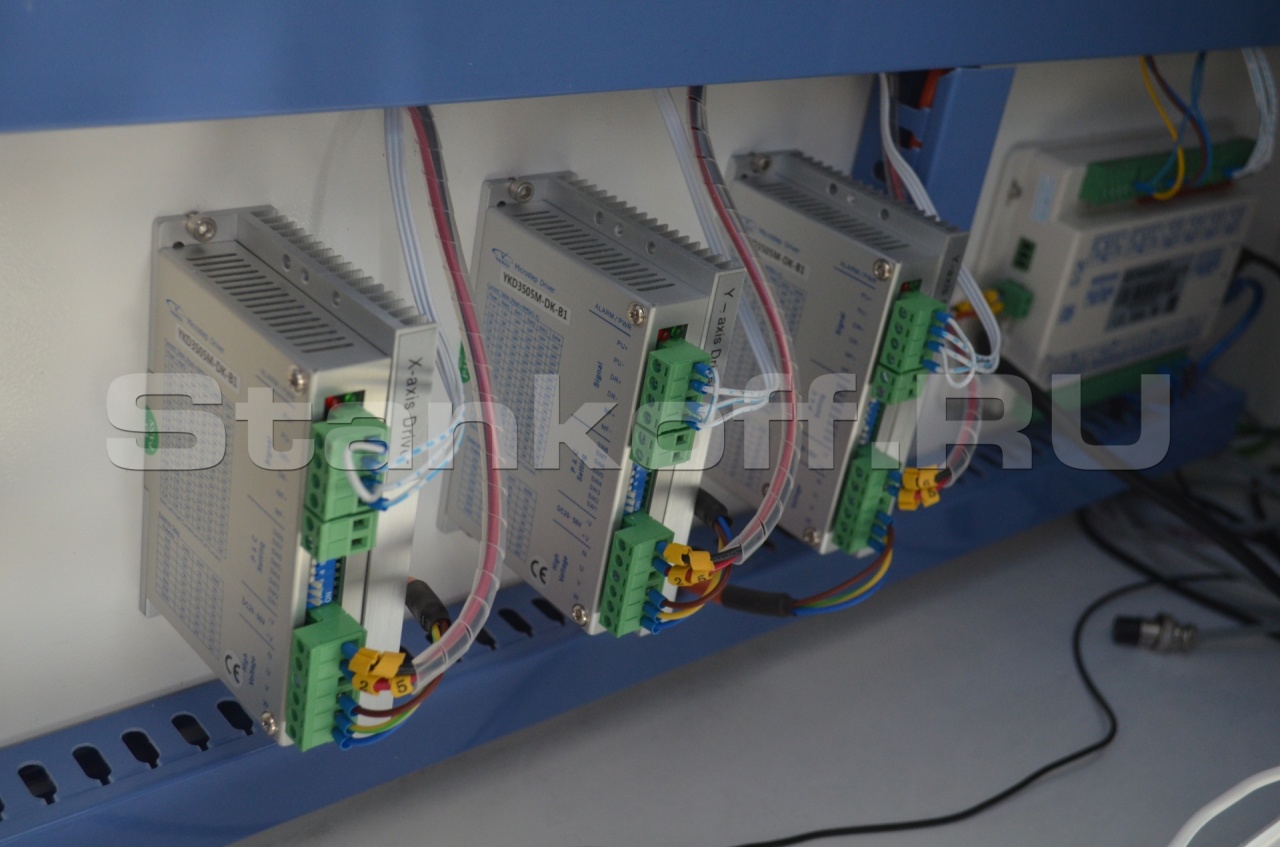

Высокоточные трехфазные шаговые двигатели и драйверы
Преимущества этих двигателей: низкий уровень шума, плавная работа, высокий крутящий момент, высокое ускорение. Трехфазные драйвера высокой производительности способны работать с платами управления новейших образцов ведущих производителей мира. Значительно улучшают стабильность и снижают уровень шума. Существует автоматическая настройка параметров драйвера, автоматический подбор лучших рабочих параметров для увеличения производительности шаговых двигателей.

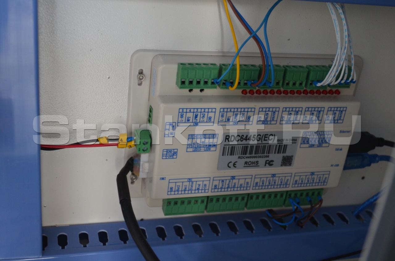

Панель управления RUIDA
Панель с ЖК Делает работу на станке простой и удобной. Управление осуществляется непосредственно на станке.

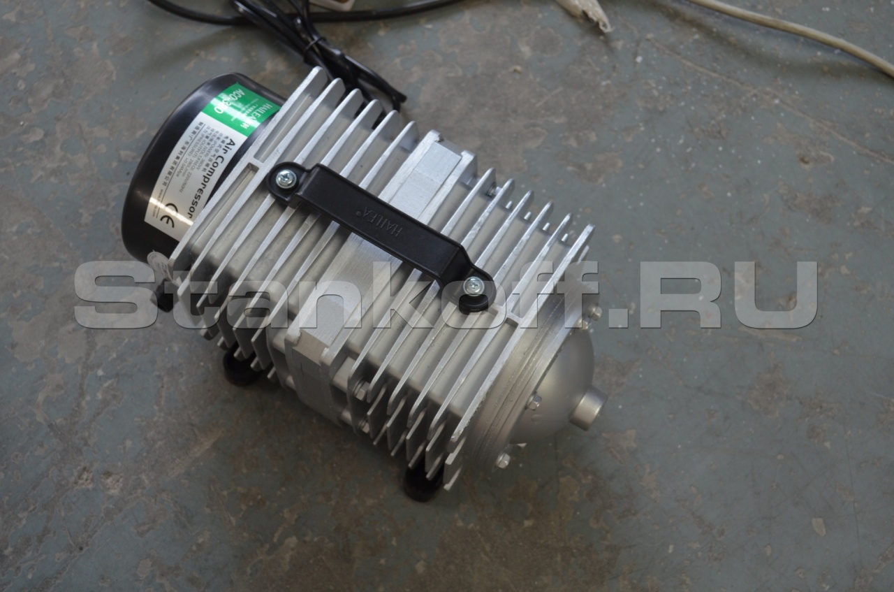

Воздушный компрессор

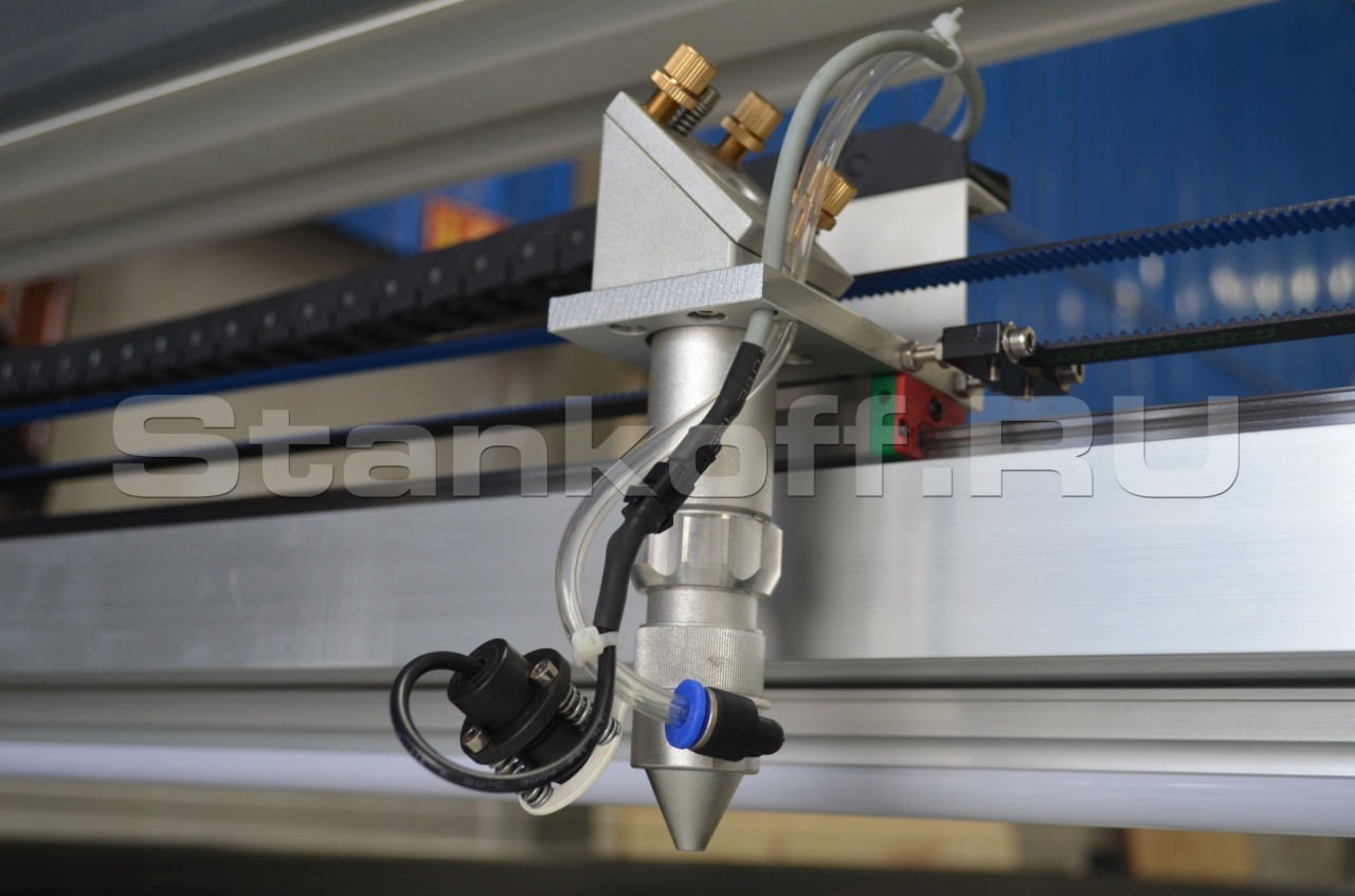

Удаляет дым с траектории пучка лазера, обеспечивая точную линию реза. Насос нагнетает воздух в зону резания, чтобы резка материалов большой толщины была эффективнее.

Контроллер Ruida RDC6445G
