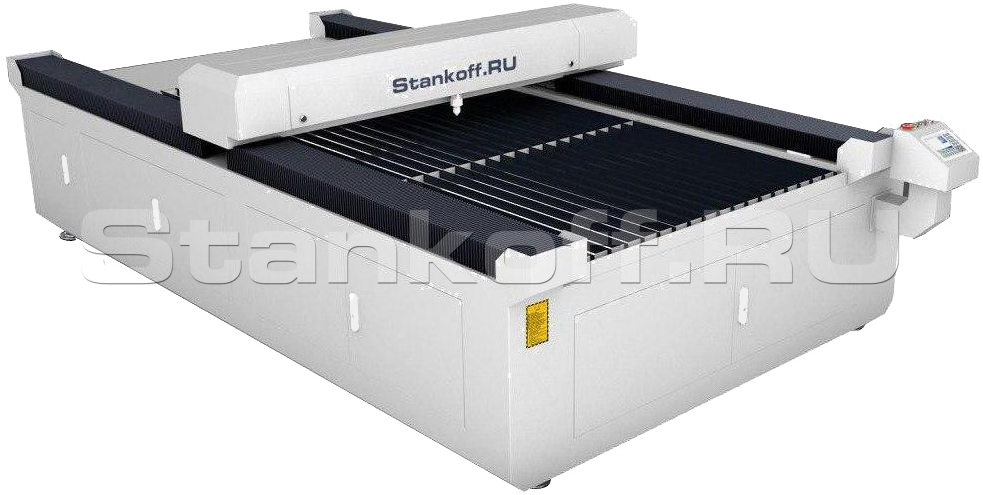

Реечный и сотовый столы
Стол из анодированного алюминия. Позволяет осуществлять на станке операции лазерной резки и лазерной гравировки.
Реечный стол позволяет обеспечить высокое качество реза. Лазерный луч, прорезая материал на реечном столе, не будет отражаться обратно в материал. Площадь соприкосновения с материалом на реечном столе очень мала, т.к. материал кладется на малое количество ламелей, что уменьшает контакт материала с обратной стороны и минимизирует метки и позволяет избежать подгорания материала.
Материал можно положить на меньшее количество ламелей, что будет уменьшать контакт материала с обратной стороны и минимизировать метки.
Сотовый стол отлично подходит для обработки бумаги, ткани, кожи и других «мягких» материалов. Все потому, что такая заготовка хорошо ложится на ячеистую поверхность стола и сохраняет свою геометрию.

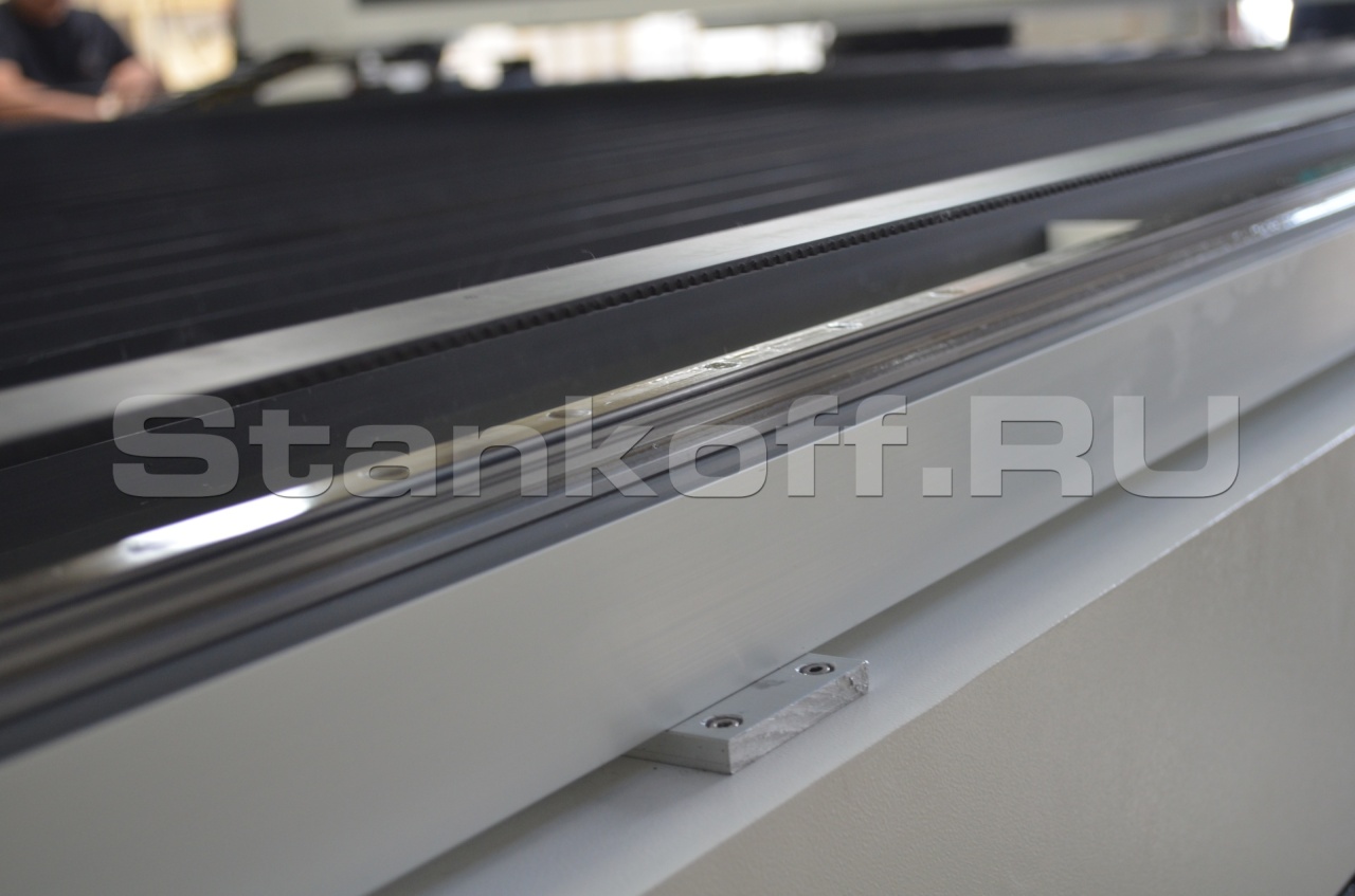

Высокоточные линейные направляющие повышенной жесткости SMG (Япония)
Направляющие линейного перемещения SMG созданы для перемещения узлов и деталей станков промышленных автоматизированных комплексов. Данные направляющие полностью соответствуют международным и европейским образцам, их производство приходит с постоянным контролем качества. SMG предназначены для решения множества задач линейного перемещения в сфере строения станков и машиностроения, также они универсальны для решения задач линейного перемещения при производстве станков ЧПУ и автоматизированных комплексов.

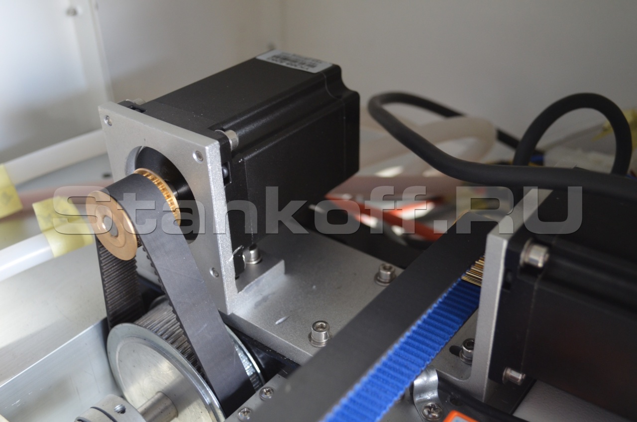

Ременная передача
Ременная передача
Ременная передача – механизм, который преобразует вращательное движение вала в движение вдоль оси поступательного типа. Основным инструментом такой передачи является зубчатый ремень. Благодаря его наличию обеспечивается обработка заготовки по заданной оси, с целью получения более высокого показателя точности и производительности. Передача с ременным приводом является одной из самых распространенных.

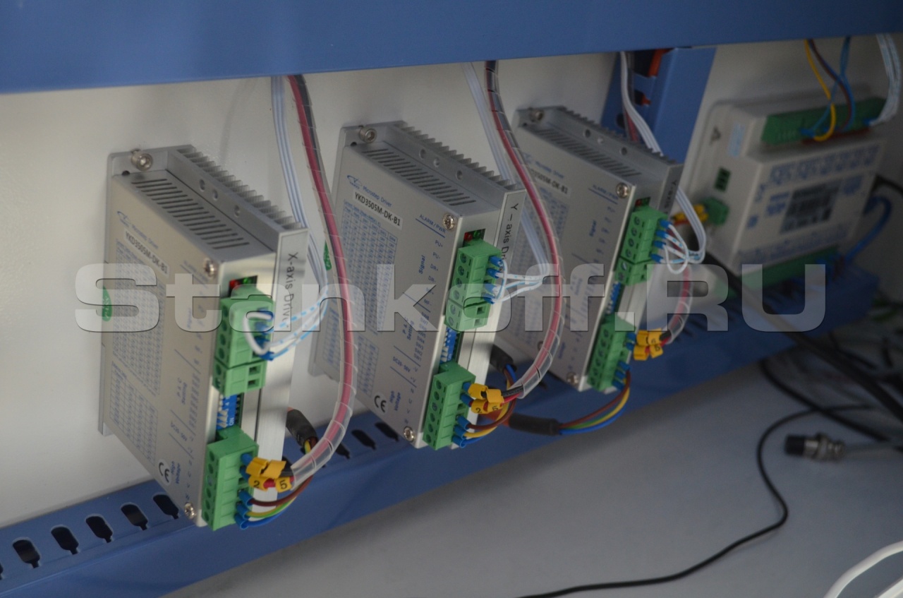

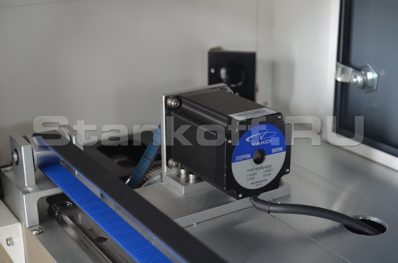

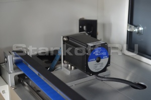

Высокоточные трехфазные шаговые двигатели и драйверы
Преимущества этих двигателей: низкий уровень шума, плавная работа, высокий крутящий момент, высокое ускорение. Трехфазные драйвера высокой производительности способны работать с платами управления новейших образцов ведущих производителей мира. Значительно улучшают стабильность и снижают уровень шума. Существует автоматическая настройка параметров драйвера, автоматический подбор лучших рабочих параметров для увеличения производительности шаговых двигателей.

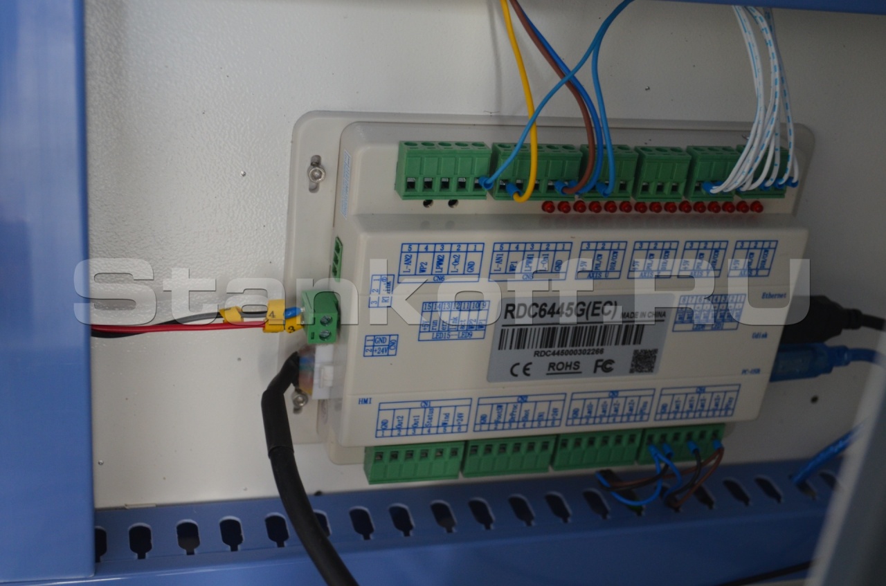

Панель управления RUIDA
Панель с ЖК Делает работу на станке простой и удобной. Управление осуществляется непосредственно на станке.

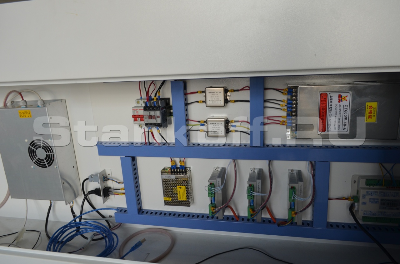

Водяной чиллер S&A CW-5200
Реализовывает охлаждение жидкости, которая нагревается вследствие поглощения избытка тепла, который выделяется в ходе генерации лазерного излучения, данная процедура осуществляется принудительно. Применение чиллера позволяет осуществлять контроль за рабочей температурой охлаждающей жидкости, более конкретно позволяет сохранять заданное значение, сокращать объем воды, которая располагается в охладительной системе. Применение чиллера – наилучший способ обеспечения функционирования лазерного оборудования без перебоев.

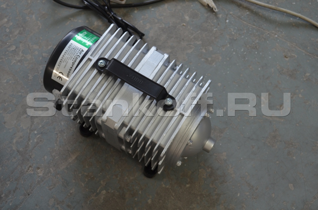

Воздушный компрессор
Удаляет дым с траектории пучка лазера, обеспечивая точную линию реза. Насос нагнетает воздух в зону резания, чтобы резка материалов большой толщины была эффективнее.

Набор инструмента
Набор инструмента
Кабель питания, кабель контроллера, программное обеспечение на CD, гаечные ключи, линейка, ключи для дверцы, болты, набор для очистки линз, очки и т. д.

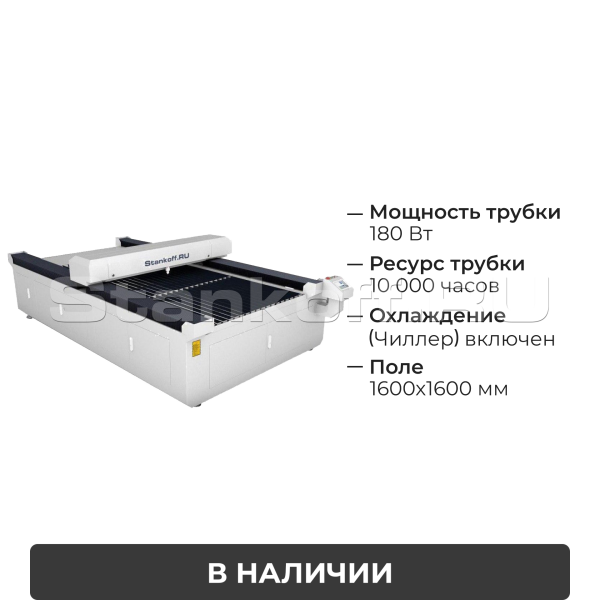

Излучатель лазерная трубка СО2
Лазерный излучатель Yongli A8s
Мощность лазерной трубки 150 - 180 Вт
Ресурс лазерной трубки 10 000 ч
Охлаждение водяное охлаждение
Контроллер Ruida RDC6445G
Скорость резки 0-600 мм/сек
Скорость гравировки 0-1200 мм/сек
Контроль мощности лазера 1-100% регулирует внутри программы
Минимальный символ 1х1 мм
Максимальное разрешение 2500 DPI
Точность позиционирования 0,03 мм
Поддерживаемые форматы *.plt,*.dst,*.dxf,*.bmp,*.dwg,*.ai
Поддерживаемое программное обеспечение CorelDraw, Photoshop, AutoCad
Тип привода Шаговый электродвигатель
Тип передачи Ременная передача
Габаритные размеры 2350*2350*1420 мм
Вес нетто 700 кг
