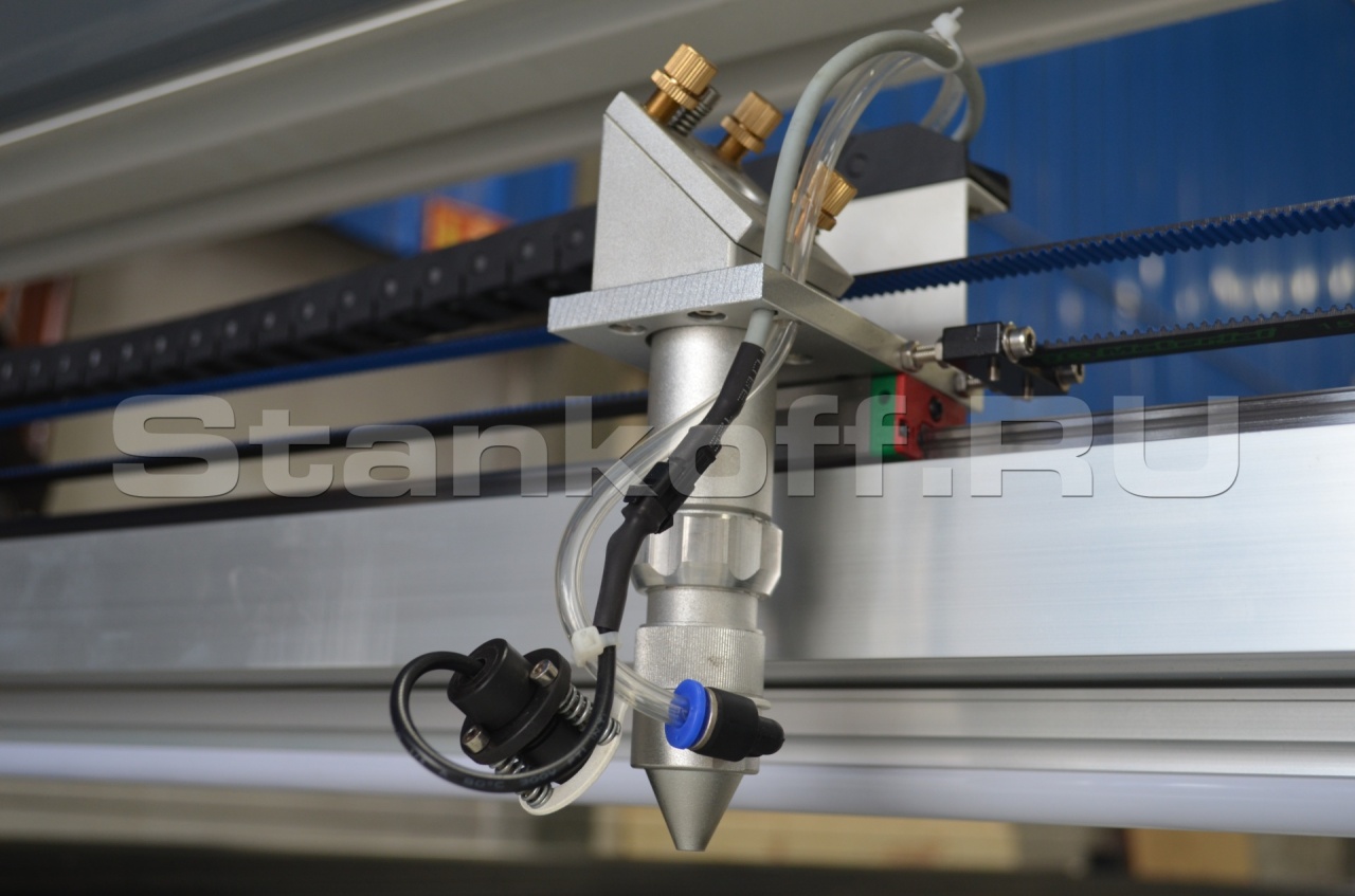

Лазерная трубка Yongli
Лазерные CO2 трубки YONGLI серии As изготавливаются по запатентованной компанией технологии, обеспечивающей длительный ресурс работы и эффективную корректировку диаметра, формы и качества светового пятна - они более округлые, а световые конусы более тонкие по сравнению с аналогичными приборами. В трубках YONGLI серии As применены оптические элементы высокой пропускной способности американской компании II-VI. Трубчатые электроды из нержавеющей стали с пружинным прижимом обеспечивают равномерное распределение электрического потенциала и потока генерируемого излучения. Катализатор, применяемый в приборах серии As, значительно повышает стабильность работы, надежность и долговечность, а цельнометаллическая головка обеспечивает хорошую теплоотдачу, предотвращая деформацию и разгерметизацию трубки.

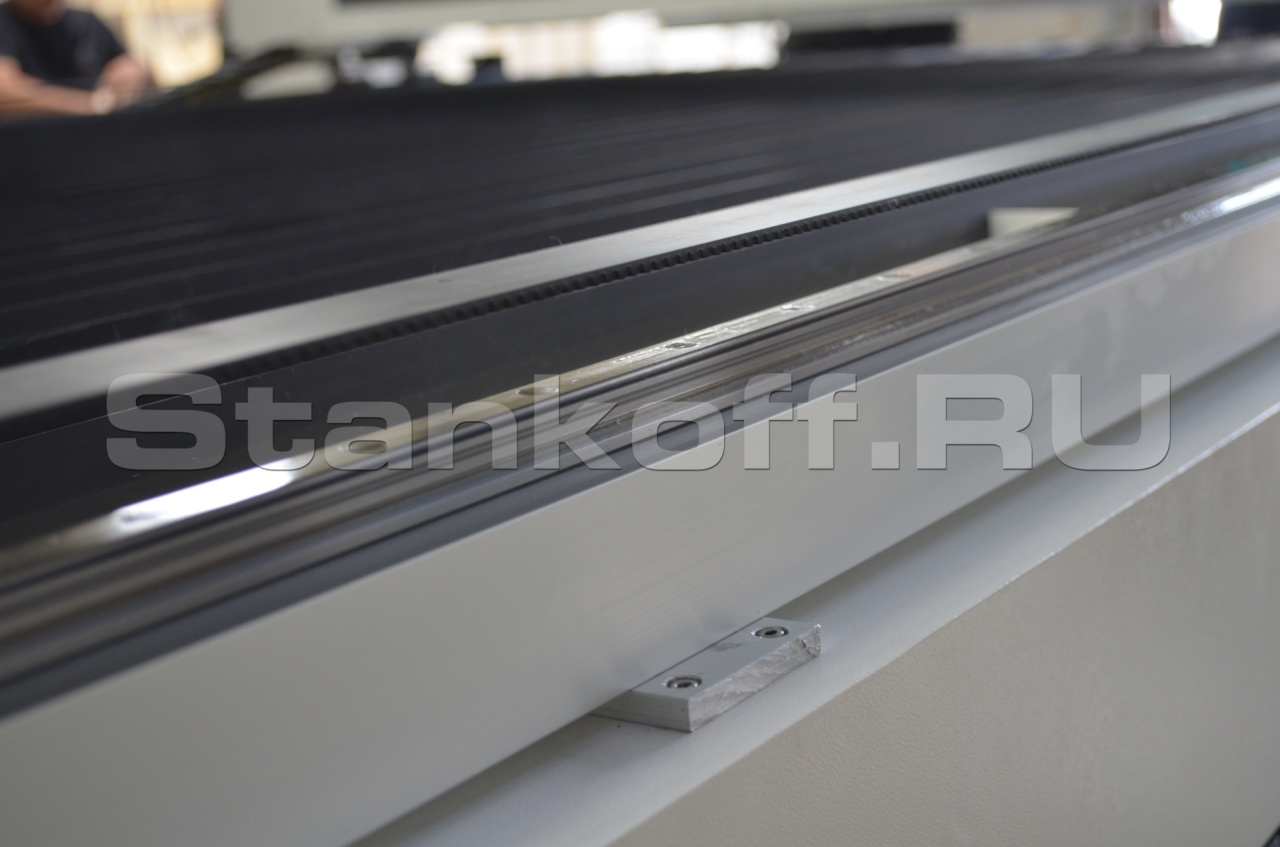

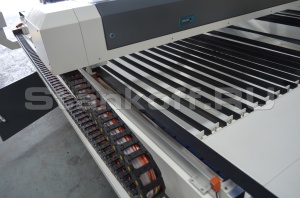

Реечный стол
Стол из анодированного алюминия. Позволяет осуществлять на станке операции лазерной резки и лазерной гравировки. Реечный стол позволяет обеспечить высокое качество реза. Лазерный луч, прорезая материал на реечном столе, не будет отражаться обратно в материал. Площадь соприкосновения с материалом на реечном столе очень мала, т.к. материал кладется на малое количество ламелей, что уменьшает контакт материала с обратной стороны и минимизирует метки и позволяет избежать подгорания материала.Материал можно положить на меньшее количество ламелей, что будет уменьшать контакт материала с обратной стороны и минимизировать метки
Высокоточные линейные направляющие повышенной жесткости SMG (Япония)
Направляющие линейного перемещения SMG созданы для перемещения узлов и деталей станков промышленных автоматизированных комплексов. Данные направляющие полностью соответствуют международным и европейским образцам, их производство приходит с постоянным контролем качества. SMG являются направляющими, которые предназначены для решения множества задач линейного перемещения в сфере строения станков и машиностроения, также они универсальны для решения задач линейного перемещения при производстве станков ЧПУ и автоматизированных комплексов.

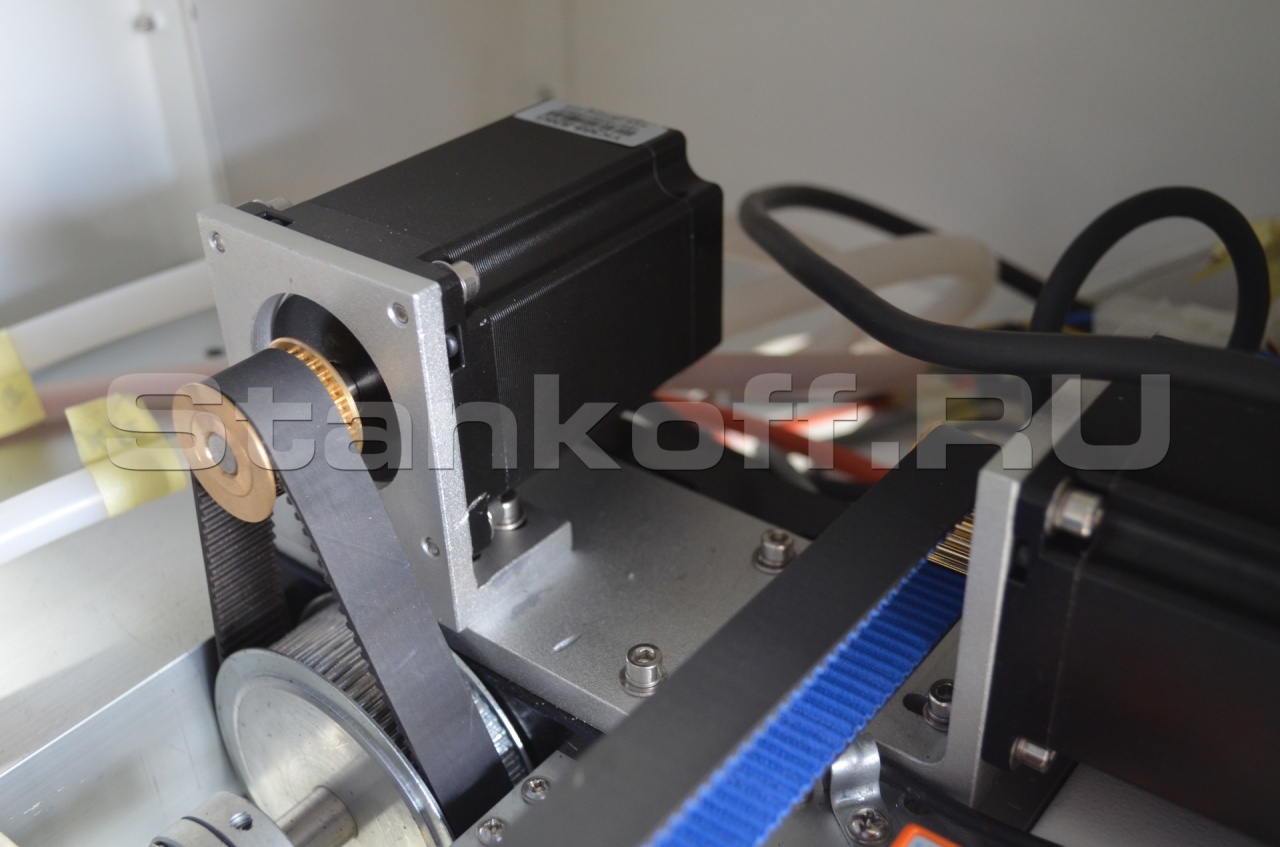

Ременная передача
Ременная передача – механизм, который преобразует вращательное движение вала в движение вдоль оси поступательного типа. Основным инструментом такой передачи является зубчатый ремень. Благодаря его наличию обеспечивается обработка заготовки по заданной оси, с целью получения более высокого показателя точности и производительности. Передача с ременным приводом является одной из самых распространенных.

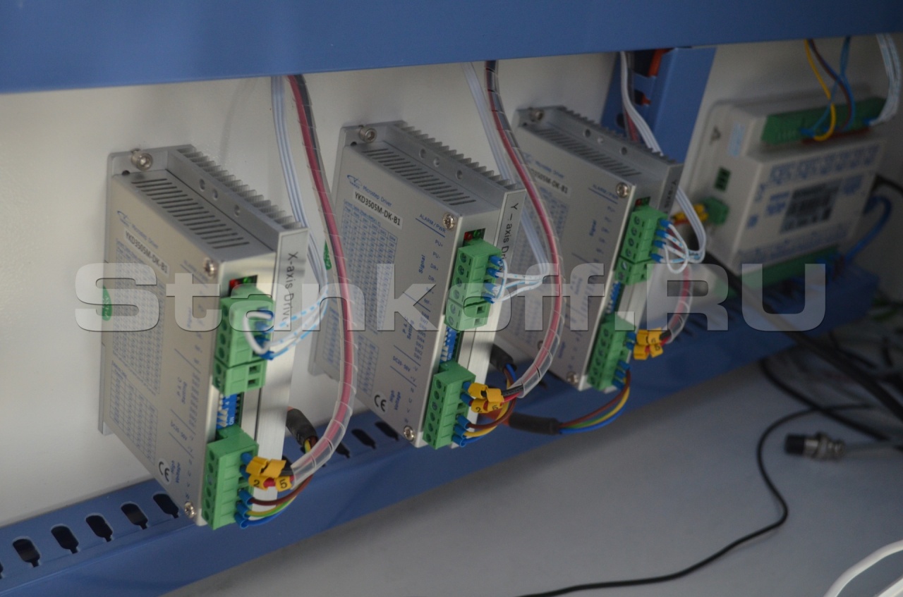

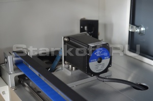

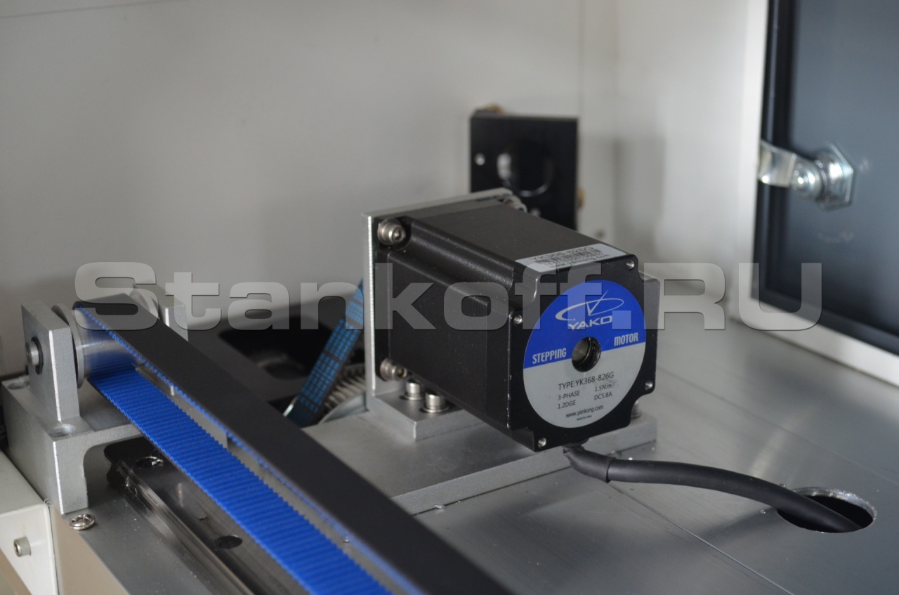

Высокоточные трехфазные шаговые двигатели и драйверы
Преимущества этих двигателей: низкий уровень шума, плавная работа, высокий крутящий момент, высокое ускорение. Трехфазные драйвера высокой производительности способны работать с платами управления новейших образцов ведущих производителей мира. Значительно улучшают стабильность и снижают уровень шума. Существует автоматическая настройка параметров драйвера, автоматический подбор лучших рабочих параметров для увеличения производительности шаговых двигателей.

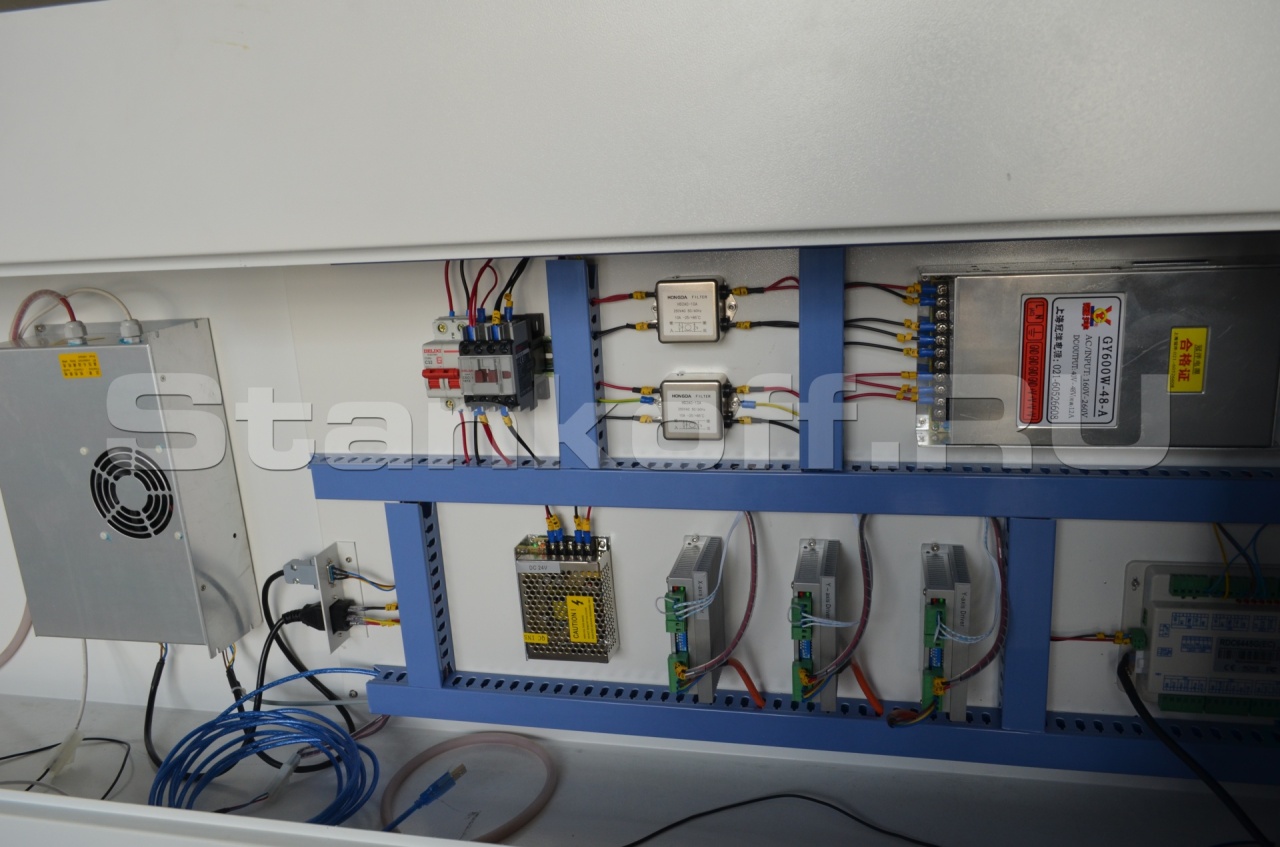

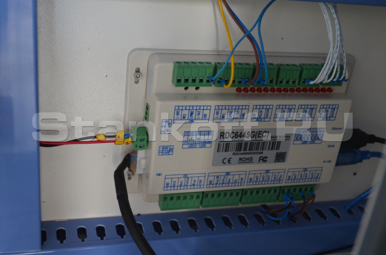

Панель управления RUIDA
Панель с ЖК Делает работу на станке простой и удобной. Управление осуществляется непосредственно на станке.

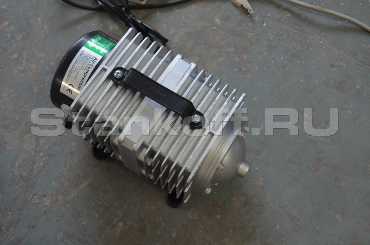

Воздушный компрессор
Удаляет дым с траектории пучка лазера, обеспечивая точную линию реза. Насос нагнетает воздух в зону резания, чтобы резка материалов большой толщины была эффективнее. Мощность воздушного компрессора составляет 1,8 кВт, а объем 60 л.Также прилагается фланцевый водомасляный сепаратор для удаления из воздушного потока влаги и масляных частиц, продлевая срок службы оборудования.

Фокусные линзы
В комплектацию станка входят две фокусные линзы:F=50,8 мм - используется для детальной гравировки, небольших и точных работ;
F=101,6 мм - подходит для резки и гравировки на больших поверхностях и более толстых материалов.

| Контроллер | Ruida RDC6445G |
