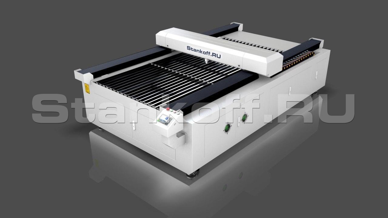

Лазерный станок по дереву с ЧПУ LM 1318 PRO
Станок предназначен для высококачественной резки и гравирования поверхностей деталей и заготовок по плоскости.
Область применения
Станки широко применяются для производства рекламной, сувенирной, текстильной, обувной, мебельной и пр. продукции.
Востребованы в производствах, связанных с обработкой материала из пластика, акрила, оргстекла, фанеры, дерева, шпона, многослойного картона, тонкого металла и т.д.

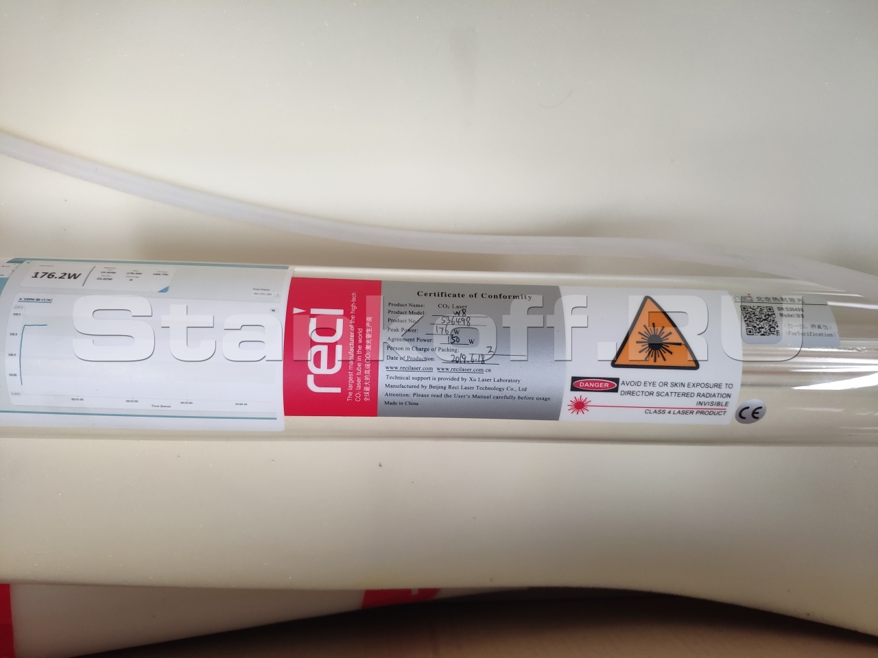

Лазерная трубка Yongli
Лазерные CO2 трубки YONGLI серии As изготавливаются по запатентованной компанией технологии, обеспечивающей длительный ресурс работы и эффективную корректировку диаметра, формы и качества светового пятна - они более округлые, а световые конусы более тонкие по сравнению с аналогичными приборами. В трубках YONGLI серии As применены оптические элементы высокой пропускной способности американской компании II-VI. Трубчатые электроды из нержавеющей стали с пружинным прижимом обеспечивают равномерное распределение электрического потенциала и потока генерируемого излучения. Катализатор, применяемый в приборах серии As, значительно повышает стабильность работы, надежность и долговечность, а цельнометаллическая головка обеспечивает хорошую теплоотдачу, предотвращая деформацию и разгерметизацию трубки.

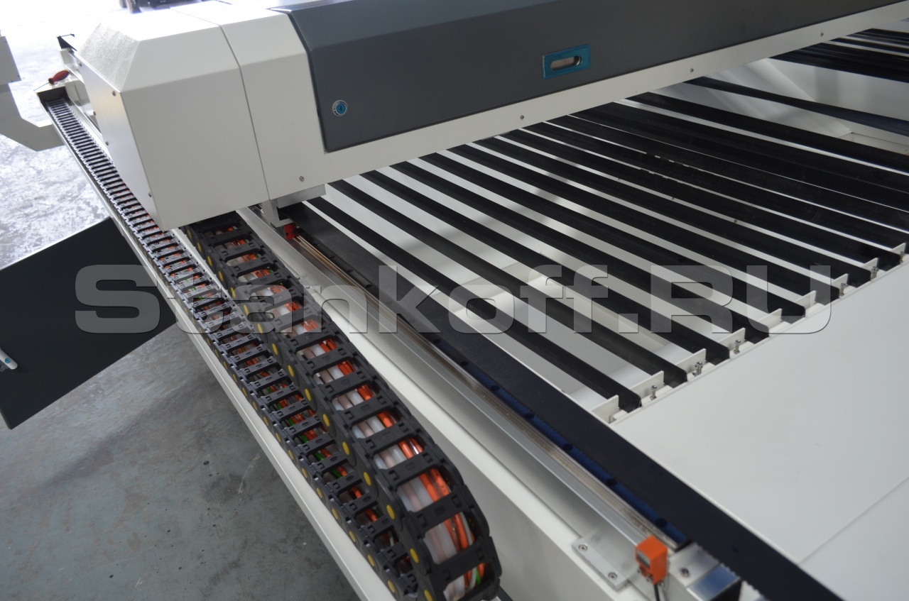

Реечный и сотовый столы
Позволяют осуществлять на станке операции лазерной резки и лазерной гравировки. Сотовый стол предназначен для обработки мелких заготовок и при работе с мягкими материалами: ткань, кожа, бумага и др., является его главным предназначением. Детали и материал не проваливают на дно корпуса станка.

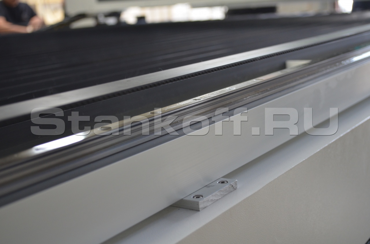

Высокоточные линейные направляющие повышенной жесткости SHAC (Тайвань)
Направляющие линейного перемещения SHAC созданы для перемещения узлов и деталей станков промышленных автоматизированных комплексов. Данные направляющие полностью соответствуют международным и европейским образцам, их производство приходит с постоянным контролем качества. SHAC являются направляющими, которые предназначены для решения множества задач линейного перемещения в сфере строения станков и машиностроения, также они универсальны для решения задач линейного перемещения при производстве станков ЧПУ и автоматизированных комплексов.

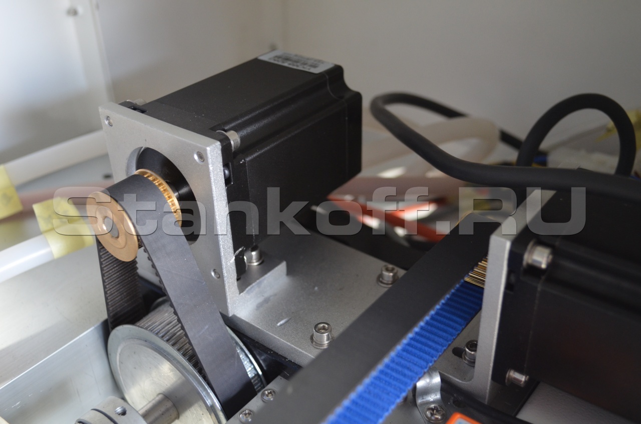

Ременная передача
Ременная передача
Ременная передача – механизм, который преобразует вращательное движение вала в движение вдоль оси поступательного типа. Основным инструментом такой передачи является зубчатый ремень. Благодаря его наличию обеспечивается обработка заготовки по заданной оси, с целью получения более высокого показателя точности и производительности. Передача с ременным приводом является одной из самых распространенных.

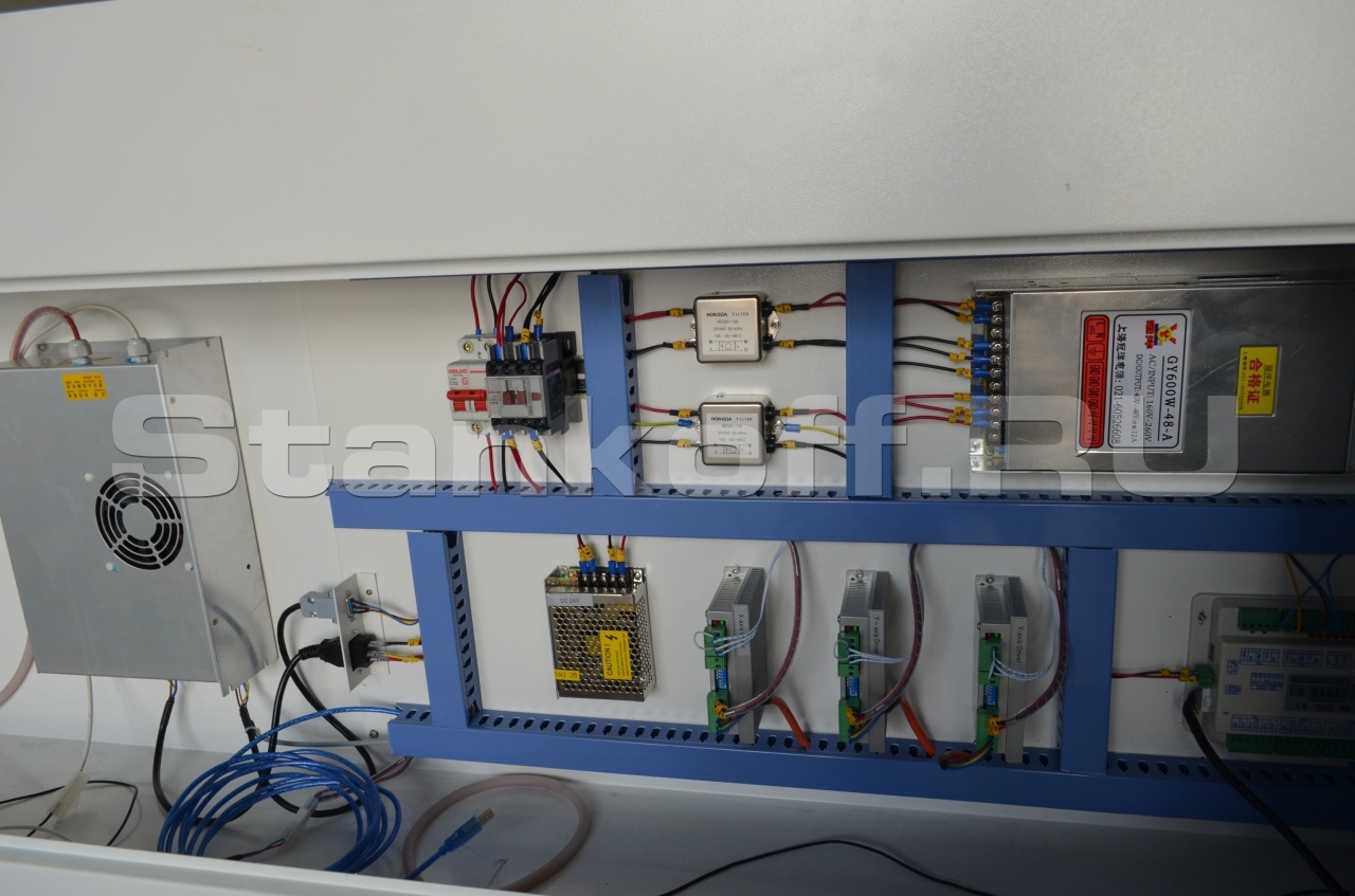

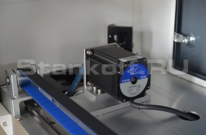

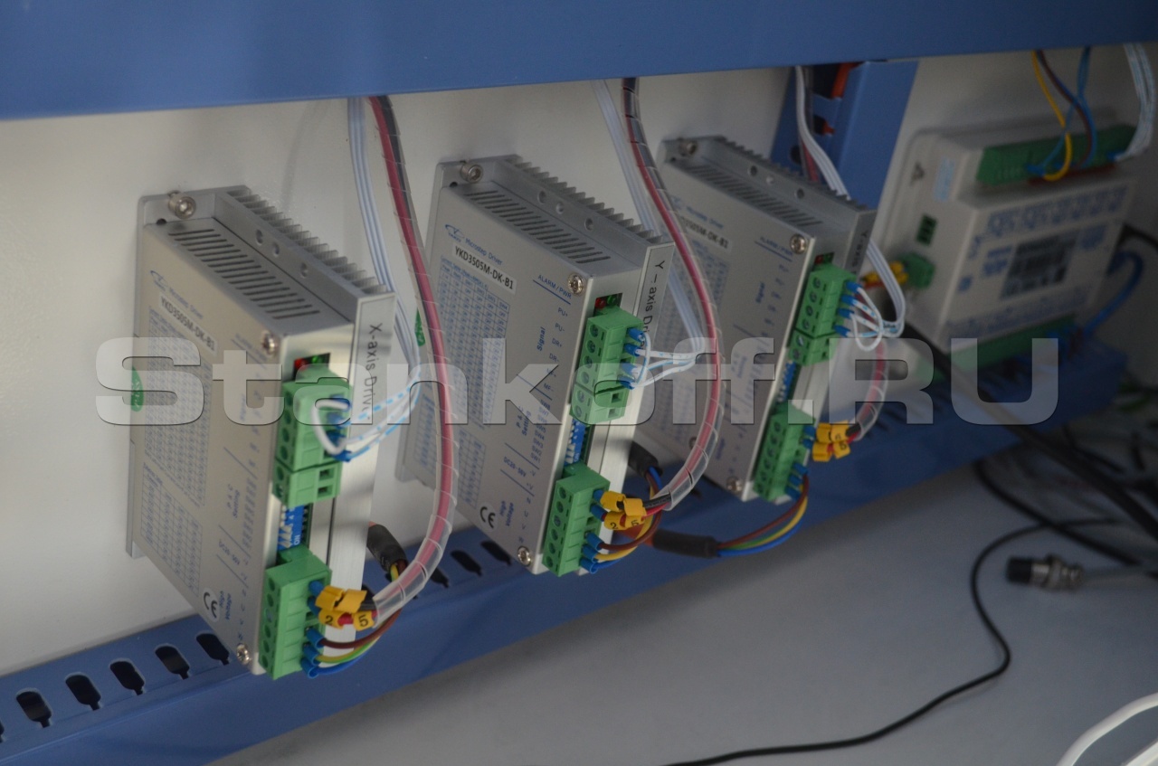

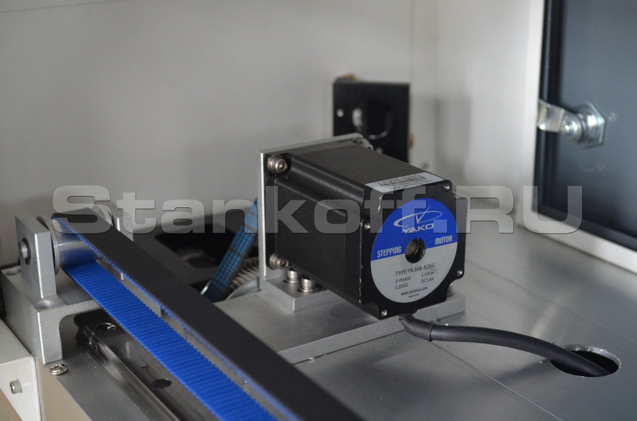

Высокоточные трехфазные шаговые двигатели и драйверы
Преимущества этих двигателей: низкий уровень шума, плавная работа, высокий крутящий момент, высокое ускорение. Трехфазные драйвера высокой производительности способны работать с платами управления новейших образцов ведущих производителей мира. Значительно улучшают стабильность и снижают уровень шума. Существует автоматическая настройка параметров драйвера, автоматический подбор лучших рабочих параметров для увеличения производительности шаговых двигателей.

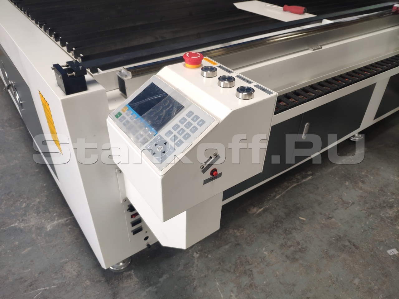

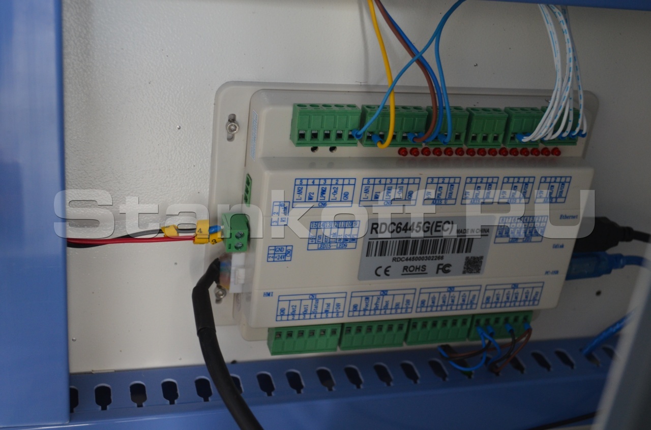

Панель управления RUIDA
Панель с ЖК Делает работу на станке простой и удобной. Управление осуществляется непосредственно на станке.

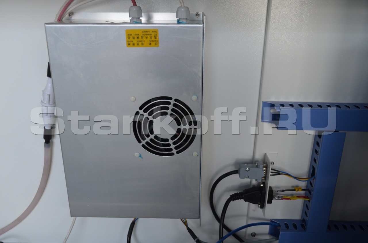

Водяной чиллер
Водяной чиллер
Реализовывает охлаждение жидкости, которая нагревается вследствие поглощения избытка тепла, который выделяется в ходе генерации лазерного излучения, данная процедура осуществляется принудительно. Применение чиллера позволяет осуществлять контроль за рабочей температурой охлаждающей жидкости, более конкретно позволяет сохранять заданное значение, сокращать объем воды, которая располагается в охладительной системе. Применение чиллера – наилучший способ обеспечения функционирования лазерного оборудования без перебоев.

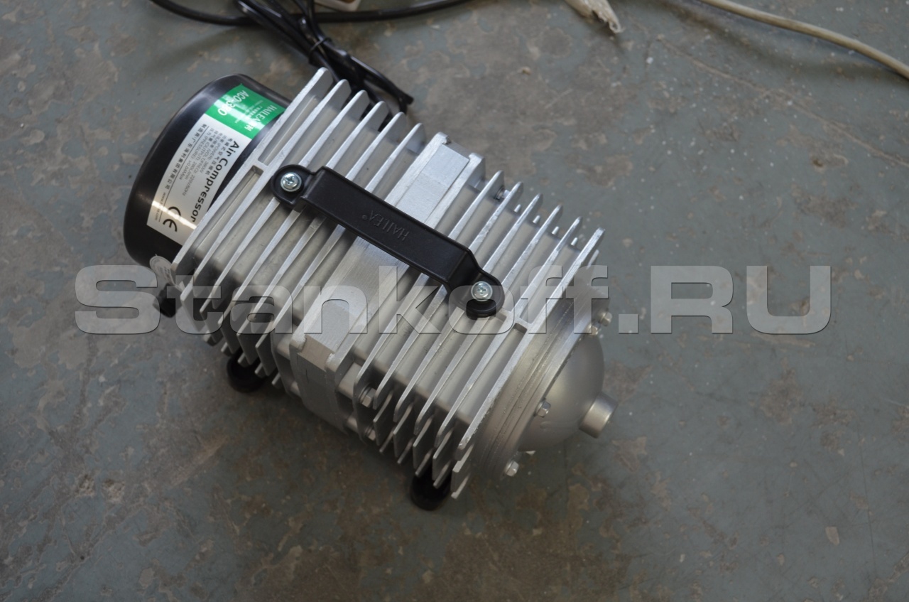

Воздушный компрессор
Удаляет дым с траектории пучка лазера, обеспечивая точную линию реза. Насос нагнетает воздух в зону резания, чтобы резка материалов большой толщины была эффективнее.
