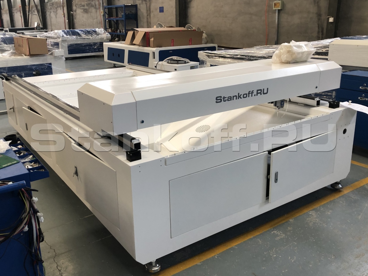

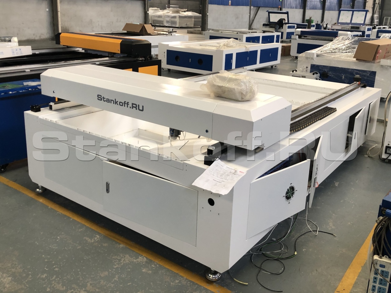

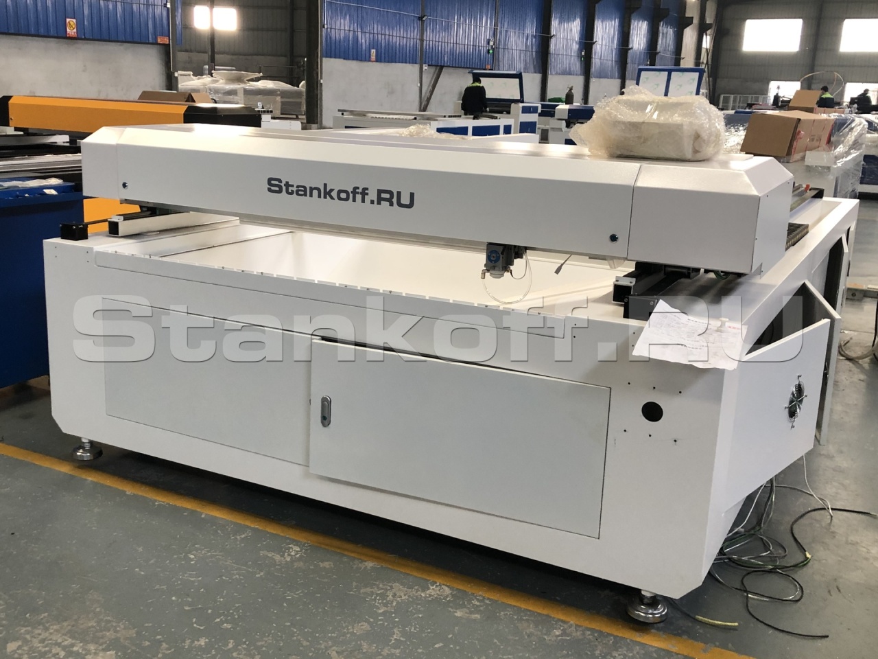

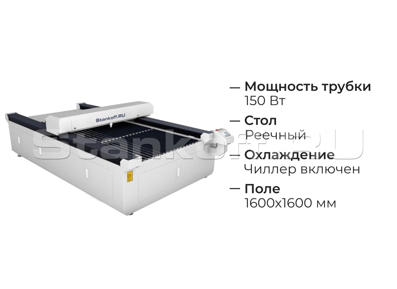

Лазерный станок для резки фанеры, пластика и других материалов LM 1616 PRO OPEN 150W
Большое рабочее поле позволяет обрабатывать негабаритные и крупные изделия с высокой точностью и скоростью. При резке фанеры, листового пластика, рулонной ткани за счет оптимизации обработки с помощью программного обеспечения, идущего в комплекте, достигаются минимальные объемы обрезков.

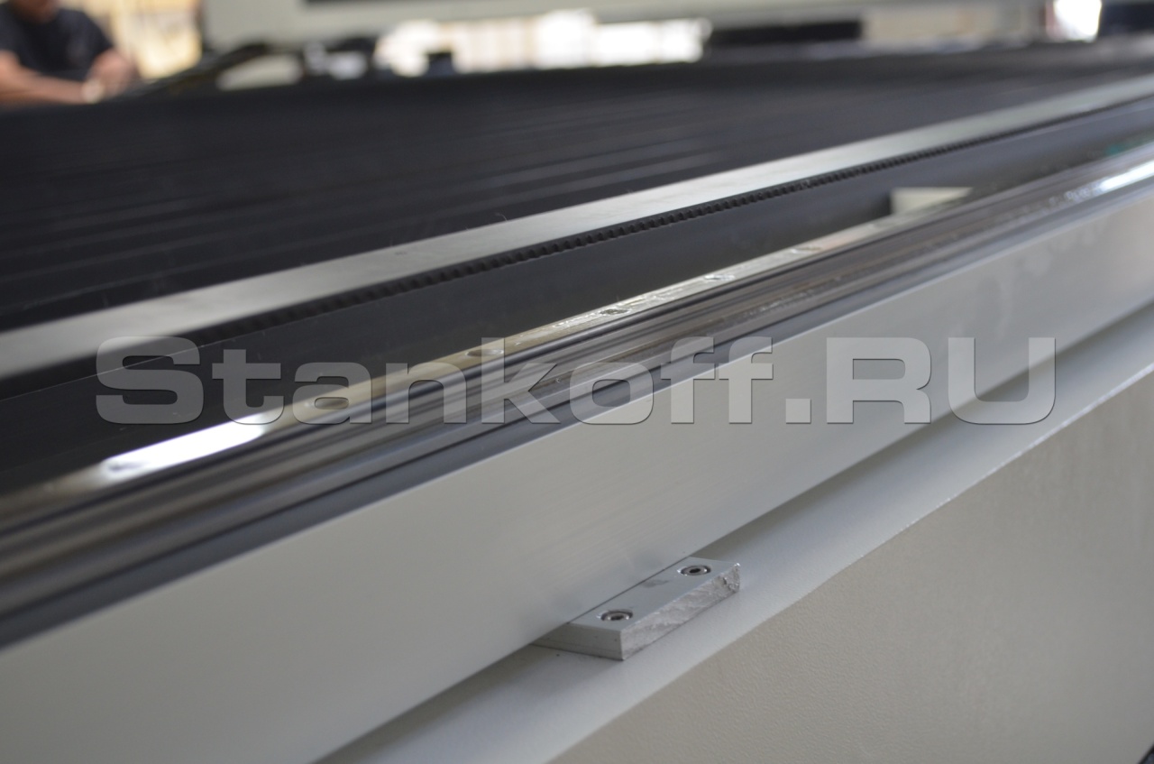

Высокоточные линейные направляющие повышенной жесткости SHAC (Тайвань)
Направляющие линейного перемещения SHAC созданы для перемещения узлов и деталей станков промышленных автоматизированных комплексов. Данные направляющие полностью соответствуют международным и европейским образцам, их производство приходит с постоянным контролем качества. SHAC являются направляющими, которые предназначены для решения множества задач линейного перемещения в сфере строения станков и машиностроения, также они универсальны для решения задач линейного перемещения при производстве станков ЧПУ и автоматизированных комплексов.

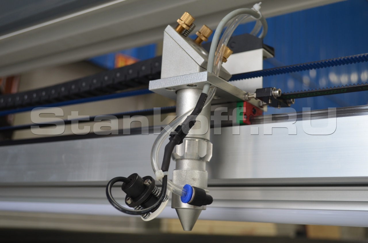

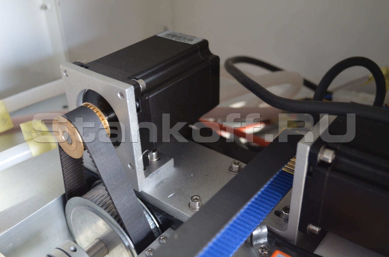

Ременная передача
Ременная передача
Ременная передача – механизм, который преобразует вращательное движение вала в движение вдоль оси поступательного типа. Основным инструментом такой передачи является зубчатый ремень. Благодаря его наличию обеспечивается обработка заготовки по заданной оси, с целью получения более высокого показателя точности и производительности. Передача с ременным приводом является одной из самых распространенных.

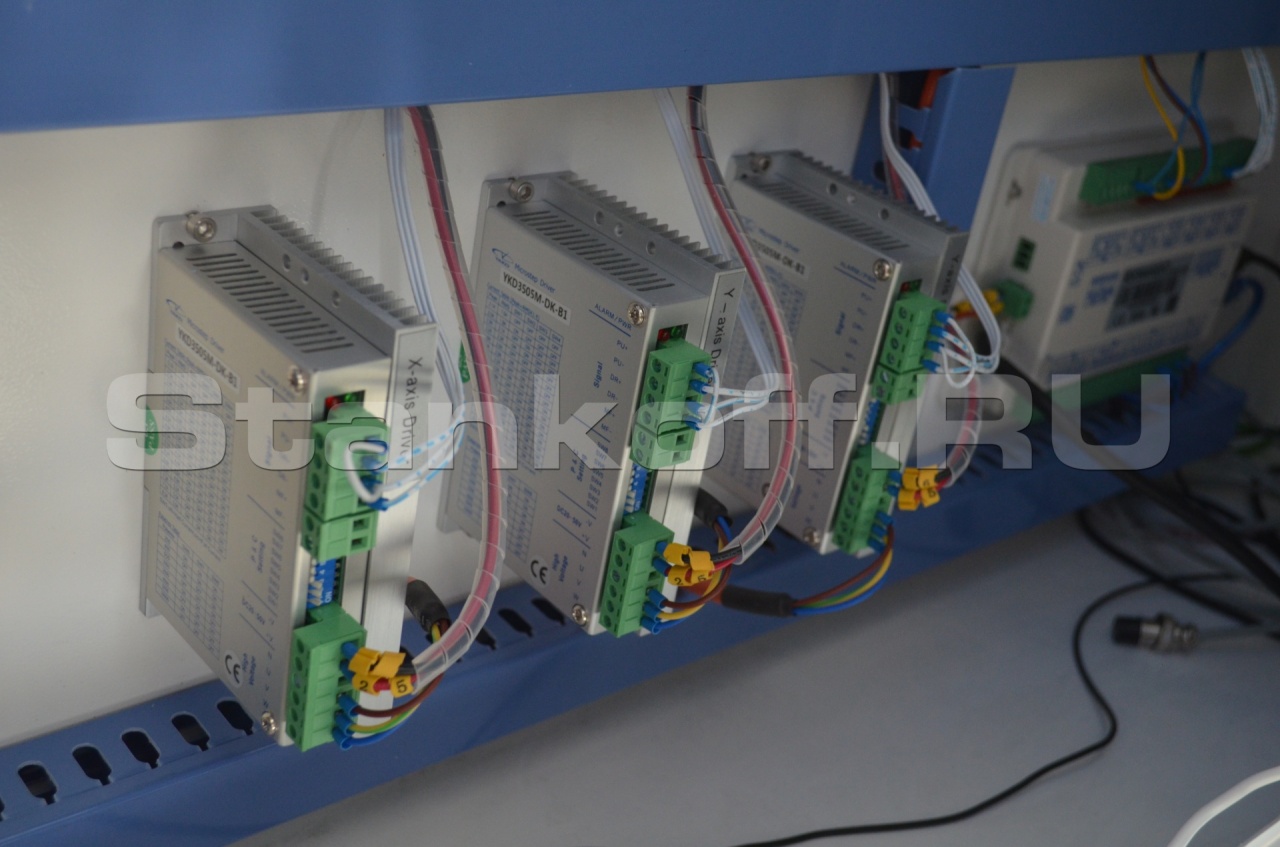

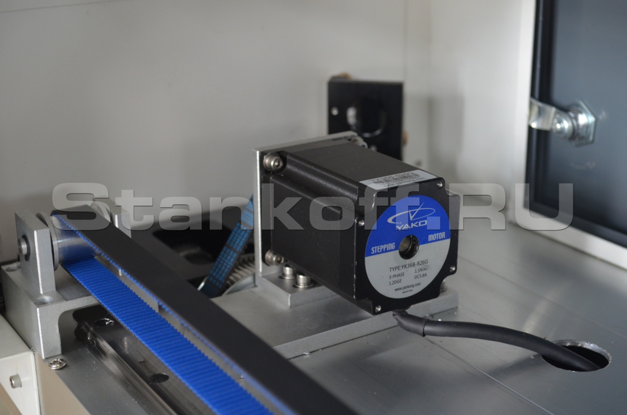

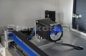

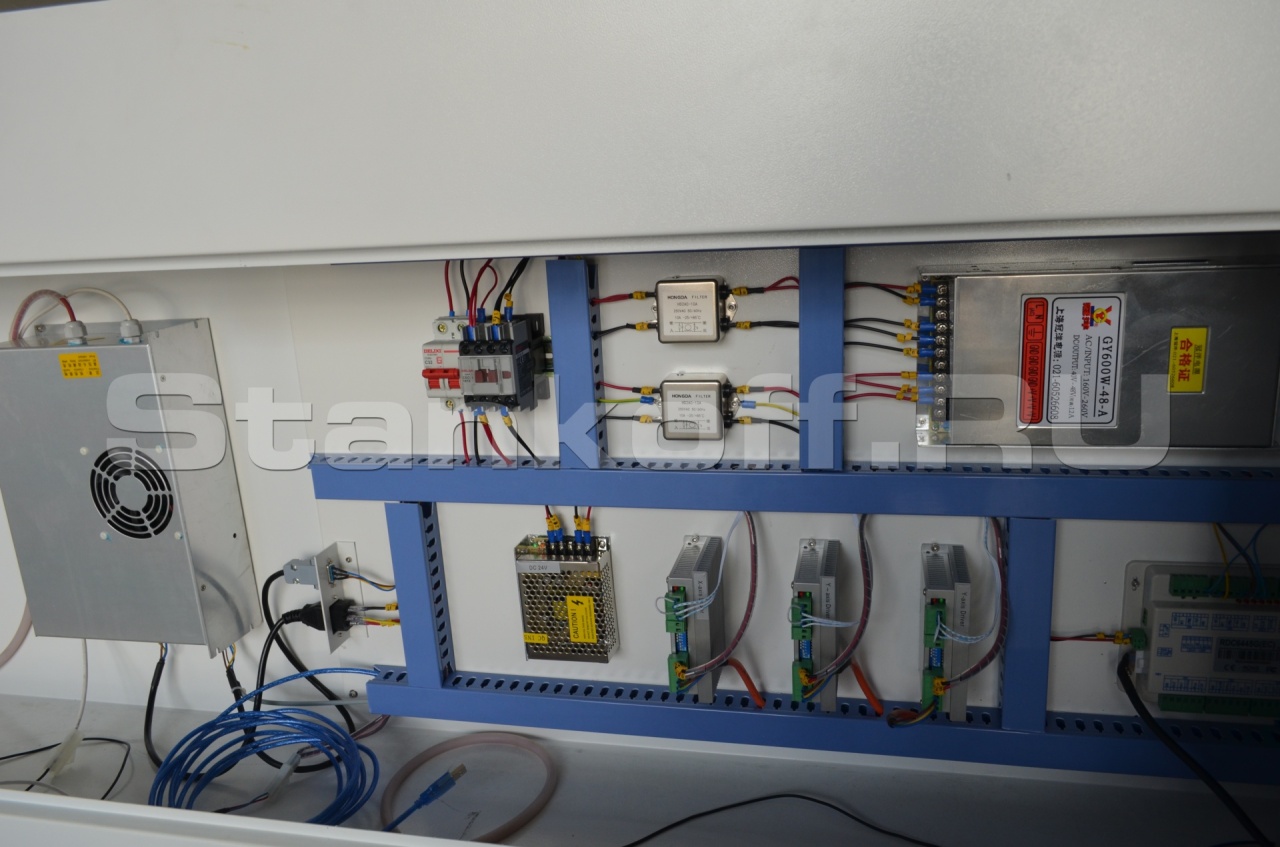

Высокоточные трехфазные шаговые двигатели и драйверы
Преимущества этих двигателей: низкий уровень шума, плавная работа, высокий крутящий момент, высокое ускорение. Трехфазные драйвера высокой производительности способны работать с платами управления новейших образцов ведущих производителей мира. Значительно улучшают стабильность и снижают уровень шума. Существует автоматическая настройка параметров драйвера, автоматический подбор лучших рабочих параметров для увеличения производительности шаговых двигателей.

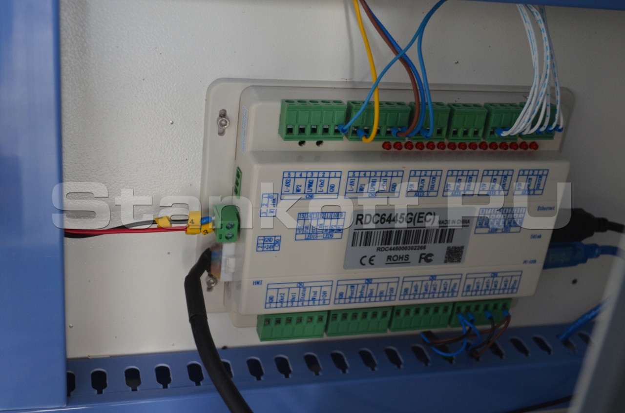

Панель управления RUIDA
Панель с ЖК Делает работу на станке простой и удобной. Управление осуществляется непосредственно на станке.

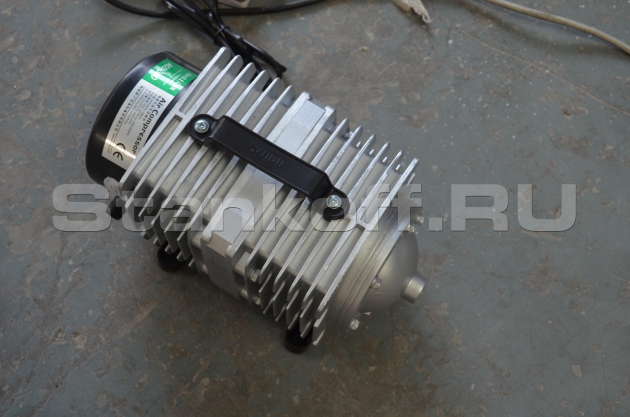

Воздушный компрессор
Удаляет дым с траектории пучка лазера, обеспечивая точную линию реза. Насос нагнетает воздух в зону резания, чтобы резка материалов большой толщины была эффективнее.

Излучатель лазерная трубка СО2
Производитель излучателя Yongli A6s
Мощность лазерной трубки 130 - 150 Вт
Ресурс лазерной трубки 10 000 ч
Охлаждение водяное охлаждение
Контроллер Ruida RDC6445G
Скорость резки 0-600 мм/сек
Скорость гравировки 0-1200 мм/сек
Контроль мощности лазера 1-100% регулирует внутри программы
Минимальный символ 1х1 мм
Максимальное разрешение 2500 DPI
Точность позиционирования 0,03 мм
Поддерживаемые форматы *.plt,*.dst,*.dxf,*.bmp,*.dwg,*.ai
Поддерживаемое программное обеспечение CorelDraw, Photoshop, AutoCad
Тип привода Шаговый электродвигатель
Тип передачи Ременная передача
Габаритные размеры 2350*2350*1420 мм
Вес нетто 700 кг
