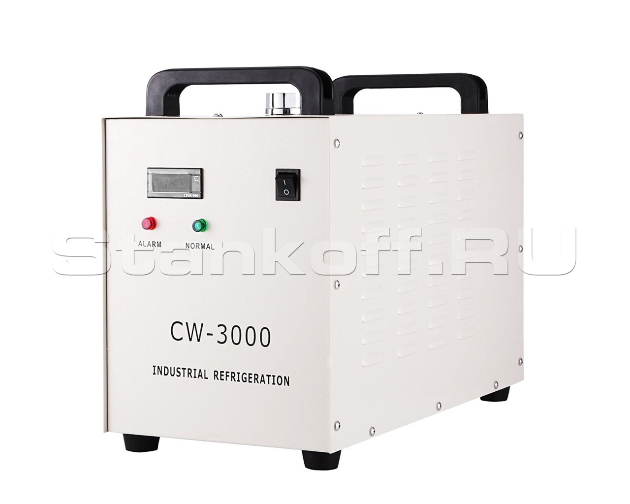

Чиллер CW-3000AG используется для охлаждения лазерных СО2-излучателей мощностью до 60Вт и шпинделей мощностью до 2.2кВт.
Чиллер CW-3000AG оснащен встроенным баком, объемом до 9 литров. Мощность прибора составляет 50 w/℃ при высшем уровне потребления в 120 Вт. Для исключения перегрева лазерной трубки следует учитывать наличие теплоотвода. Чиллер CW-3000 является надежным источником системы охлаждения для лазерных трубок, мощность. до 80 Вт. Также следует учитывать, что если температура помещения выше 25 градусов, то такой чиллер лучше не использовать, либо предусмотреть дополнительную систему охлаждения помещения. Есть практика, когда чиллеры подобного типа помещались в охлаждающий элемент, но при этом надо учитывать, чтобы стенки чиллера не соприкасались с емкостью для хранения.
Габариты чиллера 470 × 262 × 373 мм. Его легко разместить рядом со станком, а также он легко транспортируется, но при этом ак с водой лучше освободить. На тыльной стороне есть датчик уровня воды, 2 штуцера для подключения, разъем для подключения внутреннего датчика тока воды к станку и сливное отверстие. Оборудование поставляется в картонной упаковке в пенопластовых ложементах, размер упаковки 0.6 × 0.4 × 0.5 м.
Автоматическое интеллектуальное управление температурой: в иной среде, пользователю не нужно менять настройки они автоматически переключается к соответствующей рабочей температуре.
Особенности
- 50Вт/Сº мощность теплового рассеивания
- Функции сигнализации: сигнализации расхода воды, высокой и низкой температуры.
- Долгий срок службы и простое обслуживание;
- Сниженные требования к температуре воды и ее качеству;
- Герметичный водяной бак для продолжительного использования небольшого объема воды;
- Отслеживание температурного режима в реальном времени и контроль нагрева;
- Мощный радиатор воздушного охлаждения с хорошей рассеивающей способностью.
