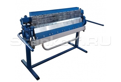

Удобный ручной сапожковый листогиб для работы с деталями имеющими большие отгибы. Это глубокие ящики, корпуса с широкими полями, лотки, геометрически сложные элементы. На направляющую рейку, кроме сапожковых сегментов, может быть установлена и другая оснастка. Высота подъёма прижимной балки 100 мм. Биметаллические сегменты прижимной балки с термообработанным и шлифованным рабочим подноском. Сапожковый листогиб 1.2/1300 не требует дополнительной станины, напрямую закрепляется к полу цеха анкерами.
| Рабочая длина, мм | 1300 |
| Рабочая высота сегментов прижимной балки, мм | 100 |
| Толщина металла, мм | 1,2 |
| Высота сегментирования поворотной балки, мм | 30 |
| Высота сегментирования главной балки, мм | 50 |
| Размеры, мм | 1520.00 × 580.00 × 1480.00 |
| Вес, кг | 380 |
