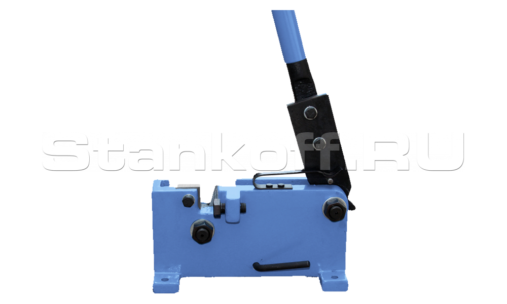

Ручной станок для резки арматуры MetalTec MS 24 предназначен для обработки листового металла.
Область применения
Мобильный и легкий станок для работы на строительных площадках, мастерских и производственных цехах.
Конструктивные особенности
  • Станок может быть установлен на любой рабочей поверхности и не требует подключения к электросети.
  • В основе принципа работы станка MS 24 – принцип ножниц. Нажимной рычаг приводит в движение режущий нож, после чего происходит разрезание арматурного прута.
  • Конструкционно станок прост, что значительно увеличивает срок его эксплуатации. Ножи изготовлены из высокопрочной закаленной стали.
  • В модельном ряду четыре станка, которые способны разрезать заготовки диаметром от 20 до 32 мм.
Максимальный размер резки прутка, мм 24
Максимальный размер резки полосы, мм 35 x 12
Максимальный размер резки квадрата, мм 20 x 20
Габаритные размеры:
Длина, мм 410
Ширина, мм 370
Высота, мм 200
Вес (нетто), кг 29
