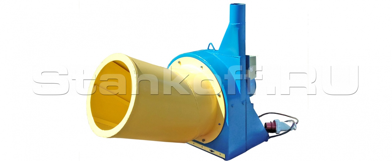

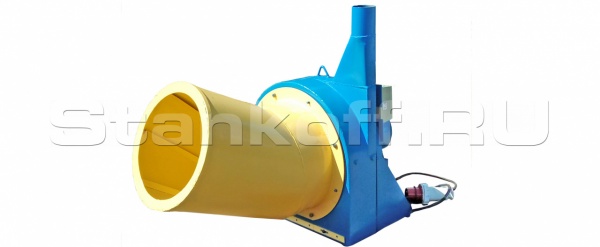

Дробилка-измельчитель сена и соломы роторная ДИР-4
Дробилка-измельчитель роторная ДИР применяется для измельчения сена, соломы в процессе приготовления кормов для сельскохозяйственных животных. Так же получаемая фракция (измельченная солома) используется при производстве соломенного компоста в хозяйствах по выращиванию грибов, подстилки животным, мульчирования почвы, изготовления топливных брикетов. Стоит отметить, что дробилка-измельчитель может использоваться не только для конкретно названных продуктов, она способна измельчать початки кукурузы, листья и стебли, и многое другое.
Особенности дробилки:
  • Возможность получения продукта в широком диапазоне измельчения (сменные сита);
  • Возможность пневматического транспортирования измельченного продукта нагнетательным шлангом;
  • Возможность использования в различных технологических линиях производства комбикорма;
  • Высокое качество измельчения;
  • Простая конструкция, легкое и безопасное обслуживание;
  • Универсальность. Возможность переоборудования в зернодробилку, путем замены ротора.
Технические характеристики дробилки-измельчителя роторной ДИР -4
Габаритные размеры, мм. 740х1450х1110
Мощность эл./двиг., кВт. 22
Производительность по соломе влажностью до 25% 1000-2000
Длина получаемой сечки, мм. 4-12
Регулировка помола, мм. Комплект сит 2шт., диаметры ячейки 10 и 12 мм.
Рабочие органы Молотки 28 шт. Ножи 8 шт.
Вес, кг. 400
Диаметр/длина напорного шланга, мм./метров 127/4
Количество обслуживающего персонала, чел 1
