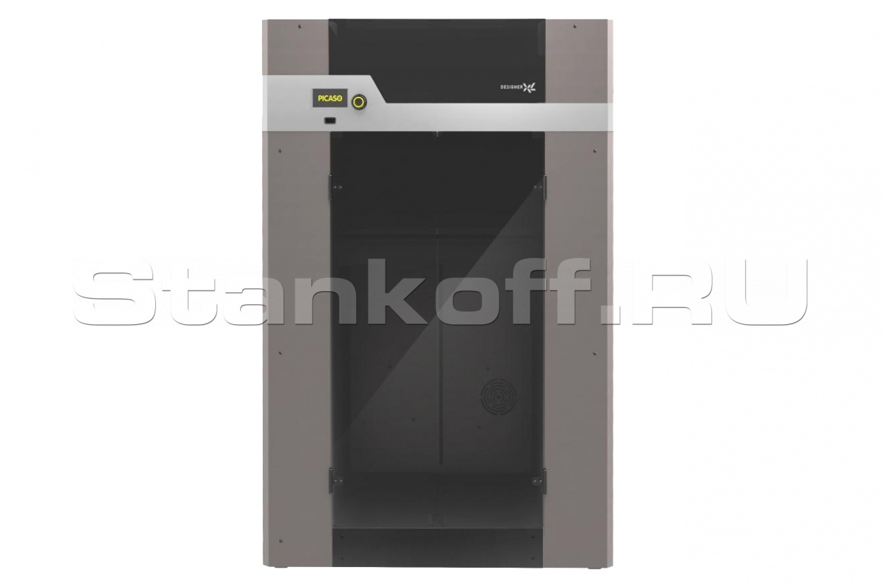

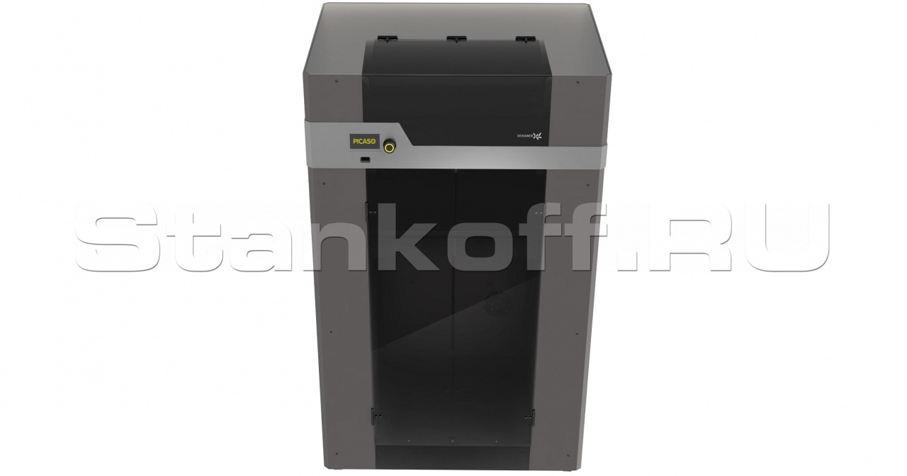

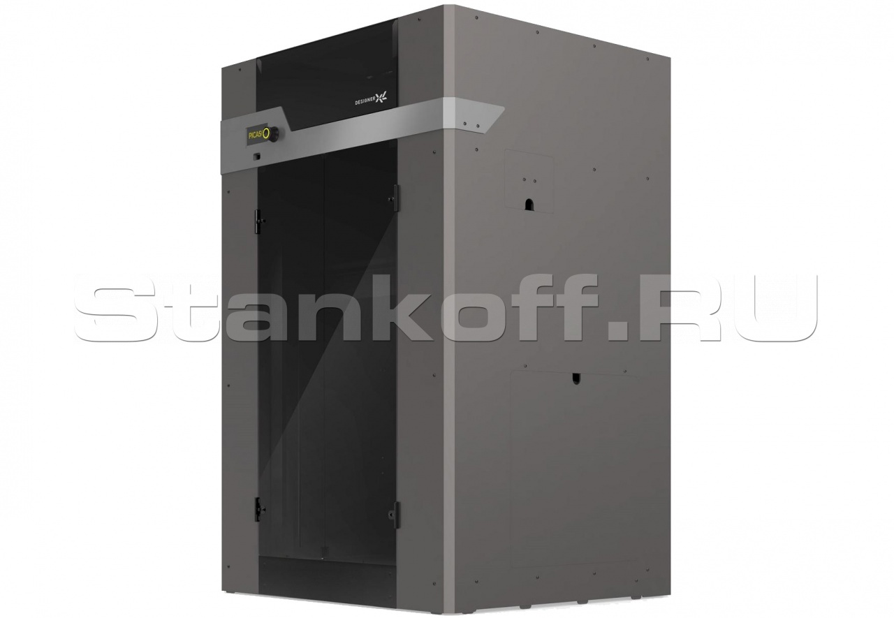

3D принтер Picaso 3D Designer XL
Picaso 3D Designer XL – это настольный 3D принтер, совмещающий в себе все достоинства промышленной машины и простоту персонального аппарата.
Главная отличительная особенность устройства от всех продуктов линейки Designer – увеличенная область печати. С помощью неё можно создавать большие объекты, что является крайне важным достоинством для применения аппарата в областях машиностроения, авто- и мотодела.
Корпус выполнен из композитного алюминия, что в сочетании со стальной рамой и алюминиевой платформой с термостойким стеклом придают надёжность конструкции и помогают сводить на нет вибрации аппарата и погрешности при печати. Этому также способствуют рельсовые стальные направляющие по осям XY.
Принтер оснащён экструдером, способным разогреваться до 410 градусов, что даёт возможность печатать широким ассортиментом материалов, включая тугоплавкие инженерные пластики.
Так же, как предшественник, модель Designer X, данная версия имеет высокую производительность, поддерживает системы профилей, оповещения и контроля благодаря платформе «X», на которой построен гаджет. Он обладает режимами сушки, подачи и контроля пластика, автоматическими калибровкой печатного стола и диагностикой состояния. Встроенная система профилей материала значительно экономит время и силы пользователя, так как способна сохранять настройки и применять их впоследствии автоматически. А благодаря функции работы по сети, возможна автономная печать.

| Технические характеристики 3D принтера Picaso 3D Designer XL | |
| Технология печати | FDM, FFF |
| Материал печати | Пластиковая нить |
| Поддерживаемые материалы | ABS, ABS/PC, AEROTEX, ASA, Carbon, CAST, CERAMO, ETERNAL, FLEX, FRICTION, HIPS, Nylon, PC, PEEK, PET, PETG, PLA, POM, PP, PRO-FLEX, PROTOTYPER SOFT, PVA, RELAX, Rubber, SBS, SBS PRO, SEALANT, TOTAL PRO, Tough PLA, ULTRAN 6130, ULTRAN 630, WAX |
| Область печати, мм | 360x360x610 |
| Кол-во печатных головок | 1 |
| Толщина слоя, мкм | 10-250 |
| Диаметр сопла, мм | 0.5 (0.2-0.8) |
| Диаметр нити, мм | 1.75 |
| Скорость печати, см³/ч | до 100 |
| Температура экструдера, °C | До 410 |
| Платформа | Алюминий, стекло. С подогревом. |
| Температура платформы, °C | До 150 |
| Интерфейс подключения | Ethernet, USB |
| Программное обеспечение | PICASO 3D Polygon X |
| Операционная система | Windows 10, Windows 7, Windows 8, Windows 8.1, Windows Vista, Windows XP |
| Поддерживаемые форматы файлов | STL, PLGX |
| Дисплей | OLED |
| Закрытая камера печати | Есть |
| Материал корпуса | Сталь, алюминий (композит) |
| Направляющие | XY — Рельсовые, сталь Z — Цилиндрические, сталь |
| Электропитание | 220В +- 15% 50Гц (доступна опция 110 В +-15% 60Гц) 300W |
| Рабочая температура окружающей среды, °С | 15-32 |
| Вес (без упаковки), кг | 75 |
| Размеры (без упаковки), мм | 645x565x985 |
