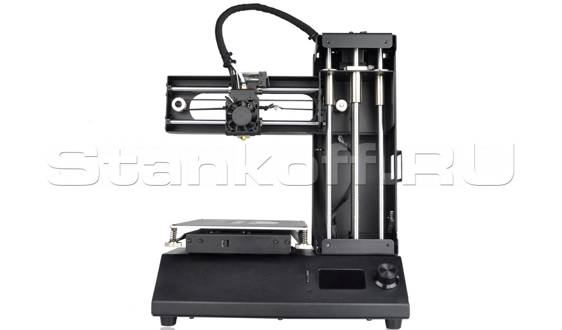

Данный гаджет представляет собой совершенно иное устройство, нежели его предшественник i3. У него другая кинематика: по оси X используются 2 вала, по которым ходит каретка с экструдером на линейных подшипниках, а по оси Z стоит трапецеидальный винт и направляющие валы.
Массивный металлический корпус и жесткая ось Z исключают вибрации при работе и препятствуют вобблингу. На экструдере установлен один вентилятор для обдува модели и радиатора.
Платформа не имеет подогрева, что допускает использование только PLA пластика, но позволяет значительно экономить электроэнергию. Она калибруется механически металлическими джогами по 4 точкам – как до печати, так и во время процесса.
Аппарат отличается открытым корпусом и системой подачи пластика “bowden” (мотор на корпусе, а не на экструдере), за счёт чего значительно снижается вес и экструдера, и устройства в целом.
