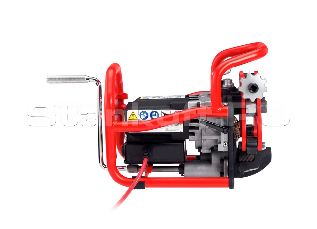

Переносной фаскосниматель B-500
Переносной фаскосниматель В-500 - профессиональный инструмент, используемый для снятия фаски на трубном и листовом материале, как на производстве, так и непосредственно при монтаже.
В-500 за считанные секунды снимает фаску под углом 30°, 37.5° и 45° на трубах диаметром от 100 мм и толщиной стенки трубы или листового металла от 4.8 до 12.7 мм, а также на плоских пластинах толщиной до 15.2 мм. Компактная и простая конструкция позволяет без труда и быстро установить аппарат на трубу или пластину и приступить к работе.
Для различных вариантов сварки, установлена система регулировки величины притупления от 0 до ³⁄₁₆. Высококачественная, холодная фаска достигается за один оборот, благодаря 6-ти острым одновременно работающим ножам. Для мониторинга готового скоса за один проход, установлена система светодиодных индикаторов нагрузки на инструмент. Запатентованная система фиксации, обеспечивает быстрое и надежное крепление инструмента на кромке, что позволяет точно контролировать процесс скоса. Компактный размер инструмента и легкий вес, позволяет производить транспортировку непосредственно на производственную площадку, в плоть до полевых условий.
Преимущества
- Установка и снятие фаски с 300-миллиметровой стальной трубы менее чем за 2 минуты. При этом труба после снятия фаски остается совершенно холодной на ощупь
- Точный угол снятия фаски по всему диаметру трубы позволяет обеспечить оптимальное число перекрывающих проходов
- Регулируемая ширина фаски, составляющая от 0 до 3/16 дюйма позволяет удовлетворить требования любых сварщиков
- Устройство производит механически обработанную поверхность фаски, благодаря одновременной работе 6 сменных резаков
- Установка проста в обращении и позволяет работать быстро
- Запатентованная система хомутового крепления надежно закрепляет устройство на трубе
- Для достижения оптимальной производительности резаков, устройство оснащено средством контроля скорости со светодиодными индикаторами
- Работа без огня и искр
| Технические характеристики переносного фаскоснимателя B-500 |
| Длина | 401 мм |
| Ширина | 292 мм |
| Высота | 338 мм |
| Частота вращения | 950 об/мин |
| Напряжение | 220 В |
| Частота | 50-60 Гц |
| Двигатель | универсальный однофазный |
| Мощность | 0.9 кВт |
| Диаметр трубы | от 4" |
| Толщина стенки трубы | 4.8 - 12.7 мм |
| Угол фаски | 30, 37.5, 45 ° |
