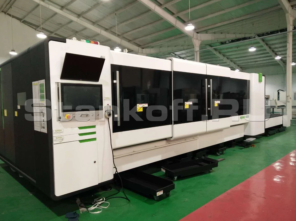

Оптоволоконный лазер Премиум класса HAN'S SONGU MACH 3015/6000 IPG

Комплекс предназначен для скоростной чистовой резки листовых металлов в автоматизированном режиме: черных, нержавеющих, цветных. В основе работы комплекса лежит технология генерации лазерного луча с помощью оптоволоконного резонатора.
Комплектация
| Источник излучения | IPG |
| Режущая головка с автофокусом | Precitec ProCutter (Германия) |
| Зубчатая передача «шестерня-рейка» | Gambini (Италия) |
| Высокоточные направляющие | Bosch Rexroth (Германия) |
| Серводвигатели с прямым приводом |
Alpha (Германия) |
| Драйверы |
Beckhoff (Германия) |
| Система ЧПУ |
| Программное обеспечение Nesting | CutLeader |
| Промышленный компьютер | NODKA (Китай) |

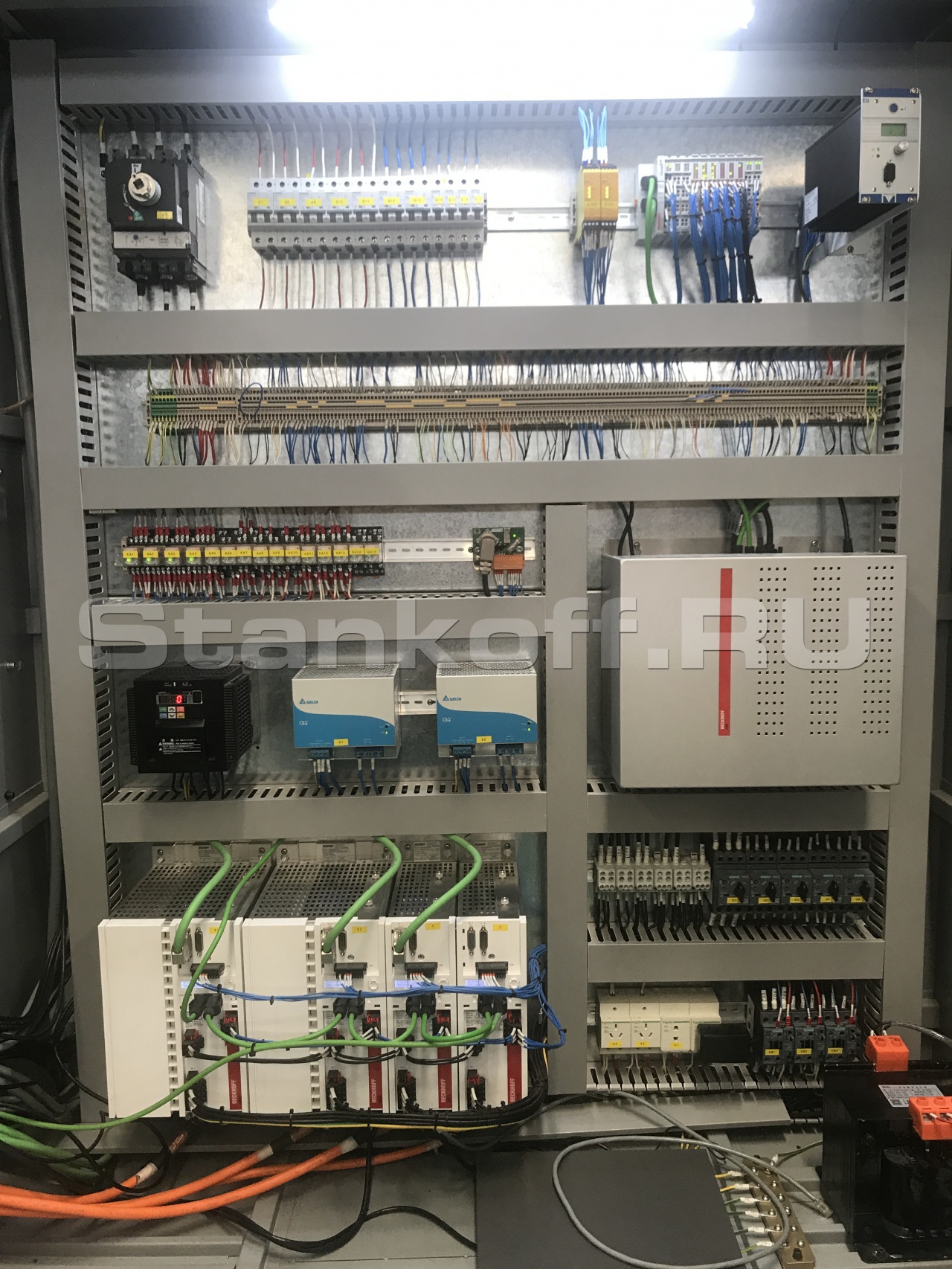

| Электрические компоненты | |
| Контактор, воздушный выключатель | Schneider Electric (Франция) |
| Соединительные клеммы | Weidmuller (Германия) |
| Фотоэлектрический переключатель | SICK (Германия) |
| Преобразователь частоты | OMRON (Япония) |
| Пневматические компоненты | |
| Цилиндр | AirTAC (Тайвань) / SMC (Япония) |
| Дроссельная заслонка | FESTO (Германия) |
| Обратный клапан | NORGREN (Великобритания) |
| Электромагнитный клапан | SMC (Япония) |
| Пропорциональный клапан | HOERBIGER (Германия) |
| Комплектующие | |
| Водяное охлаждение - чиллер |
TongFei (Китай) |
| Стабилизатор напряжения | |
| Вентилятор | |
| Рефрижераторный фильтр и сушка | |
| Камера видеонаблюдения | |

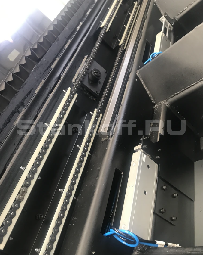

Тяжелая станина из листовой стали
Станина сварена из высококачественной листовой стали толщиной 20 мм и подвержена высокотемпературному отжигу, значительно повышающему ее прочность, твердость, износостойкость. Листовая станина обладает значительными преимуществами по сравнению с станиной из труб, такими как больший вес, прочность и надежность, отсутствие вибраций при работе и, как следствие, обеспечивает стабильный, качественный и точный рез.

Сменный стол
Сменный стол значительно сокращает время подачи и улучшает производительность. Скорость переключения паллет составляет всего 10 секунд.

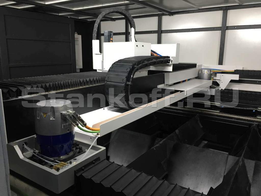

Литой портал из авиационного алюминия
Высокопрочный литой портал 3-го поколения из алюминиевого сплава повышенной прочности позволяет достигать скорости перемещения 170 м/мин. Легкий и прочный портал обеспечивает лазерным станкам высокую скорость работы, повышает эффективность оборудования и обеспечивает безупречное качество раскроя.
Улучшенный механизм крепления балки портала
Балка портала закреплена непосредственно на каретке (без дополнительных опор). Исключается редуктор. Портал способен нести более высокие динамические нагрузки, т.к. за счет данной конструкции значительно снижается инерция при торможении и ускорении. Меньший люфт при перемещении портала. Повышается качество раскроя.

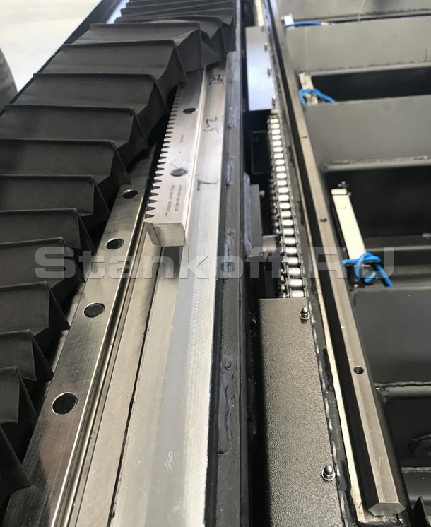

Зубчатая передача «шестерня-рейка» Gambini
Gambini Meccanica — широко известная не только в Европе, но и далеко за ее пределами итальянская компания производитель высокоточных зубчатых передаточных механизмов, реек и шестерен. Будучи узкоспециализированной компанией, имея более 30 лет опыта собственного производства, на сегодняшний день компанию по праву можно назвать лидером в своем сегменте.
Высокоточные линейные направляющие Rexroth
Bosch Rexroth поддерживает машиностроение во всем мире благодаря своим передовым технологиям и уникальным отраслевым знаниям. Около 31 000 сотрудников по всему миру работают над безопасными, эффективными, интеллектуальными и мощными решениями. Направляющие Rexroth позволяют перемещать высочайшие нагрузки с минимальными усилиями с высокой жесткостью и, как следствие точностью, которая отвечает требованиям пользователей высокопроизводительных станков.Преимущества:
• Сверх высокая нагрузочная способность на всех четырех главных нагрузочных направлениях
• Высокая моментная нагрузка
• Плавное, тихое перемещение благодаря оптимальной разработке системы рециркуляции и элементов направляющей
• Стандартно установленные торцевые уплотнения
• Оптимальный дизайн смазочных каналов позволяет сократить расход смазки до минимума
• Смазочные ниппели расположены со всех сторон для более простого использования

Система ЧПУ Beckhoff
Машина, оснащенная системой ЧПУ Beckhoff, с протоколом управления Ether CAT в реальном времени, сокращает время простоя машины и обеспечивает быструю реакцию. Кроме того, расширенная система автоматизации и приложения могут быть легко интегрированы в станок благодаря открытым системам автоматизации ЧПУ Beckhoff. Для обеспечения стабильной работы оборудования Beckhoff использует мультиплатформенное ПО TwinCAT. Экран Touch Screen диагональю 21,5 и пульт управления для удобства пользования.
