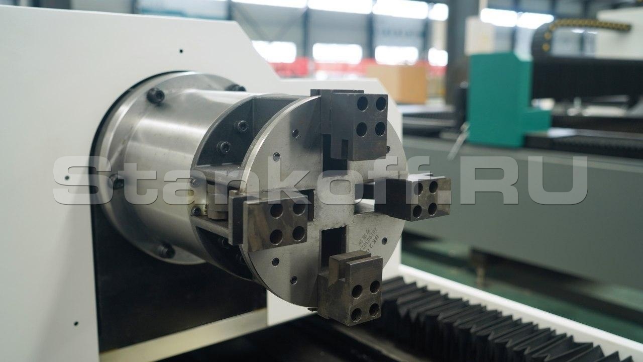

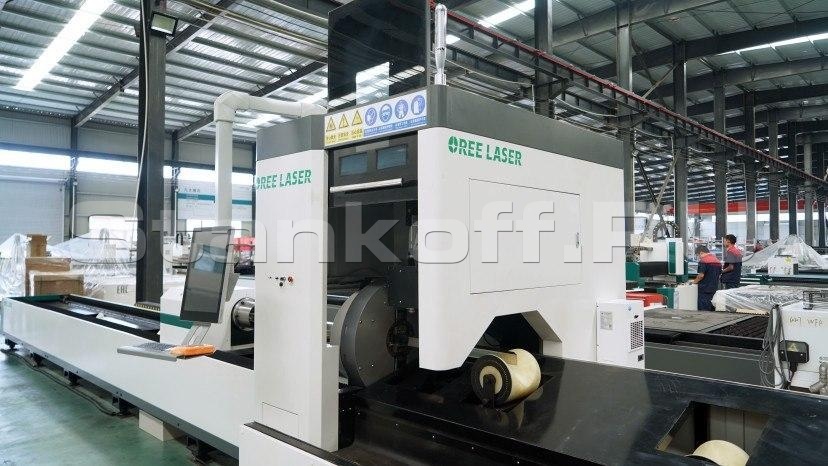

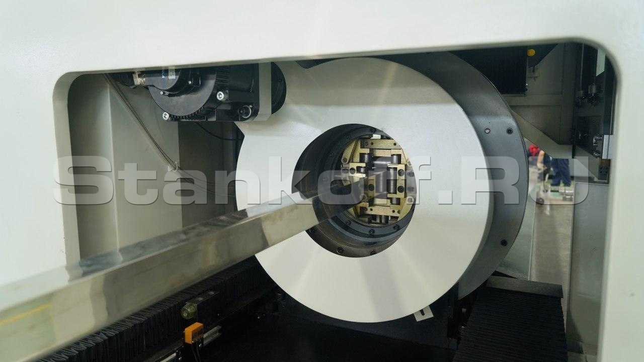

Пневматические зажимные патроны
Пневматические автоматически центрирующиеся зажимы отлично подходят для закрепления труб, предохраняя от деформаций и позволяя контролировать зажимное усилие. Диаметр труб, которые могут быть зафиксированы в такого рода зажимах, варьируется от 20 до 230 мм. Труборез позволяет раскраивать металлические трубы квадратного, круглого, овального и D-образного сечения, а также позволяет резать полосу, профиля П-, L-, U- образной формы. Высокая надежность и минимальный остаток по трубе. Экономия на материале.

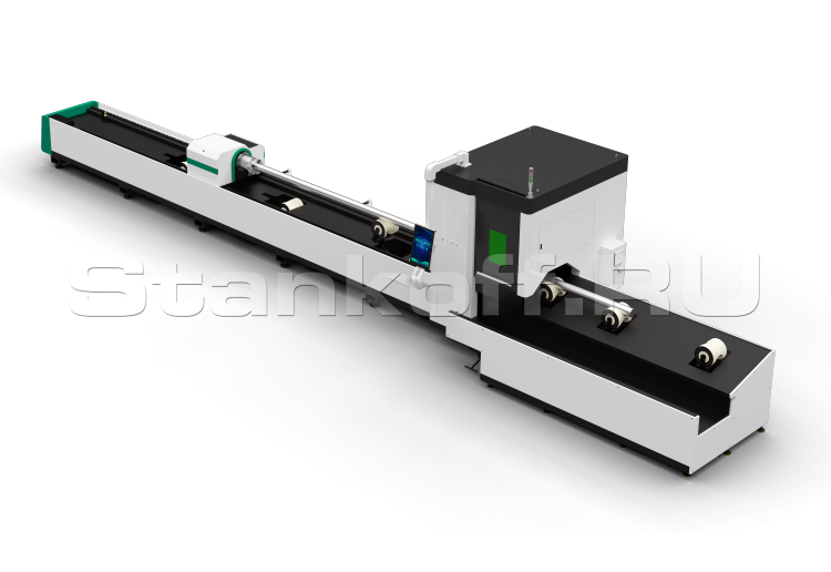

Автоматическая система поддержки трубы
Механизм автоматической загрузки и поддержки труб разработан для облегчения и улучшения работы с длинными и тяжелыми трубами. Подходит для труб диаметром до 230 мм. Вращается на 360 градусов. Автоматическое перемещение вверх-вниз в зависимости от размера обрабатываемых труб контролируется компьютером.
