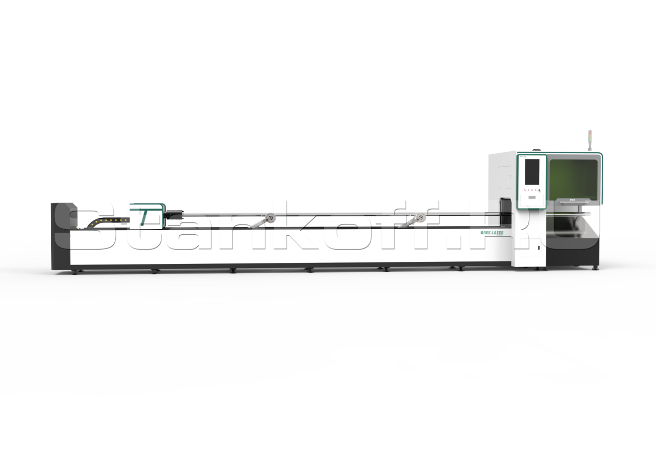

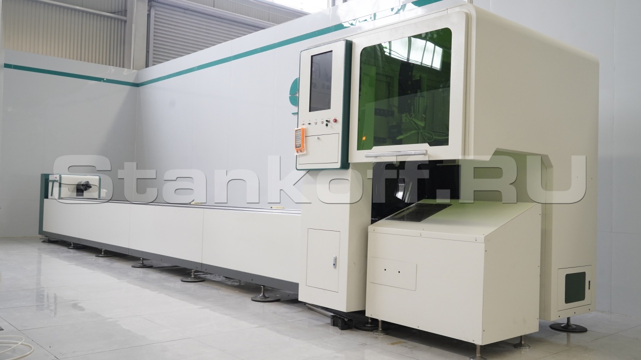

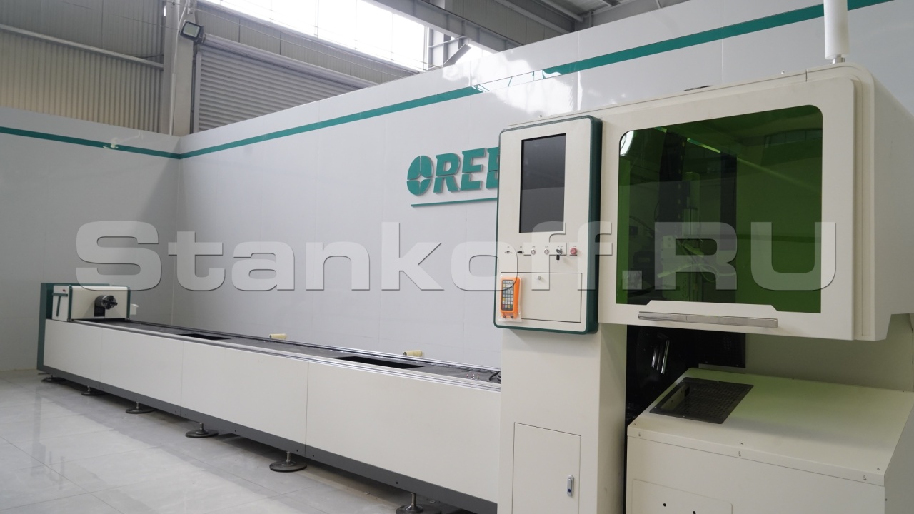

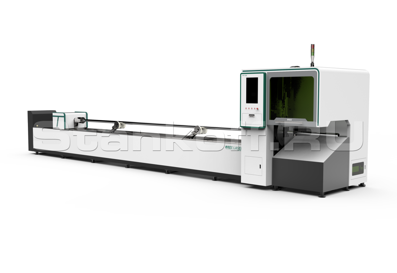

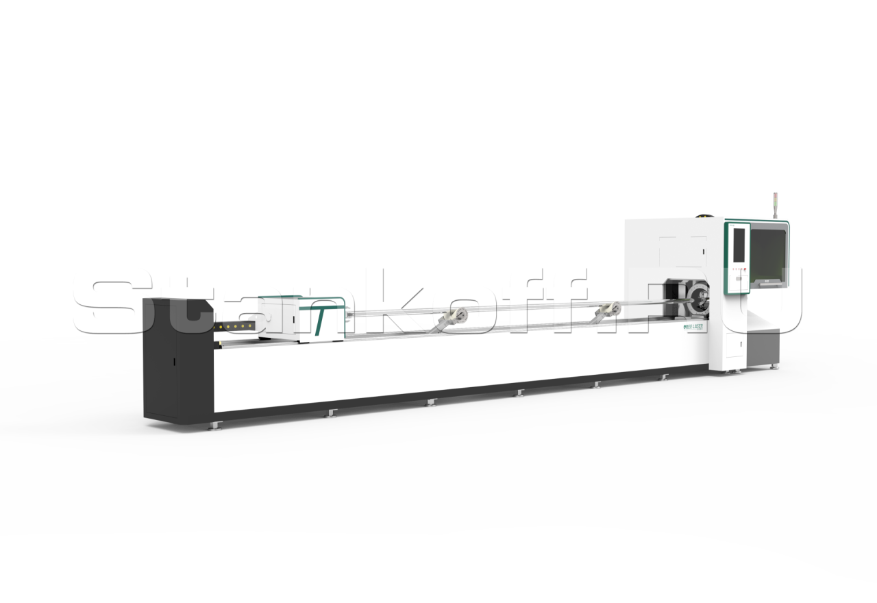

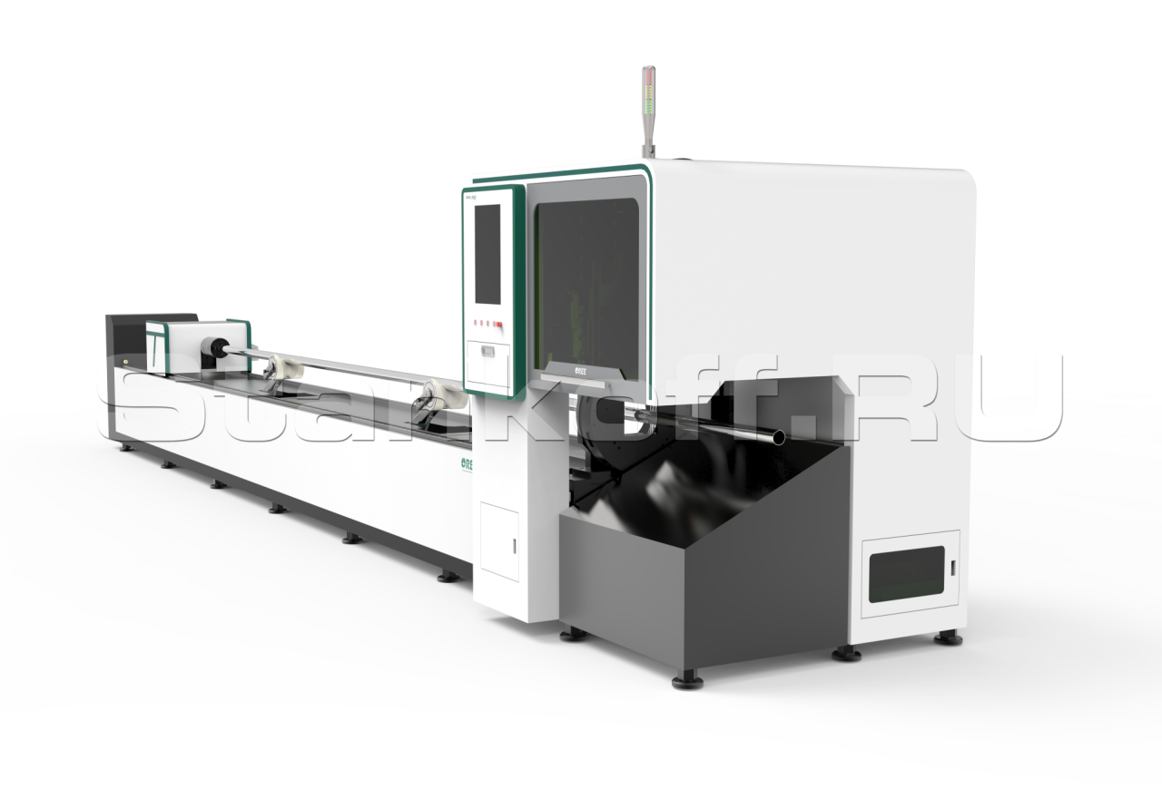

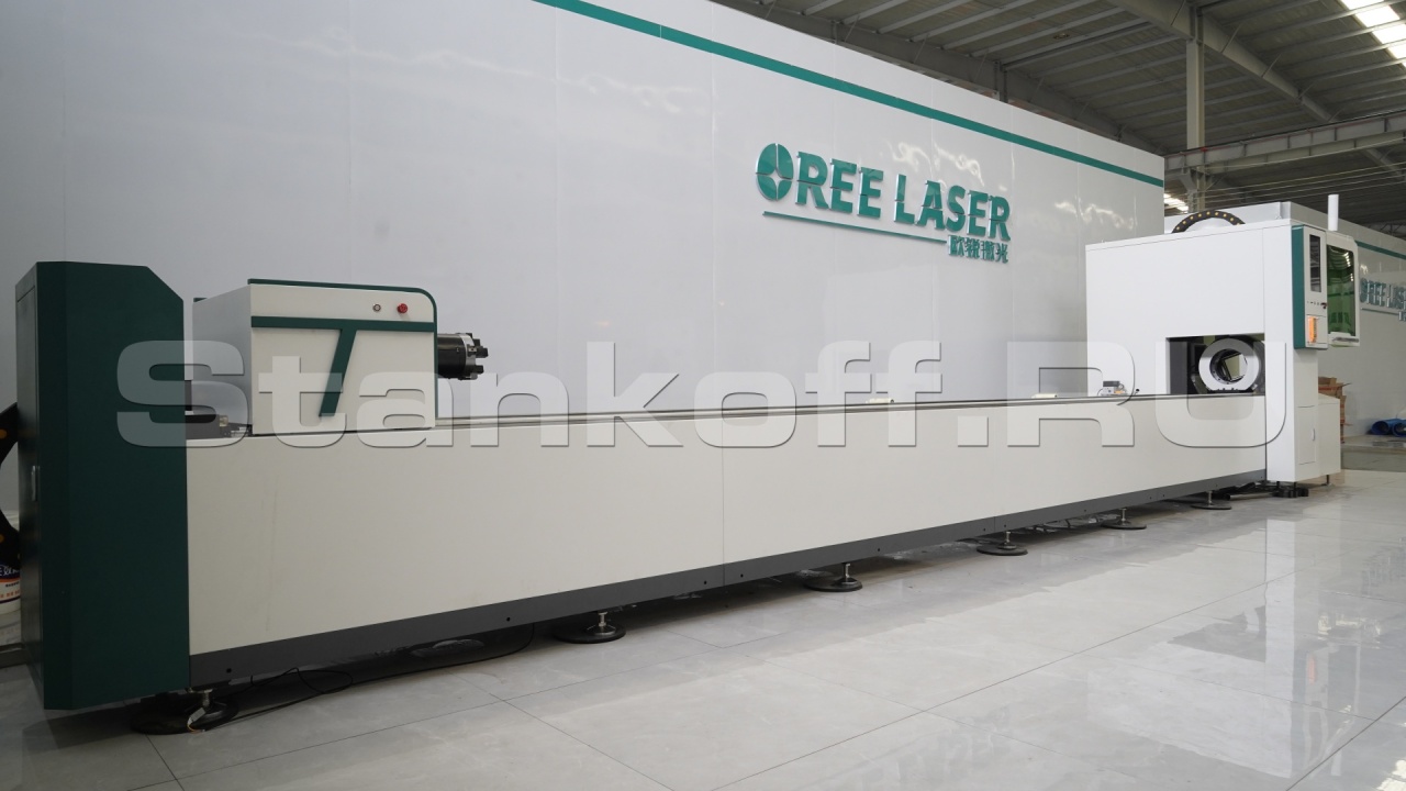

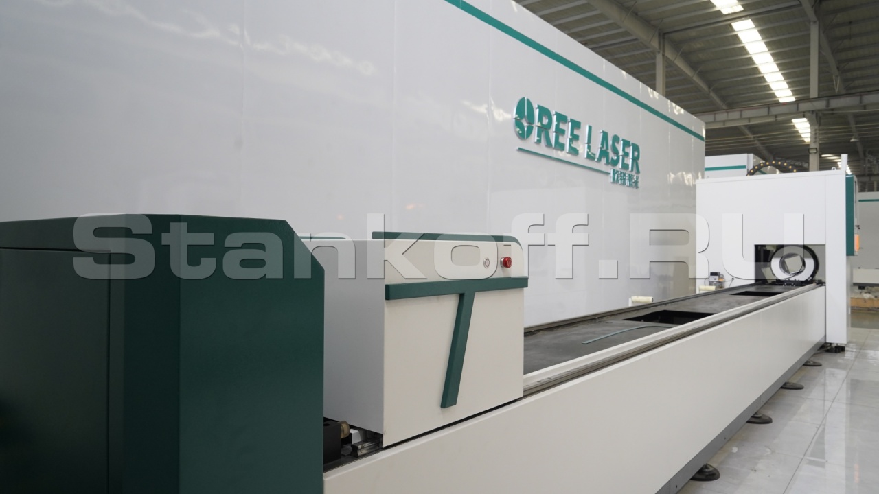

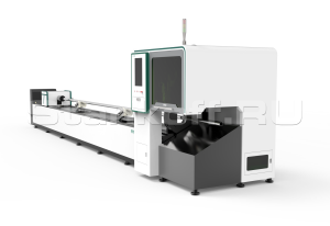

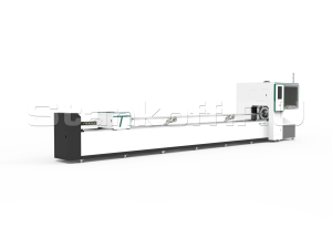

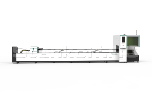

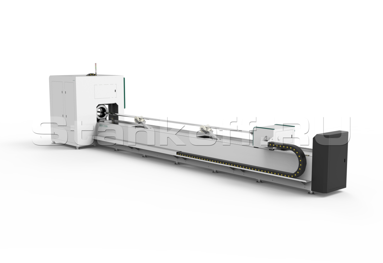

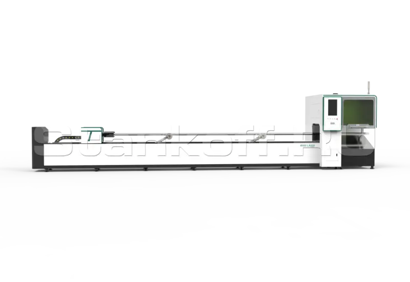

Оптоволоконный лазер легкой серии для резки труб OR-TL 6020/2000 Raycus
Современный станок для резки труб из нержавеющей, углеродистой, марганцевой стали, латуни, алюминия и т.д круглой, квадратной, эллиптической, шестигранной формы, D-образных труб, с оптоволоконным лазерным излучателем и электронной системой управления ЧПУ. Может обрабатывать трубы различных диаметров и длин. Широко используется в различных отраслях промышленности.

Особенности конструкции
Пневматические зажимные патроны
Пневматические автоматически центрирующиеся зажимы отлично подходят для закрепления труб, предохраняя от деформаций и позволяя контролировать зажимное усилие. Диаметр труб, которые могут быть зафиксированы в такого рода зажимах, варьируется от 20 до 220 мм. Труборез позволяет раскраивать металлические трубы квадратного, круглого, овального и D-образного сечения, а также позволяет резать полосу, профиля П-, L-, U- образной формы. Высокая надежность и минимальный остаток по трубе. Экономия на материале.
Автоматическая система поддержки трубы
Механизм автоматической загрузки и поддержки труб разработан для облегчения и улучшения работы с длинными и тяжелыми трубами. Подходит для труб диаметром до 220 мм. Вращается на 360 градусов. Автоматическое перемещение вверх-вниз в зависимости от размера обрабатываемых труб контролируется компьютером.

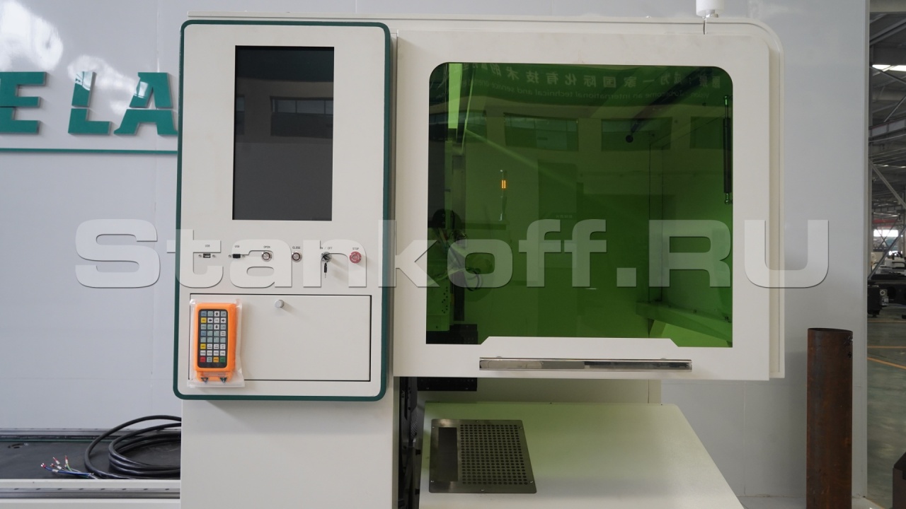

Дистанционный пульт управления
Позволяет оператору выполнять наиболее востребованные действия, не подходя к ЧПУ. Запуск/остановка программ, обратный ход, увеличение/уменьшение фокусного расстояния, изменение скорости подачи. Позволяет сократить время позиционирования режущей головы на 30%. Дает возможность контролировать раскрой и оперативно реагировать при необходимости.

Получаемые изделия
| Мощность лазера | 2000 Вт |
| Лазерный источник | Raycus
| Длина волны | 1080 Нм |
| Максимальный диаметр круглых труб | 220 мм
| Максимальная длина обработки трубы | 6200 мм |
| Диапазон длины подачи материала трубы | ≤6000 мм |
| Минимальные отходы | 220 мм |
| Ход оси Х | 220 мм |
| Ход оси Y | 6500 мм |
| Ход оси Z | 300 мм |
| Точность позиционирования (X,Y,Z) | 0,03 мм |
| Максимальное ускорение | 1G |
| Мощность сервоприводов | Y: 1500 Вт, X: 400 Вт, Z: 400 Вт; W: 1500 Вт
| Макс. скорость вращения оси W | 120 об/мин |
| Макс. скорость перемещения осям X, Y | 100 м/мин |
| Патроны | Пневматические |
| Максимальный вес трубы | 350 кг |
| Потребляемая мощность | 22 кВт |
| Питание | 3 фазы 380В/50Гц |
| Вес станка | 3600 кг |
| Габариты | 8900×1700×1950 мм |
