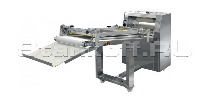

Тестозакаточная машина ТЗ-3M
Тестозакаточная машина ТЗ-3M — предназначена для промышленной интенсивной эксплуатации на предприятиях хлебопекарной промышленности. Служит для придания предварительно округленным тестовым заготовкам цилиндрической формы и применяется для производства широкого ассортимента хлебобулочных изделий в составе линий производительностью до 2500 шт./час.
Имеет надежную конструкцию, регулировки, обеспечивающие точную оперативную настройку и расширенные технологические возможности. Позволяет получать изделия привлекательного внешнего вида с хорошим мякишем, рельефностью надрезов на поверхности.
Для достижения максимального качества продукции целесообразно после округления применять предварительную расстойку тестовых заготовок, используя шкаф предварительной расстойки.
Возможность работы с широким диапазоном масс тестовых заготовок позволяет формовать как заготовки для хлебобулочных изделий, так и заготовки для формовых и тостерных сортов хлеба.
Загрузочный бункер снабжен регулируемым устройством центровки тестовых заготовок.
Раскатные ролики верхней пары имеют рифли, улучшающие захват заготовок.
Предусмотрена возможность быстрой и удобной регулировки:
- Зазора нижней пары раскатывающих роликов (1-15 мм);
- Хазора между закаточной плитой и транспортерной лентой;
- Расстояния между боковыми направляющими тестовой заготовки, которое можно определить по линейной шкале
- Возможность регулировки зазора между верхними раскатными роликами;
- Четыре поворотные роликовые опоры, две из которых снабжены фиксаторами, позволяют перемещать машину по производственному помещению и фиксировать ее в рабочем положении.
Все рабочие поверхности, соприкасающиеся с тестом, разрешены к применению в пищевой промышленности и изготовлены из современных материалов, обладающих отличными антиадгезионными свойствами:
- Раскатывающие ролики - из полиэтилена высокой плотности;
- Боковые направляющие - из каплена;
- Поверхность закаточной плиты - транспортерная лента с рисунком поверхности «вафля»;
Безопасность персонала при работе и обслуживании обеспечивается наличием защитных устройств и системы блокировок:
- Двух кнопок "Аварийный стоп", расположенных в зоне работы персонала;
- Защитного блокирующего устройства загрузочного бункера;
- Блокировочных выключателей, установленных на прозрачных откидных крышках узла раскатывающих валков;
- Закаточная плита и защитное блокирующее устройство загрузочного бункера имеют возможность фиксироваться в поднятом состоянии для удобства очистки и обслуживания;
- Прозрачные откидные крышки позволяют осуществлять визуальный контроль работы и облегчают доступ к узлу раскатывающих валков;
- Многослойная бесшовная транспортерная лента от лучших европейских производителей обладает высокой износостойкостью;
- Конструкция конвейера исключает смещение транспортерной ленты во время работы.
В комплект поставки включен ЗИП.
| Технические характеристики Тестозакаточной машины ТЗ-3M | |
| Напряжение, В | 380 |
| Потребляемая мощность, кВт | 1,1 |
| Масса формуемых тестовых заготовок, кг | от 0,2 до 0,8 |
| Влажность тестовых заготовок, % | от 39 до 44 |
| Длина тестовых заготовок, мм | 400 |
| Диаметр сформованных заготовок, мм | 65 |
| Ширина транспортной ленты, мм | 440 |
| Ширина и длина закаточной плиты, мм | 400х1000 |
| Производительность, шт/ч | 2500 |
| Вес нетто, кг | 225 |
| Габаритные размеры, мм | 2340x708x1240 |
