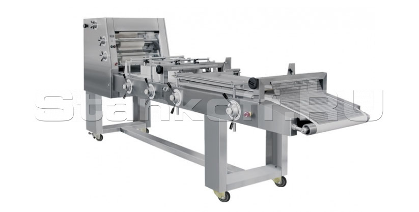

Установка тестозакаточная ТЗ-6 — ппредназначена для промышленной интенсивной эксплуатации на предприятиях хлебопекарной промышленности.
Конструктивные особенности:
Установка оснащена двумя закаточными плитами и имеет следующие устройства: центрирования тестовой заготовки, регулирования зазоров между раскатными роликами, рулонообразователя в виде гибкой металлической сетки, регулирования зазоров между закаточными плитами и транспортерной лентой.
Надежная конструкция, наличие регулировок обеспечивают точную оперативную настройку и расширенные технологические возможности установки, что позволяет получать изделия привлекательного внешнего вида с хорошим мякишем.
Возможность работы с широким диапазоном масс тестовых заготовок позволяет формовать как заготовки для хлебобулочных изделий, так и заготовки для тостерных сортов хлеба.
Конструктивные решения, обеспечивающие качественную закатку округленных заготовок, и широкие технологические возможности установки:
- Механизм центрирования тестовых заготовок предназначен для придания тестовой заготовке необходимого положения относительно оси установки и состоит из двух вертикальных роликов, расположенных над приемным транспортером, зазор между роликами регулируется в диапазоне от 26 до 62 мм с помощью рукоятки с индикатором в зависимости от массы тестовой заготовки;
- Установлен рулонообразователь для сворачивания тестовой заготовки в рулон;
- 3 ступени раскатывания тестовой заготовки:
- между подающим транспортером и прижимным роликом;
- На первой паре роликов;
- На второй паре роликов.
- Узел раскатки снабжен устройствами для быстрой и удобной регулировки проходных зазоров с помощью штурвалов с нониусами;
- Верхняя и нижняя пары раскатных роликов снабжены скребками, облегчающими чистку;
- В комплект машины входит сменная закаточная плита двух типоразмеров по ширине для предварительной закатки тестовых заготовок;
- Подкатка торцов тестовой заготовки обеспечивается боковыми направляющими, расположенными вплотную к сменной закаточной плите;
- Плита окончательной закатки снабжена боковыми направляющими высотой 25 мм для окончательной подкатки торцов и калибровки длины тестовой заготовки;
- Плита окончательной закатки имеет возможность откидываться, снабжена газовыми пружинами для компенсации веса закаточной плиты и фиксации ее в поднятом положении для удобства чистки и обслуживания.
Расстояние между боковыми направляющими определяется по линейной шкале для удобства пользователя:
- Транспортерная сетка на выходе из-под закаточной плиты тестовой заготовки служит для выравнивания положения тестовой заготовки при выгрузке;
- Предусмотрена регулировка скорости движения ленты и раскатных роликов для максимально качественного закатывания заготовок из теста различной влажности;
- Четыре поворотные роликовые опоры, две из которых снабжены фиксаторами, позволяют перемещать машину по производственному помещению и фиксировать ее в рабочем положении;
- Предусмотрена возможность изменения высоты транспортера с помощью регулируемых опор;
- Корпус - нержавеющая сталь.
Все детали, соприкасающиеся с тестом, изготовлены из современных материалов, обладающих отличными антиадгезионными свойствами:
- Раскатывающие ролики и ролики механизма центрирования - из полимерного материала;
- Боковые направляющие - из полимерного материала;
- Поверхность закаточной плиты - транспортерная лента с рисунком поверхности "вафля".
Безопасность персонала при работе и обслуживании обеспечивается наличием защитных устройств и системы блокировок:
- Трех кнопок "Аварийный стоп", расположенных в зоне работы персонала
- Блокировочных выключателей, установленных на прозрачных откидных крышках узла раскатывающих валков
- Прозрачные откидные крышки облегчают доступ к узлу раскатывающих валков и позволяют осуществлять визуальный контроль работы
- Датчик счета тестовых заготовок
- Многослойная бесшовная транспортерная лента от лучших европейских производителей обладает высокой износостойкостью
- Конструкция конвейера исключает сползание транспортерной ленты во время работы
В комплект поставки включены ЗИП и комплект принадлежностей.
