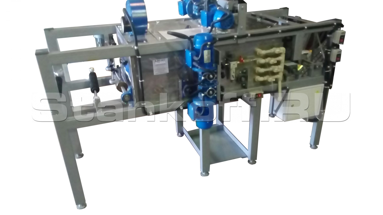

Установка для антисептирования УАП-100М2Х4В
Установки предназначена для обработки обрезной доски, бруса антисептиками (в том числе тонирующими), антипиренами (огнезащитными, огнебиозащитными составами), красками на водной основе, кроме отбеливающих составов. Водородный показатель кислотности Ph применяемых антисептиков должен находиться в пределах 2,5…11,5.
Принцип действия
Изделия поступательно перемещаются транспортёром перед камерой и приводным роликом на выходе. Через форсунки разбрызгивается защитный состав. Жидкость стекает в тару через фильтр. Для втирания и отсечки лишней жидкости на выходе установлены вращающиеся синтетические щётки с 4-х сторон (2 боковых, 1 верхняя, 1 нижняя). Материал ворса – полипропилен.
Особенности
- Установка мобильная, не требует фундамента, имеет незначительные габариты и легко встраивается в технологическую цепочку.
- В процессе обработки изделия обрабатываются со всех сторон равномерно методом разбрызгивания.
- Рабочая камера выполнена из нержавеющей стали.
- Обдув центробежным вентилятором (опция).
- Антисептик в процессе пропитки непрерывно циркулирует в установке, проходя через фильтр очистки.
- Для работы требуется небольшой объём единовременно заливаемого защитного состава.
- Установка проста в эксплуатации и обслуживании, не требуется высококвалифицированный персонал.
- Для подачи жидкости используется надёжный пневматический, химический насос пр-ва Италии.
| Максимальный профиль изделия, высота х ширина | 100 х 250 мм |
| Минимальная длина изделия (в том числе с поперечным укладочным пазом) | 1600 мм |
| Потребляемая мощность (червячные мотор-редукторы NMRV Италия) | 0,25 х 2 + 0,12 х 4 =" 0,98 кВт |
| Высота по подающим роликам, мм | 740 - 860 |
| Скорость перемещения, м/мин | 5 м/мин (0-8 м/мин*) |
| Габаритные размеры, мм | 2100х700х1250 |
| Масса, кг | 260 |
| Характеристика пневмосети: Система питания насоса | 8 атм, от 250 лит/мин, ресивер от 50л |
| Характеристика насоса – мембранный химический насос DEBEMB60 (Италия) | 50л/мин |
| Характеристика электросети | 3 фазы, 380В |
| Используемая тара с защитными составами: ведро 20 литров (нет в комплекте поставки), высота х диаметр | 350мм х 300мм |
| Применяемые древесные защитные составы: «транспортные», огнебиозащитные составы, консервирующие антисептики, лессирующие краски, кроме отбеливающих составов. Водородный показатель кислотности Ph применяемых антисептиков должен находиться в пределах 2,5…11,5. | |
