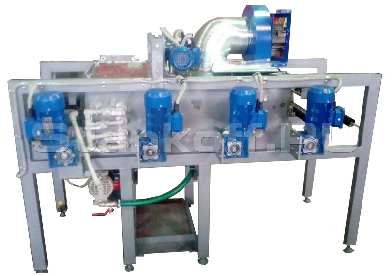

Установка для антисептирования УАП-100М4Х4В
Установка УАП-100МХ4В предназначена для обработки обрезной, обшивочной доски, бруса антисептиками (в том числе тонирующими), антипиренами (огнезащитными, огнебиозащитными составами), красками на водной основе, кроме отбеливающих составов. Водородный показатель кислотности Ph применяемых антисептиков должен находиться в пределах 2,5…11,5.
Принцип действия
Изделия поступательно перемещаются транспортёром перед камерой и приводными роликами внутри камеры (для УАП-100М4Х4В) и одним на выходе. Через форсунки разбрызгивается защитный состав. Жидкость стекает в тару через фильтр. Для пропитки и покраски изделий на выходе установлены вращающиеся синтетические щётки с 4-х сторон (2 боковых, 1 верхняя, 1 нижняя). На выходе из камеры детали обдуваются центробежным вентилятором.
Особенности
- Установка мобильная, не требует фундамента, имеет незначительные габариты и легко встраивается в технологическую цепочку
- В процессе обработки изделия обрабатываются со всех сторон равномерно методом разбрызгивания
- Рабочая камера выполнена из нержавеющей стали
- Антисептик в процессе пропитки непрерывно циркулирует в установке, проходя через фильтр очистки
- Для работы требуется небольшой объём единовременно заливаемого защитного состава
- Установка проста в эксплуатации и обслуживании, не требуется высококвалифицированный персонал
- Для подачи жидкости используется надёжный пневматический, химический насос пр-ва Италии
| Максимальный профиль изделия, высота х ширина | 100 х 250 мм |
| Минимальная длина изделия | 1600; 400 мм |
| Максимальная потребляемая мощность | 0,25 х 4 + 0,12 х 4 =" 1,48 кВт |
| Высота по подающим роликам, мм | 740 - 860 |
| Скорость перемещения, м/мин | 0-30 м/мин |
| Габаритные размеры, мм | 2100х700х1250 |
| Масса, кг | 260 |
| Характеристика пневмосети: Система питания насоса | 8 атм, от 250 лит/мин, ресивер от 50л |
| Характеристика электросети | 3 фазы, 380В |
| Используемая тара с защитными составами: ведро 20 литров: высота х диаметр | 350мм х 300мм |
