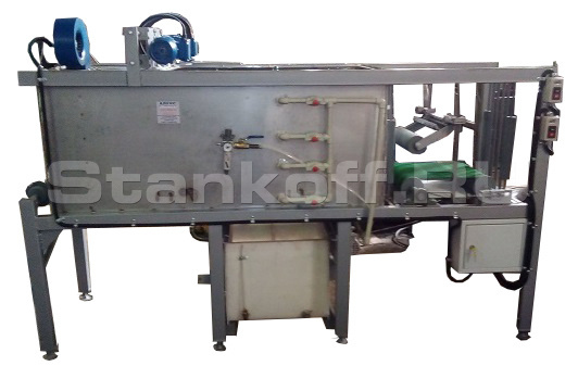

Установка для антисептирования УАП-320МХ5В
Установка УАП-320МХ5В предназначена для обработки бруса (в том числе клееного), обрезной доски антипиренами (огнезащитными, огнебиозащитными составами), вагонки антисептиками различного назначения (в том числе тонирующими), красками на водной основе, кроме отбеливающих составов. Водородный показатель кислотности Ph применяемых антисептиков должен находиться в пределах 2,5…11,5.
Принцип действия
Изделия поступательно перемещаются транспортёром через основную рабочую камеру. Транспортёры находятся на входе и на выходе рабочей камеры, применяется импортная транспортёрная лента с ПВХ покрытием. Через форсунки разбрызгивается защитный состав, находящийся в баке. Жидкость стекает в бак через фильтр. Для отсечки лишней жидкости с изделий на выходе установлены вращающиеся синтетические щётки с 4-х сторон (2 верхних, 2 боковых, 1нижняя).
Производительность
Производительность для бруса составляет 130-200 п. метров в час. Для бруса 200х200мм это будет соответствовать примерно 6 куб.м/час. При обработке обрезной доски (одновременно пропитываются несколько досок при установке дополнительных боковых роликов) производительность составляет 400-800 п. метров в час. Для доски 40х200 это будет соответствовать до 8 куб.м/час (4 досок одновременно).
Особенности
- Установка мобильная, не требует фундамента, имеет незначительные габариты и легко встраивается в технологическую цепочку
- В процессе обработки изделия обрабатываются со всех сторон равномерно методом разбрызгивания
- Защитный состав находится в полиэтиленовом химически стойком баке
- Рабочая камера выполнена из нержавеющей стали
- Антисептик в процессе пропитки непрерывно циркулирует в установке, проходя через фильтр очистки
- Для работы требуется небольшой объём единовременно заливаемого защитного состава (до 80 литров)
- Установка проста в эксплуатации и обслуживании, не требуется высококвалифицированный персонал
- Для подачи жидкости используется надёжный пневматический химический насос пр-ва Италии
| Максимальный профиль бруса | 320 х 320 мм |
| Минимальная длина изделия | 1600 мм |
| Потребляемая мощность, кВт | 0,25 х 2 + 0,09 х 5 |
| Предельные заливаемые объёмы в бак | 30-80 л |
| Высота по подающим роликам, мм | 740 - 860 |
| Скорость перемещения, м/мин | 5м/мин |
| Габаритные размеры, д х ш х в, мм | 2820х800х1400 |
| Масса, кг | 350 |
| Характеристика пневмосети | |
| Система питания насоса + обдув форсунками | От 7 атм, от 350 лит/мин, ресивер от 50л |
