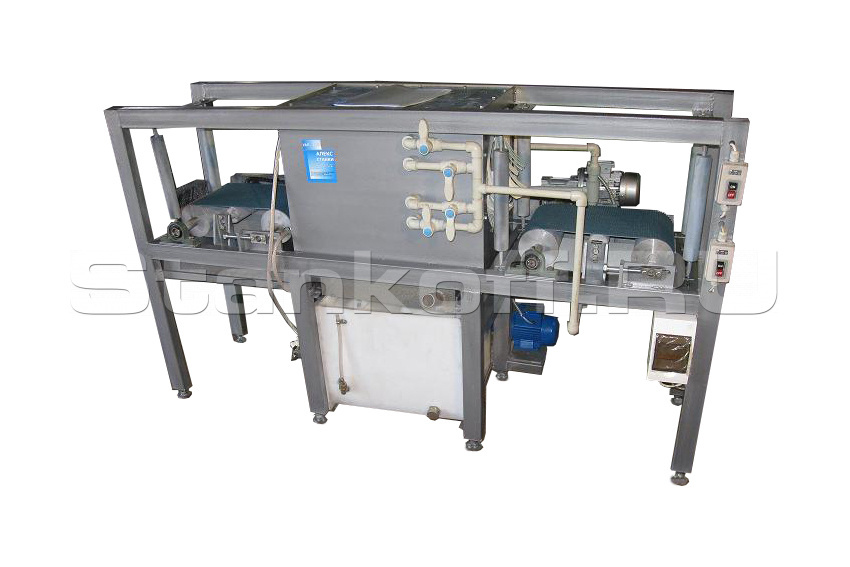

Установка для антисептирования и пропитки древесины приводные УАП-320М
Рекомендуем предложения
УАП-320М предназначен для обработки оцилиндрованного бревна, бруса (в том числе клееного), обрезной доски только транспортными антисептиками. Профиль бруса, при прохождении через установку, располагается таким образом, чтобы гребёнка (соединительные поверхности) были по бокам (для исключения возможности заполнения антисептиком впадин).
Принцип действия
Изделия поступательно перемещаются транспортёром через основную рабочую камеру. Транспортёры находятся на входе и на выходе рабочей камеры, применяется импортная транспортёрная лента с ПВХ покрытием. Через форсунки наносится защитный состав, находящийся в баке. Жидкость стекает в бак через фильтр, который периодически требуется выдвигать и очищать от стружки. Система отбойников и щёток на выходе служит для отсечки лишней жидкости с изделия. Скорость перемещения в базовой комплектации 5,5 м/мин (либо бесступенчатая регулировка от 0 до 8 м/мин – под заказ).
Производительность
Производительность для бруса и бревна составляет 150-250 п. метров в час. Для бруса 200х200мм и бревна D 240 мм это будет соответствовать примерно 6 куб.м/час. При обработке обрезной доски (одновременно пропитываются несколько досок при установке дополнительных боковых роликов) производительность составляет 600-1000 п. метров в час. Для доски 40х200 это будет соответствовать до 8 куб.м/час (4 доски одновременно).
Расход антисептика
Для каждого конкретного состава производители устанавливают свои количественные нормы. Для регулировки напора на каждой из 8-ми форсунок устанавливаются краны. Для «транспортных» антисептиков: для бревна D 240 мм – примерно 1 литр концентрата на 3 м.куб. древесины.
Особенности
- Установка мобильная, не требует фундамента, имеет незначительные габариты и легко встраивается в технологическую цепочку
- В процессе обработки изделия пропитываются со всех сторон равномерно методом нанесения на поверхность
- Защитный состав находится в полиэтиленовом химически стойком баке
- Рабочая камера выполнена из нержавеющей стали
- Антисептик в процессе пропитки непрерывно циркулирует в установке, проходя через фильтр очистки
- Для работы требуется небольшой объём единовременно заливаемого защитного состава (до 75 литров)
- Установка проста в эксплуатации и обслуживании, не требуется высококвалифицированный персонал
- На выходе из камеры может применяется дополнительный обдув изделий вентилятором (опция)
- Для подачи жидкости используется надёжный мембранный, пневматический центробежный насос - для УАП-М
- Доступная цена установки, малый срок окупаемости
- Положительный опыт применения данных установок на десятках деревообрабатывающих предприятий
