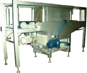

Предназначена для обработки бруса (в том числе клееного), антипиренами (огнезащитными, огнебиозащитными составами), антисептиками различного назначения (транспортными, консервирующими, тонирующими), кроме отбеливающих составов. Водородный показатель кислотности Ph применяемых антисептиков должен находиться в пределах 2,5…11,5.
Принцип действия

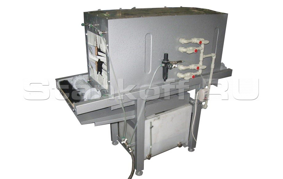

Изделия поступательно перемещаются по роликам через основную рабочую камеру. Через 8 форсунок струёй наносится защитный состав, находящийся в баке. Жидкость стекает в бак через фильтр, который периодически требуется выдвигать и очищать от стружки. Для отсечки лишней жидкости с изделий на выходе установлены не вращающиеся боковые и нижняя щётки. На входе и выходе рабочей камеры сверху установлены вращающиеся щётки для исключения накопления жидкости в профилированных впадинах бруса. Для настройки под определённый размер бруса верхние щётки перемещаются вращением маховика. Боковые щётки также имеют возможность настройки под определённый размер бруса. Каждая щетка вращается от отдельного привода (мотор-редуктора).
Данную модель установок можно использовать как в отдельной линии, так и устанавливать сразу после четырёхстороннего профилирующего станка (при производстве бруса и доски) или оцилиндровочного проходного станка (при производстве строительного бревна).
Особенности
- Установка мобильная, не требует фундамента, имеет незначительные габариты и легко встраивается в технологическую цепочку;
- В процессе обработки изделия пропитываются со всех сторон равномерно методом нанесения на поверхность;
- Защитный состав находится в полиэтиленовом химически-стойком баке; - Рабочая камера выполнена из нержавеющей стали;
- Антисептик в процессе пропитки непрерывно циркулирует в установке, проходя через фильтр очистки;
- Для подачи жидкости используется итальянский мембранный химический насос, для питания которого потребуется компрессор;
- Для работы требуется небольшой объём единовременно заливаемого защитного состава (до 75 литров).
