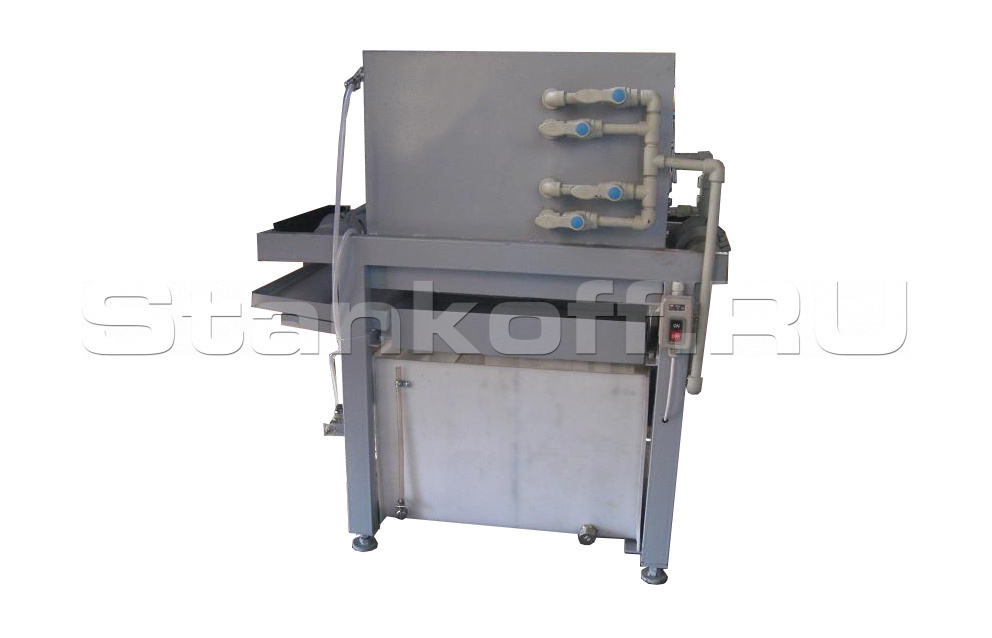

УАП-320Н предназначена для обработки оцилиндрованного бревна, бруса (в том числе клееного), обрезной доски только транспортными антисептиками. Профиль бруса, при прохождении через установку, располагается таким образом, чтобы гребёнка (соединительные поверхности) были по бокам (для исключения возможности заполнения антисептиком впадин).
Данные модели установок можно использовать как в отдельной линии, так и устанавливать сразу после четырёхстороннего профилирующего станка (при производстве бруса и доски) или оцилиндровочного проходного станка (при производстве строительного бревна).
Принцип действия
Изделие поступательно перемещается по роликам через основную рабочую камеру. Через форсунки наносится защитный состав, находящийся в баке. Жидкость стекает в бак через фильтр, который периодически требуется выдвигать и очищать от стружки. Щётки на выходе служит для отсечки лишней жидкости с изделия. Скорость перемещения изделия зависит от сечения, породы древесины, рекомендуемого производителем расхода антисептика (от 3 до 6 м/мин).
Производительность
Производительность составляет примерно 130-200 п. метров в час. Для бруса 200х200мм и бревна D 240 мм это будет соответствовать примерно 6 куб.м/час.
Расход антисептика
Расход антисептика составляет для бревна D 240 мм – примерно 1 литр концентрата на 3 куб.м древесины (для транспортных антисептиков).
Особенности
- Установка мобильная, не требует фундамента, имеет незначительные габариты и легко встраивается в технологическую цепочку;
- В процессе обработки изделия пропитываются со всех сторон равномерно методом нанесения на поверхность;
- Защитный состав находится в полиэтиленовом химически стойком баке;
- Рабочая камера выполнена из нержавеющей стали;
- Антисептик в процессе пропитки непрерывно циркулирует в установке, проходя через фильтр очистки;
- Для работы требуется небольшой объём единовременно заливаемого защитного состава (до 75 литров);
- Установка проста в эксплуатации и обслуживании, не требуется высококвалифицированный персонал;
- На выходе из камеры применяется дополнительный обдув изделий при подключении компрессора;
- Для подачи жидкости используется надёжный итальянский насос (центробежный для УАП-320Н и мембранный химический для УАП-320НХ);
- Доступная цена установки, малый срок окупаемости;
- Положительный опыт применения данных установок на десятках деревообрабатывающих предприятий.
