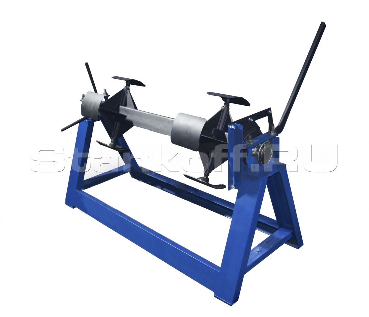

Неприводной двухопорный размотчик рулонного металла НДР-1250
Неприводной двухопорный разматыватель рулонного металла зачастую используется в комплексе с профилировочным оборудованием, станками для нарезки и т.д.
Возможность регулирования внутреннего диаметра в рулоне и высокая грузоподъемность, бесспорно, является значительным достоинством для данного агрегата, а стационарная устойчивая станина позволяет обеспечить безопасную эксплуатации.
Для установки рулона необходимо вал с крестовинами снять с опор, установить внутрь рулона, разжать и затем всю конструкцию установить на раму. Размотка рулона происходит при протяжки полосы.
Преимущества
  • ручная установка диаметра рулона;
  • штурвал для размотки, смотки и торможения рулона;
  • стационарная станина обеспечивает безопасность при работе.
Комплектация
  • Неприводной двухопорный разматыватель;
  • Инструкция по эксплуатации;
  • Паспорт на оборудование;
  • Гарантийный талон;
  • Закрывающие документы.
Техническая характеристика разматывателя металла НДР-1250
Грузоподъёмность до 8 тонн
Ширина рулона металла до 1250 мм
Внутренний диаметр рулона 480-620 мм
Вес 200 кг
Габаритные размеры 1900х1100х1000 мм
