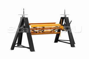

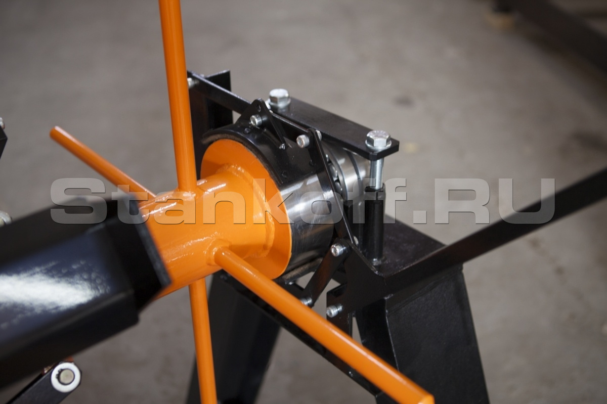

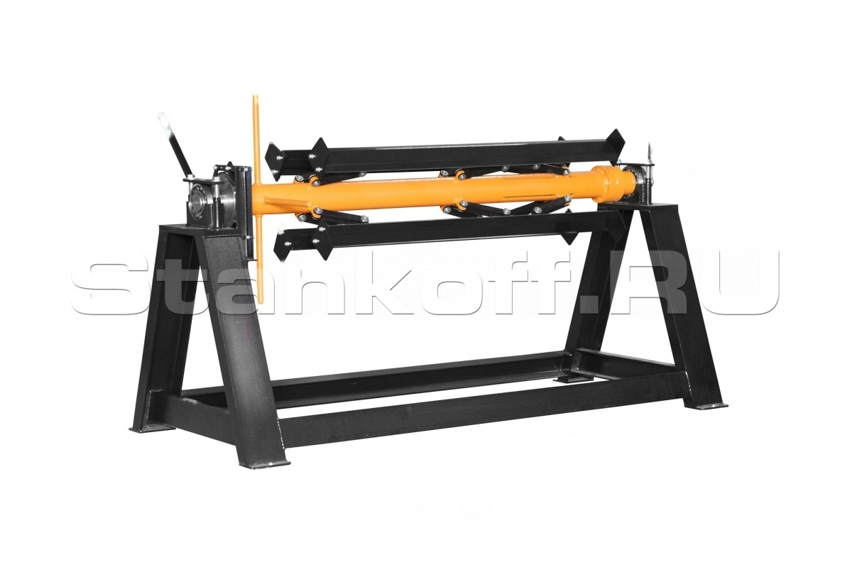

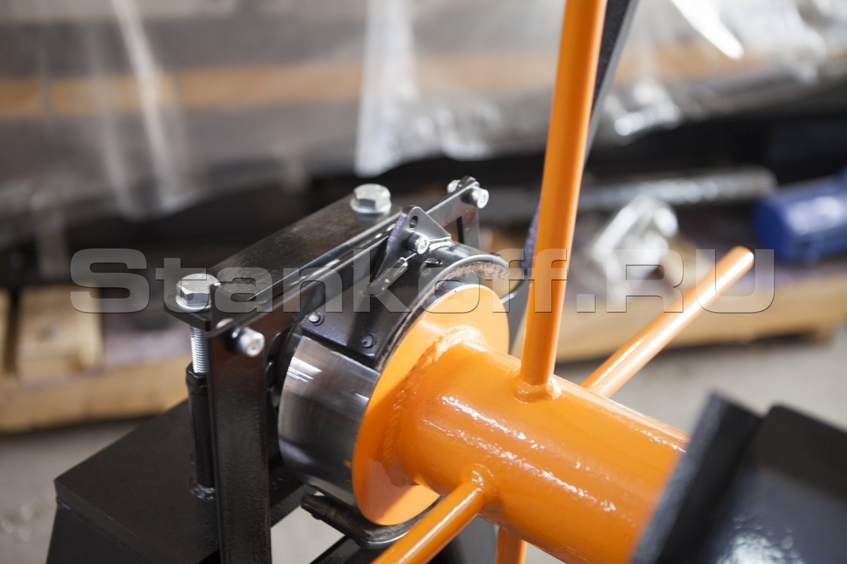

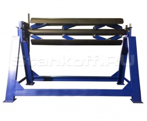

Неприводной двухопорный размотчик рулонного металла RDС PRO-1250 предназначен для размотки рулонов шириной 1250 мм и массой до 8 тонн.

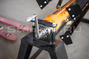

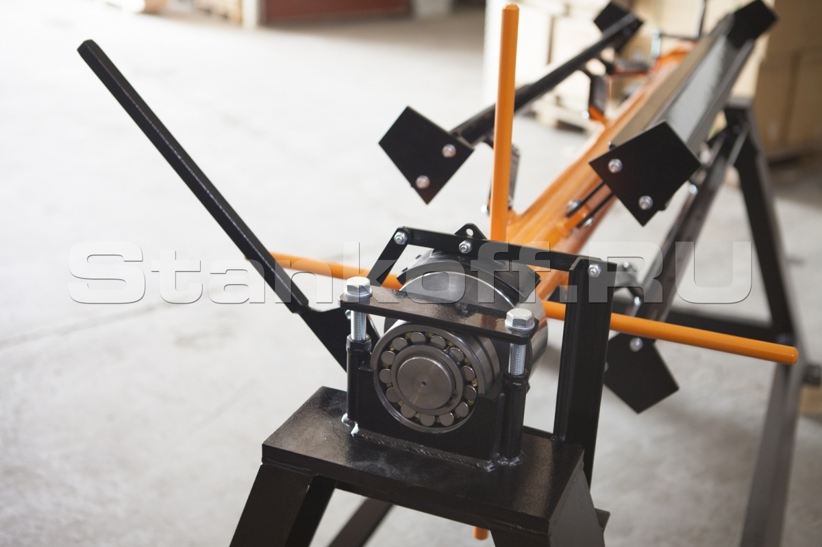

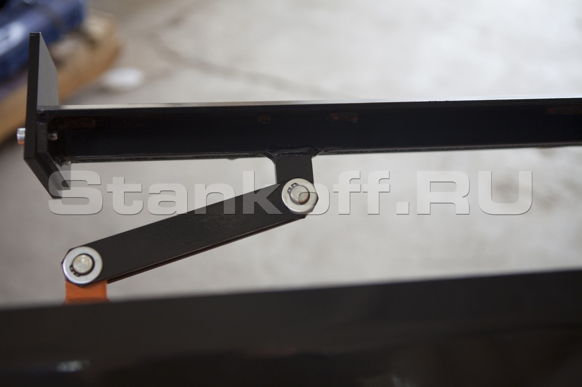

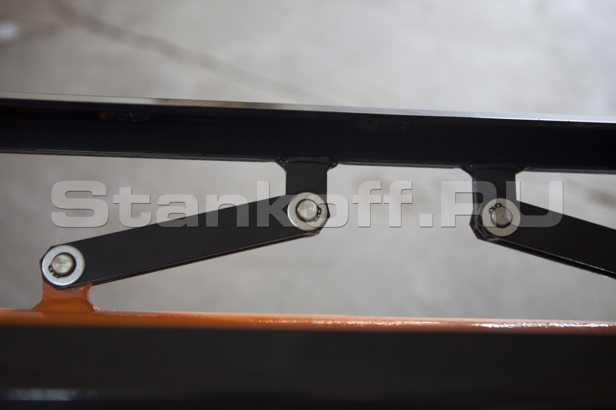

Вал с синхронным разжимом лап позволяет быстро и точно зафиксировать рулон, а двухопорная конструкция рамы обеспечивает безопасную работу. Разжим лап осуществляется при вращении рукоятки.

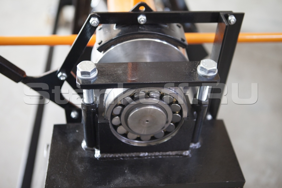

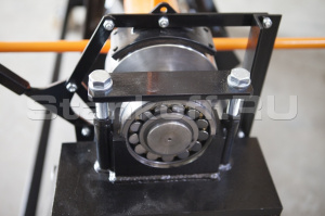

Для предотвращения инерционного разматывания рулона размотчик снабжен тормозным устройством.
Особенности
  • двухопорная сварная рама;

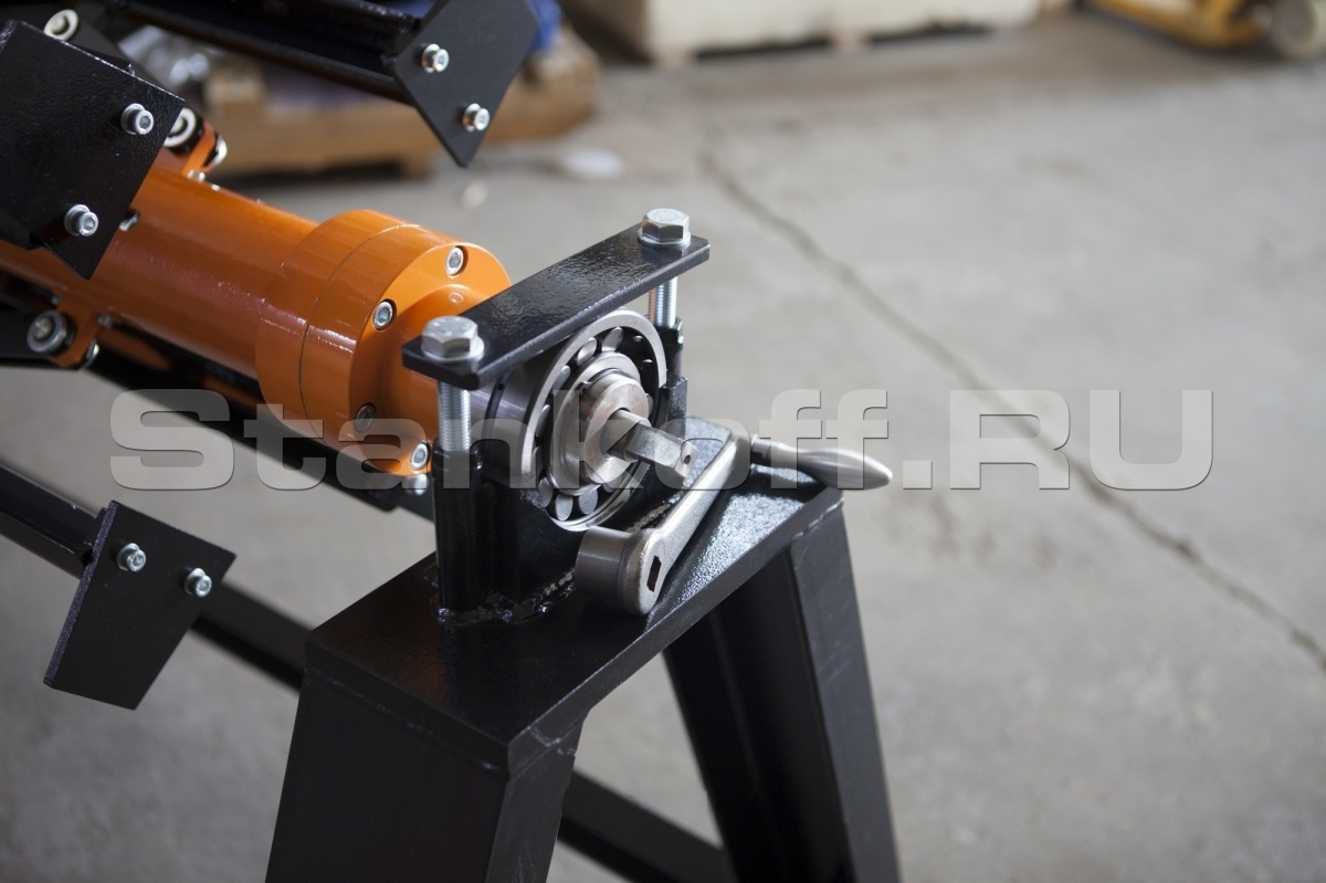

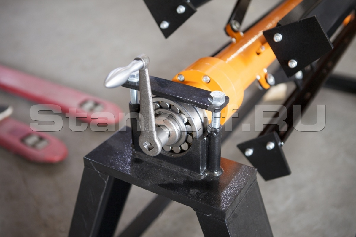

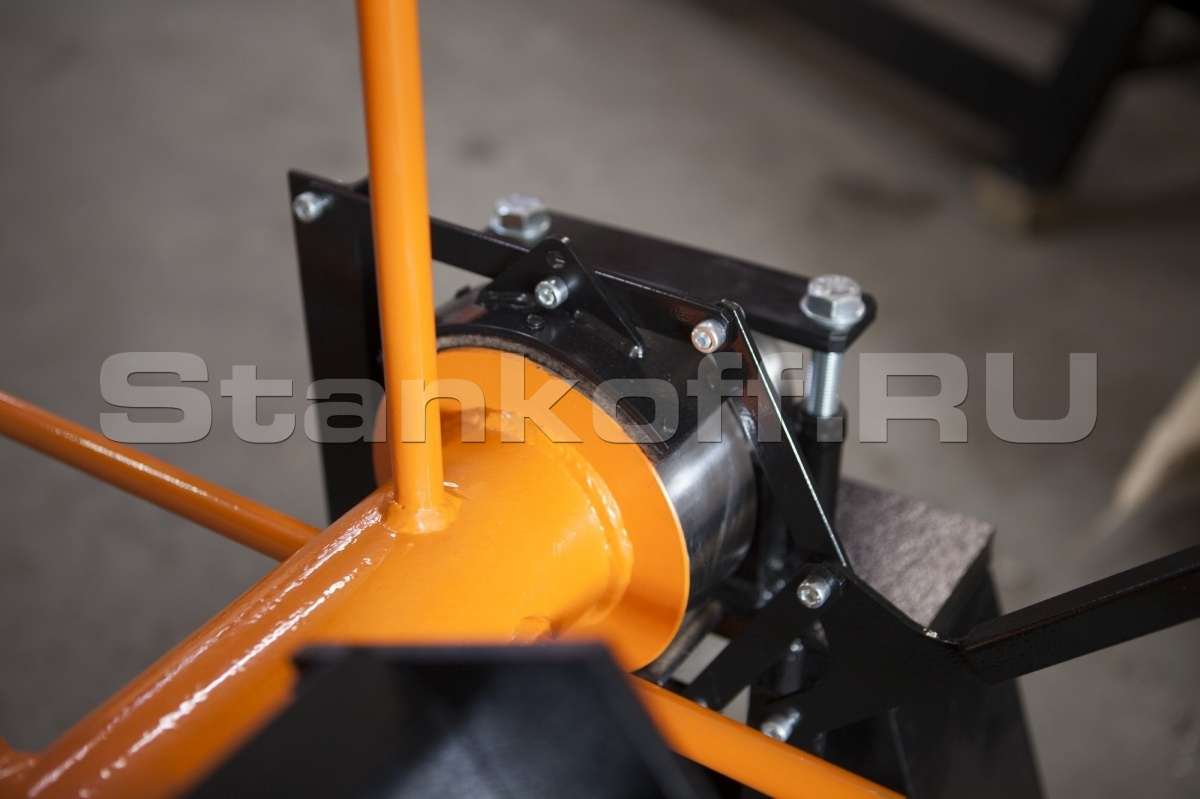

  • механизм самоцентровки рулона (на торце размотчика находиться, на винт одевается ручка для раскрытия лап/лепестков (ручка в комплектации));
  • разборная конструкция вала;
  • тормозное устройство;

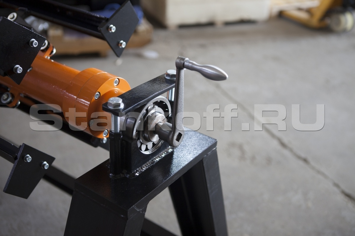

  • штурвал для вращения вала при размотке.
