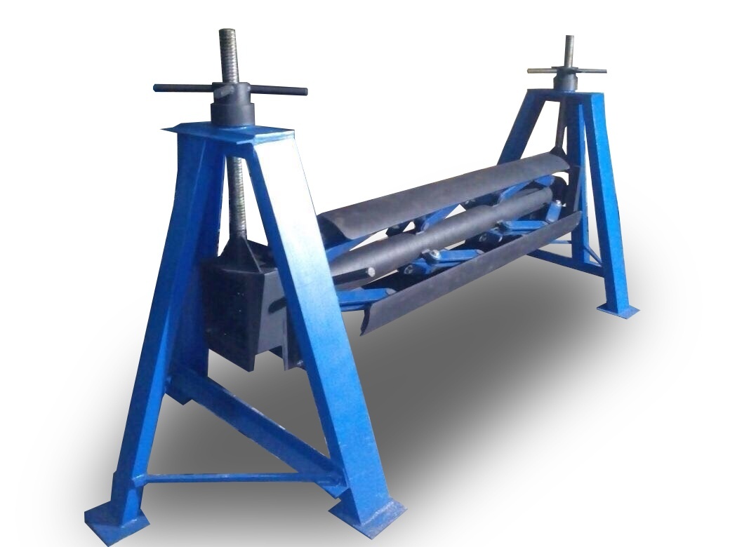

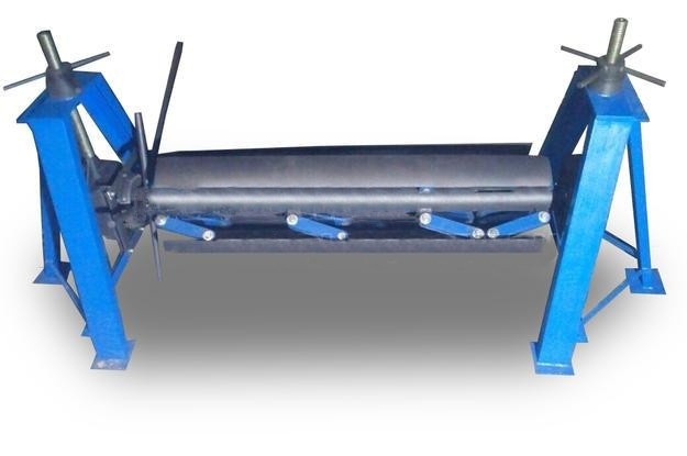

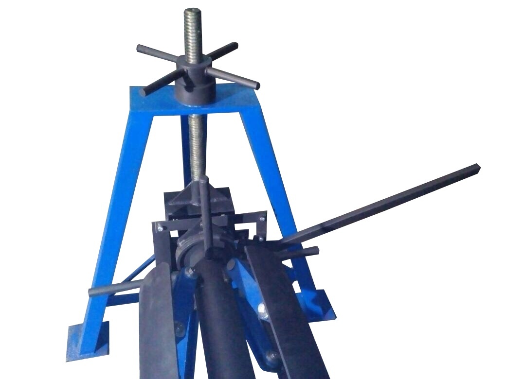

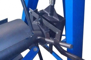

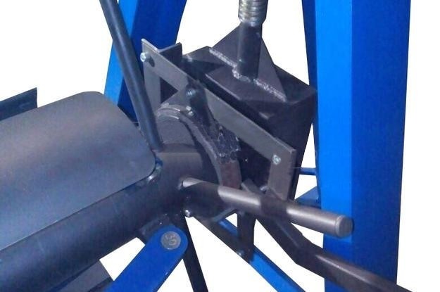

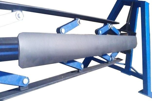

Самоподъёмный самоцентрирующийся разматыватель рулонного металла СРМ-8/1500 предназначен для размотки рулонов весом до 8000 кг и шириной до 1500 мм. Разматыватель состоит из 3 частей (боковые стойки и вал), каждую из которых можно переместить к месту работы вручную. Центрирование вала в рулоне происходит путем вращения рукоятки и разжатия лепестков.
Используется для таких рулонов, которые имеют определенный вес и ширину.
Преимуществом такого станка является то, что у него есть механизм самоподнятия. Это удобно, если вы используете его на стройплощадках небольшой площади, где нет автоматических устройств для подъема. Также для него характерна точная и надежная фиксация рулона. Данный станок имеет прекрасные характеристики, он легок в использовании, ведь делает всю работу за вас.
Преимущества
  • разборная конструкция разматывателя;
  • самоцентровка рулона;
  • механизм самоподъема рулона;
  • фрикционный тормоз;
  • возможность установки рулонов до 1500мм;
  • использование разматывателя на стройплощадках не оборудованных специальными условиями.

Техническая характеристика разматывателя металла СРМ-8/1500
Грузоподъёмность до 8 тонн
Ширина рулона металла до 1500 мм
Внутренний диаметр рулона 480-620 мм
Габаритные размеры 3150х1160х1060 мм
