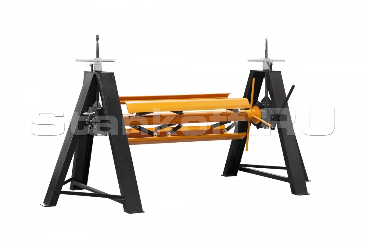

Неприводной самоподъемный самоцентрирующийся размотчик RDL PRO-1250
Неприводной двухопорный размотчик рулонного металла RDL PRO-1250 обеспечивает подъём рулона без грузоподъёмных механизмов и самоцентрирование рулона.
RDL PRO-1250 может разматывать рулоны шириной от 250 мм до 1250 мм.
Предназначен для размотки рулонов весом до 8000 кг (это стандартный вес рулона металла - 8 тонн).

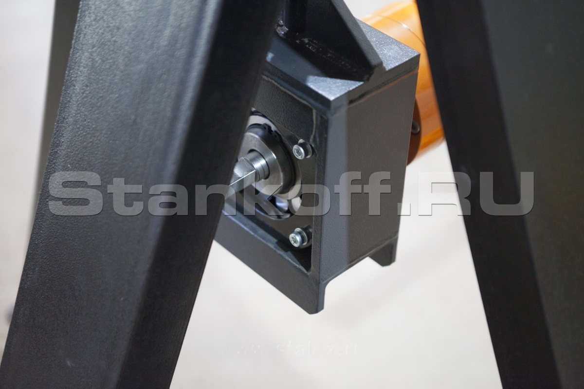

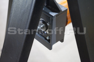

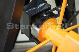

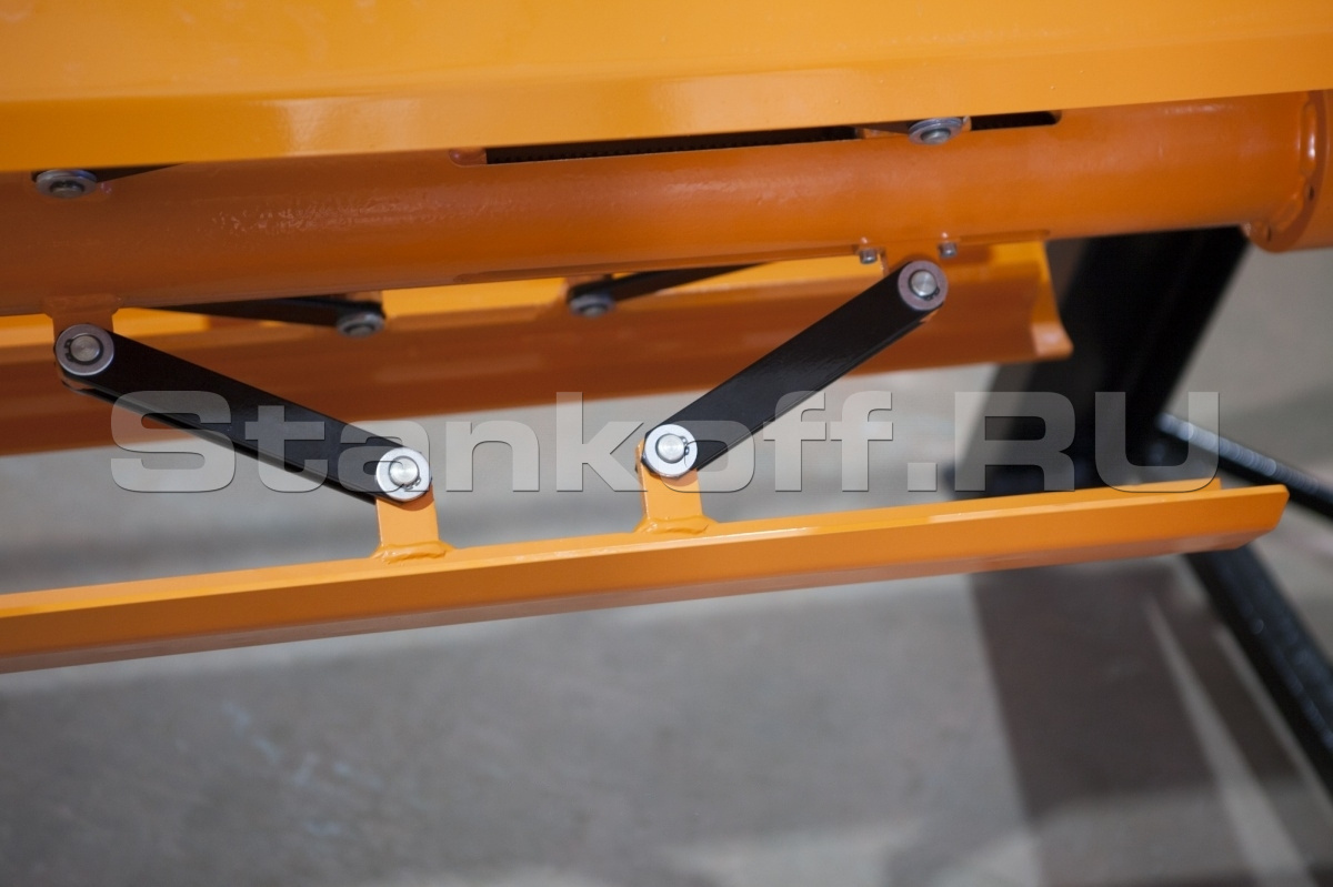

При вращении приводной рукоятки вала происходит синхронный разжим четырёх лепестков с одновременным самоцентрированием вала в рулоне. Время работы займёт 1 минуту (это легкая, быстрая и точная фиксация рулона).

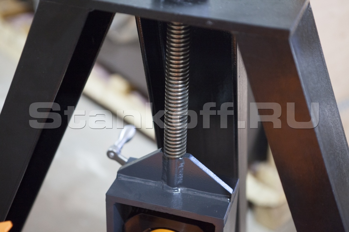

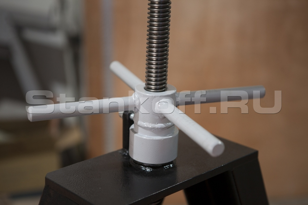

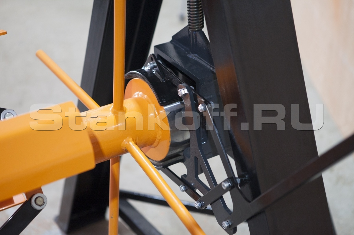

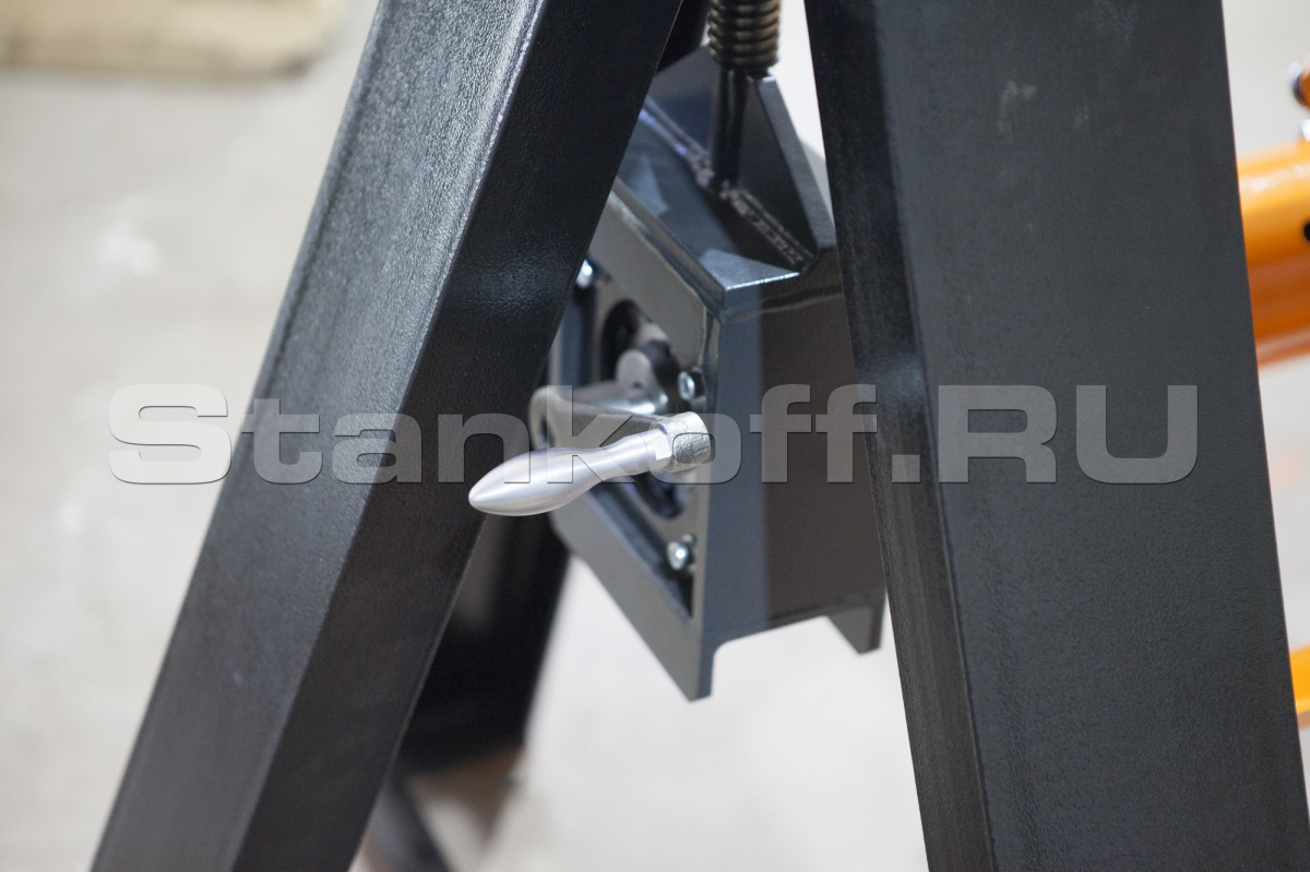

Далее поднести боковые опоры к валу и с помощью передачи винт-гайка на боковых опорах оторвать рулон от пола.

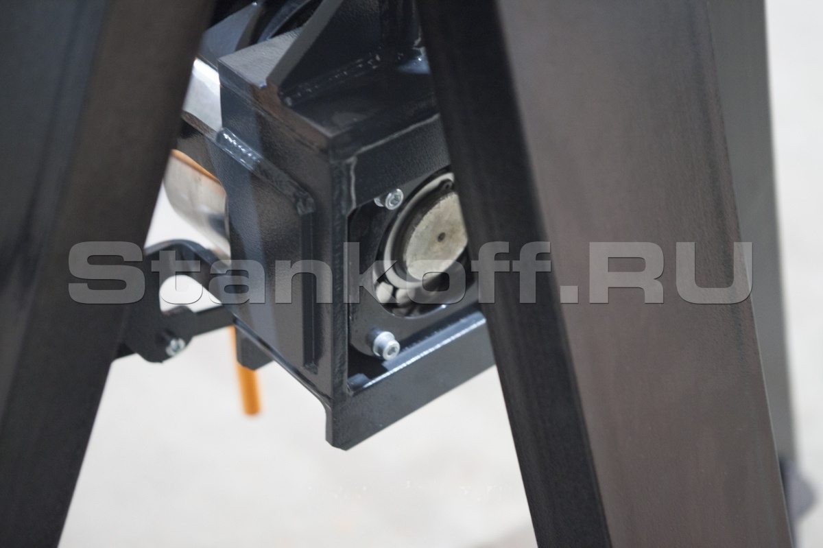

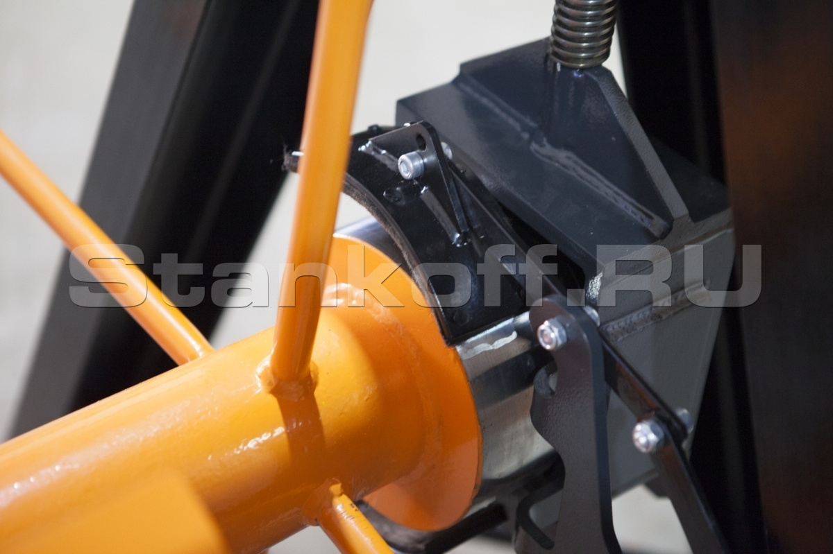

Самоподъемный механизм позволяет использовать размотчик как на промышленных объектах, так и на небольших строительных площадках, где нет дополнительных подъемных устройств. На всех размотчиках RDL PRO-1250 установлен эффективный фрикционный тормоз.

- устройство для торможения и остановки вала;
