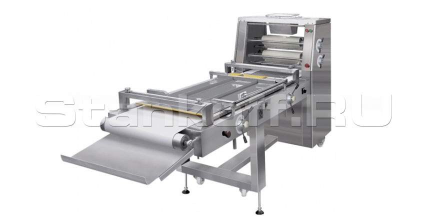

Тестозакаточная машина ТЗ-4M
Тестозакаточная машина ТЗ-4M — ппредназначена для промышленной интенсивной эксплуатации на предприятиях хлебопекарной промышленности.
Особенности
  • Возможность работы с широким диапазоном масс тестовых заготовок позволяет формовать как заготовки для хлебобулочных изделий, так и заготовки для формовых и тостерных сортов хлеба
  • Загрузочный бункер снабжен регулируемым устройством центровки тестовых заготовок
  • Валки верхней пары имеют рифли, улучшающие захват заготовок
  • Верхняя и нижняя пары валков снабжены скребками, исключающими прилипание к ним теста
  • Предусмотрена возможность быстрой и удобной регулировки:
    • Зазоров верхней и нижней пар раскатывающих валков с помощью штурвалов с нониусами
    • Расстояния между формователями торцов тестовой заготовки, которое можно определить по линейке
  • Четыре поворотные роликовые опоры, две из которых снабжены фиксаторами, позволяют перемещать машину по производственному помещению и фиксировать ее в рабочем положени
  • Корпус - нержавеющая сталь
  • Все рабочие поверхности, соприкасающиеся с тестом, изготовлены из современных материалов, обладающих отличными антиадгезионными свойствами и разрешены к применению в пищевой промышленности:
    • Раскатывающие валки - из цестилена
    • Формователи торцов - из каплена
    • Поверхность закаточной плиты - транспортерная лента с рисунком поверхности "вафля"
  • Безопасность персонала при работе и обслуживании обеспечивается наличием защитных устройств и системы блокировок:
    • Трех кнопок "Аварийный стоп", расположенных в зоне работы персонала
    • Защитного ограждения загрузочного бункера
    • Блокировочных выключателей, установленных на прозрачных откидных крышках узла раскатывающих валков
  • блокировочных выключателей, установленных на прозрачных откидных крышках узла раскатывающих валков
  • Закаточная плита имеет возможность откидываться и фиксироваться в откинутом состоянии для удобства очистки и обслуживания
  • Прозрачные откидные крышки облегчают доступ к узлу раскатывающих валков и позволяют осуществлять визуальный контроль работы
  • Многослойная бесшовная транспортерная лента от лучших европейских производителей обладает высокой износостойкостью
  • Конструкция конвейера исключает сползание транспортерной ленты во время работы
  • Возможность изменения высоты транспортера с помощью регулируемых опор
  • В комплект поставки включен ЗИП.
Тестозакаточные машины - высокая производительность и эргономика:
Особенности конструкции и функциональные возможности изделий, составляют достойную конкуренцию продукции иностранных производителей. Такое оборудование нашего производства, как тестозакаточная машина, характеризуется отличной управляемостью и технологическим потенциалом, позволяющим добиваться высокого качества. Современный дизайн и возможность легко демонтировать изделие в случае необходимости делают его максимально эргономичным.
Технические характеристики Тестозакаточной машины ТЗ-4M
Напряжение, В 380
Потребляемая мощность, кВт 1,9
Масса формуемых тестовых заготовок, кг от 0,05 до 0,8
Влажность тестовых заготовок, % от 39 до 44
Длина тестовых заготовок, мм 500
Диаметр сформованных заготовок, мм 85
Ширина транспортной ленты, мм 550
Ширина и длина закаточной плиты, мм 550х1200
Производительность, шт/ч 3000
Вес нетто, кг 320
Габаритные размеры, мм 2761x876x1300
