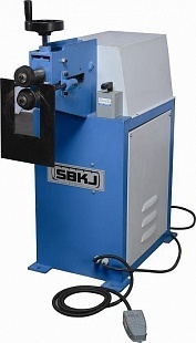

Зиг-машина SBLX
Назначение:
Зиговочные машины серии SBLX предназначены для производства различных операций по обработке кромок деталей и их подготовки под сборку.
Область применения:
Производство воздуховодов, дымоходов, водостоков и т.д.
Конструктивные особенности:
Основное отличие SBLX-15 (18) от SBLX-10 – наличие электро-механического привода, что упрощает работу оператору т. к. не приходится прикладывать усилий при получении фальцев и зигов. Удобство в эксплуатации и большая автоматизация (по сравнению с SBLX-10) увеличивает производительность и улучшает качество получаемой продукции.
Основные конструктивные особенности:
  • В состав механической части входит редуктор, вал привода верхнего ведущего ролика, вал привода нижнего ведомого ролика, пара рабочих роликов;
  • В состав электромеханической части входит электродвигатель и блок ножного управления;
  • Станок имеет стальную станину, ящик для инструментов, стальной корпус. Внутри корпуса находится система привода валов. Эта система включает в себя колесо ручного привода, вал привода верхнего ролика, вал привода нижнего ролика. Вал нижнего ролика - ведущий. С помощью системы электропривода вращение передается на ролик.
Стандартная комплектация:
  • 5-ть пар стандартных роликов;
  • регулируемая упорная пластина;
  • ножной переключатель.
Получаемые изделия
Модель SBLX-10 SBLX-15 SBLX-18
Толщина 0,8мм 1.2mm 1.5mm
Скорость Ручная 3m/min 3m/min
Мощность Ручная 0,75 0,75
Вес 30 80 130
