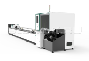

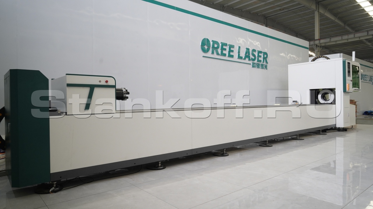

Оптоволоконный лазер легкой серии для резки труб OR-TL 6020/1000 Raycus
Рекомендуем предложения
Современный станок для резки труб из нержавеющей, углеродистой, марганцевой стали, латуни, алюминия и т.д круглой, квадратной, эллиптической, шестигранной формы, D-образных труб, с оптоволоконным лазерным излучателем и электронной системой управления ЧПУ. Может обрабатывать трубы различных диаметров и длин. Широко используется в различных отраслях промышленности.

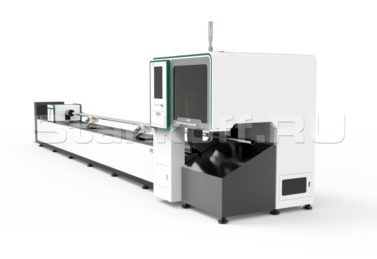

Пневматические зажимные патроны
Пневматические автоматически центрирующиеся зажимы отлично подходят для закрепления труб, предохраняя от деформаций и позволяя контролировать зажимное усилие. Диаметр труб, которые могут быть зафиксированы в такого рода зажимах, варьируется от 20 до 220 мм. Труборез позволяет раскраивать металлические трубы квадратного, круглого, овального и D-образного сечения, а также позволяет резать полосу, профиля П-, L-, U- образной формы. Высокая надежность и минимальный остаток по трубе. Экономия на материале.
Автоматическая система поддержки трубы
Механизм автоматической загрузки и поддержки труб разработан для облегчения и улучшения работы с длинными и тяжелыми трубами. Подходит для труб диаметром до 220 мм. Вращается на 360 градусов. Автоматическое перемещение вверх-вниз в зависимости от размера обрабатываемых труб контролируется компьютером.

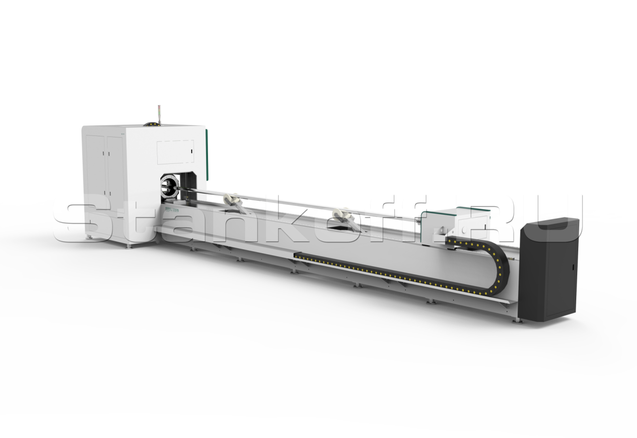

Зубчатая рейка в отличие от шарико-винтовой пары дает инженерам больше возможностей для создания длинных дистанций перемещения, так как винтовая пара имеет ограничения по длине, ввиду провисания, профиль же зубчатых реек позволяет избежать провисания на больших длинах. Возможно как перемещение рейки относительно неподвижной шестерни, так и шестерни (вместе с приводом) относительно рейки.
Высокоточные направляющие T-win
Перемещение лазерной головки осуществляется по линейным направляющим T-win (Тайвань). Направляющие производства T-win отвечают всем международным и европейским стандартам и производится с непрерывным контролем качества. Особенности: плавный ход, высокая точность и надежность, большая грузоподъемность, уплотненные каретки, низкое трение, низкий уровень шума, легкость установки.

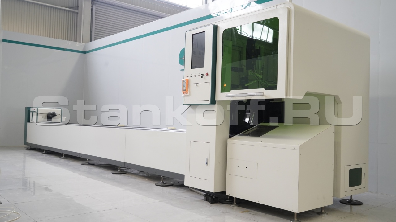

Дистанционный пульт управления
Позволяет оператору выполнять наиболее востребованные действия, не подходя к ЧПУ. Запуск/остановка программ, обратный ход, увеличение/уменьшение фокусного расстояния, изменение скорости подачи. Позволяет сократить время позиционирования режущей головы на 30%. Дает возможность контролировать раскрой и оперативно реагировать при необходимости.
Вытяжной вентилятор
Вытяжной вентилятор используется для удаления газов горения. Для подключения вентилятора необходимо предусмотреть удаленное выключение. Если в помещении предусмотрена система очистки воздуха, можно подключить вентилятор к этой системе.Система управления CypTube
Все электрические компоненты от производителя SCHNEIDER ELECTRONIC интегрированны в стойку управления ЧПУ. Из предустановленного П.О. происходит управление лазерным комплексом, а также калибровка необходимых узлов перед запуском в работу оборудования.
