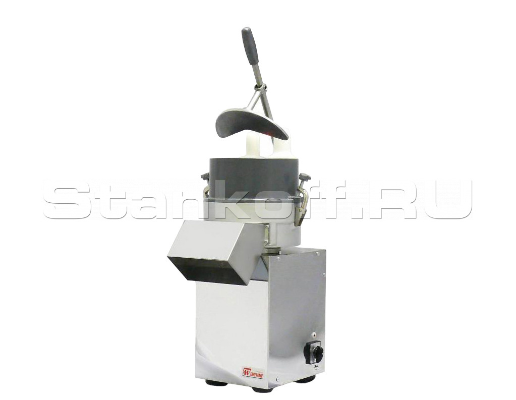

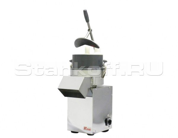

Овощерезательная машина ОМ-350М-01
Овощерезательная машина ОМ-350М-01 — предназначена для нарезания сырых и вареных овощей и фруктов на частицы различной геометрической формы, шинковки капусты на предприятиях общественного питания. 8 видов нарезки.
