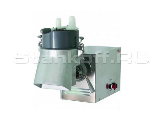

Овощерезательная машина ОМ-300-01 — предназначена для нарезания сырых и вареных овощей, и вареных овощей, фруктов (картофеля, свеклы, моркови, лука, репы, огурцов, яблок и др), тонкого измельчения (натирания) картофеля, моркови, а также шинковки капусты.
Состав исполнения:
- ПМ – Приводной механизм;
- МО-01 – механизм овощерезательный.
Приводной механизм ПМ:
- Назначение: приведение в действие отдельных сменных механизмов;
- Напряжение 380В;
- Род тока – 3х фазный переменный;
- Мощность электродвигателя – 1,12 / 1,5 кВт;
- Частота вращения приводного вала 200/380 об/мин (2 скорости).
Механизм овощерезательно-протирочный МО-01:
- Назначение: нарезание сырых овощей и шинковка капусты; нарезание вареных овощей
- Производительность техническая, кг/ч, не менее:
- При нарезании сырых овощей:
- Брусочками сечением 10х10 мм (картофель – главный параметр) – 350 кг/ч;
- Кружочками (ломтиками) толщиной 2 мм (картофель, свекла) – 200 кг/ч,
(огурцы, морковь, репа) – 100 кг/ч;
- Шинковка капусты толщиной 2 мм – 160 кг/ч;
- Кольцами и полукольцами толщиной 2 мм лука репчатого – 140 кг/ч;
- Пластинками 10х12х12 мм (картофель, морковь) 200 кг/ч.
- При нарезании вареных овощей:
- Пластинками 10х12х12 мм (картофель, морковь, свекла) – 160 кг/ч;
- Соломкой сечением 4,5х3 мм (морковь, свекла) 200 кг/ч.
| Технические характеристики Овощерезательной машины ОМ-300-01 |
| Количество скоростей, шт |
2 |
| Частота вращения, об/мин |
200/380 |
| Мощность, кВт |
1,5 |
| Напряжение, В |
380 |
| Вес нетто, кг |
55 |
| Габаритные размеры, мм |
510х310х840 |
