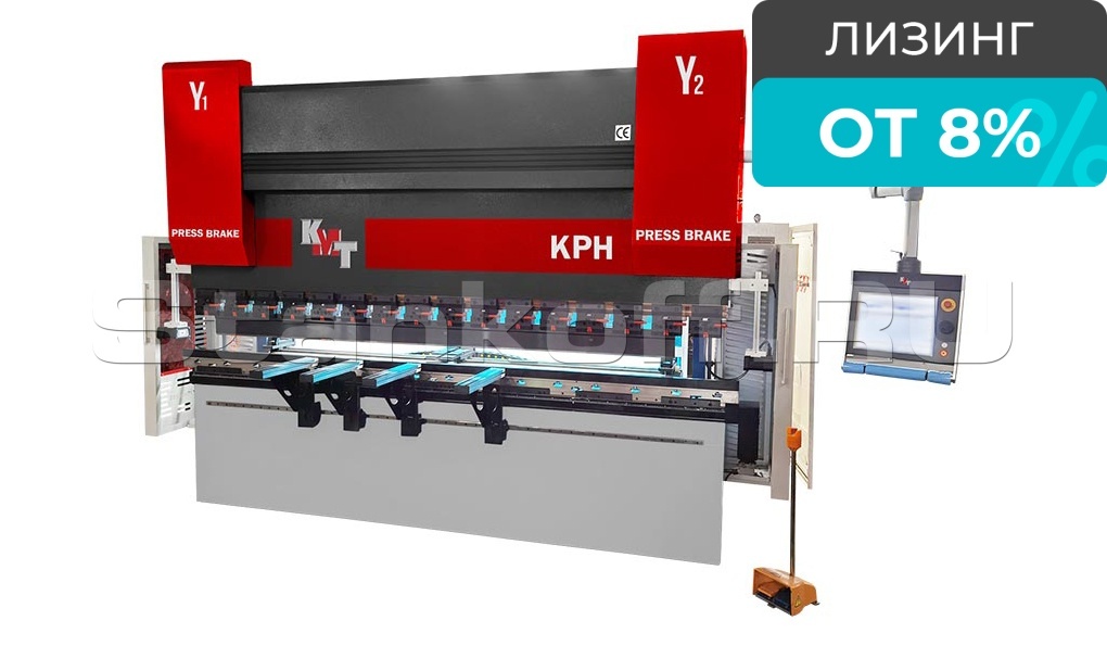

Синхронизированный гидравлический листогибочный пресс KPH 160-3200 4 axis
Пресс листогибочный с увеличенным ходом верхней траверсы и горловиной в боковых стойках. Отличается высокой скоростью работы и улучшенными характеристиками. Оснащен электронно-гидравлической синхронизацией рабочих цилиндров, контролем параллельности и хода подвижной балки через ЧПУ пропорциональными клапанами c использованием оптических линеек. Автоматическая регулировка усилия осуществляется с учетом обрабатываемого материала и используемого инструмента, а автоматическая регулировка хода, программируемая рабочая скорость и автоматический расчет развертки изделия по длине в совокупности с автоматически программируемым порядком гибов позволяют быстро получать качественное изделие.
Гидравлический блок с гидроаппаратурой от ведущих производителей Германии, гидравлические цилиндры, изготовленные из цельной заготовки с хонингованием рабочей поверхности и кованые поршни цилиндров с высокоточной обработкой и полированием, гарантируют длительный срок эксплуатации данного оборудования.

Delem DA58T (Нидерланды)
2D программирование процессов гибки. Сенсорный дисплей TFT 15’’. Функция диагностики. Автоматический контроль по 4-м осям + управление компенсацией прогиба и расчет усилия по заданным параметрам гибки. Библиотека пуансонов и матриц. Автоматическая или ручная установка последовательности сгибов. Автоматическая настройка рабочих скоростей. Хранение и вызов программ. Диалоговая программа имеет несколько языков.
Электрогидравлическая синхронизация
Электрогидравлическая синхронизация осей Y1 и Y2 с системой компенсации деформации силовой конструкции(корпуса пресса) за счет крепления на С-образную скобу, которая фиксируется на нижней части станины, линейных датчиков, считывающих перемещение верхней балки с точностью ±0,005 мм.
Электромеханический задний упор
Электромеханический задний упор с автоматическим перемещением по оси X. Перемещение заднего упора осуществляется по линейным направляющим посредством высокоточной шарико-винтовой пары и сервомотора. Три откидывающихся упорных блока в ручную перемещаются по двум линейным направляющим вдоль балки заднего упора (оси Z), оснащены тремя упорными поверхностями и ручной регулировку по высоте (ось R). Каждый упорный блок оснащен лимбом для точной подстройки по оси X.
Два подвижных передних суппорта регулируемых по ширине и высоте
Комплект секционных держателей
Комплект секционных держателей для пуансонов с устройством быстрого крепления, тип Amada/Promecam.
Главный двигатель SIEMENS (Германия)
Гидравлический насос SIEMENS (Германия)
Электрическая компоненты и система безопасности марок SCHNIEDER (Франция)

| Скорость перемещения траверсы | |
| Подвода, мм/с | 160 |
| Рабочая, мм/с | 10 |
| Возврата, мм/с | 130 |
| Параметры обработки | |
| Рабочая длина, мм | 3200 |
| Ход заднего упора, мм | 500 |
| Точность позиционирования заднего упора, мм | ±0,1 |
| Раскрытие, мм | 490 |
| Зев, мм | 450 |
| Номинальное усилие, т | 160 |
| Ход траверсы, мм | 200 |
| Расстояние между стойками, мм | 2740 |
| Габариты | |
| Длина, мм | 4000 |
| Ширина, мм | 2000 |
| Высота, мм | 2800 |
| Вес, кг | 9500 |
| Мощность, кВт | 11 |
