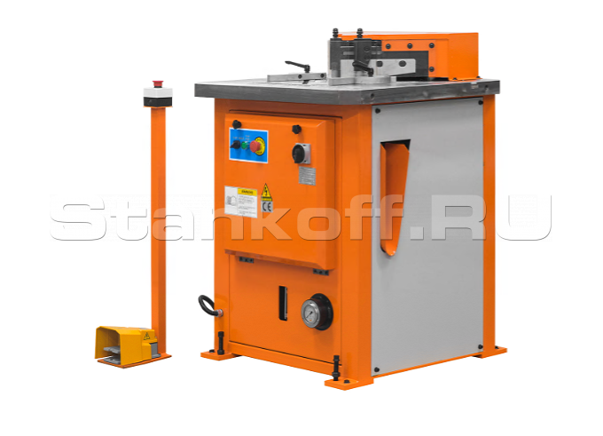

Особенности угловысечного станка Stalex HNM-6 - мощное оборудование с гидравлическим приводом ножей для вырубки прямых углов в листовом металле толщиной до 6.5 мм. Максимальный размер вырезаемого угла составляет 250х250 мм, тумба станка оснащена контейнером вывода стружки вниз. Управление резкой осуществляется с помощью кнопок на самом станке либо с помощью выносной педали, рабочий стол оснащен прижимами листа и упорами для фиксации нужных размеров вырубки, объём масляного бака равен 35 л.
Особенности
Прижимы листа и упоры фиксации, позволяющие определять положение заготовки под различными углами.
Датчик уровня масла; датчик давления гидравлической системы; контрольная панель; контейнер вывода стружки вниз.
