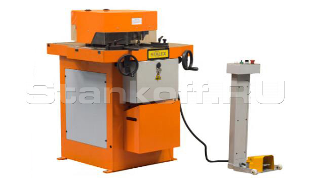

Особенности угловысечного станка Stalex HNM-6A - это мощное оборудование с гидравлическим приводом ножей для вырубки углов от 30° до 140° в листовом металле толщиной до 6 мм. Станок может работать в режиме гильотины и резать листы металла шириной до 200 мм. Процесс резки происходит за счёт работы гидроцилиндра, перемещающего узел по двум направляющим колоннам. Для настройки угла реза и глубины реза в этой модели установлены две шкалы измерения угла резки и две мерные поворотные линейки для обеих сторон. В стандартную комплектацию входит функция пробивки отверстий – Ø 12мм (в зависимости от поставки, возможна комплектация пуансона других диаметров), так же возможно дополнительно заказать оснастку до Ø 35мм.
Особенности
Защитный кожух, узел резки, два гидравлических прижима; маховики для поворота каждой губки на общий угол заготовки с 30°до140°, направляющие для упора и фиксации заготовки под углом, мерная линейка на рабочем столе.
Защитный кожух, узел пробивки отверстий, пазы на рабочем столе для упора заготовок направляющими, мерная линейка на рабочем столе.
Узел пробивки отверстий, направляющие для упора и фиксации заготовки под углом, мерная линейка на рабочем столе.
Пульт управления, маховики для поворота каждой губки на общий угол заготовки с 30°до140°, электрические компоненты.
Гидроцилиндр, двигатель, масленый бак, два манометра на узлы резки и пробивки, уровень масла.
