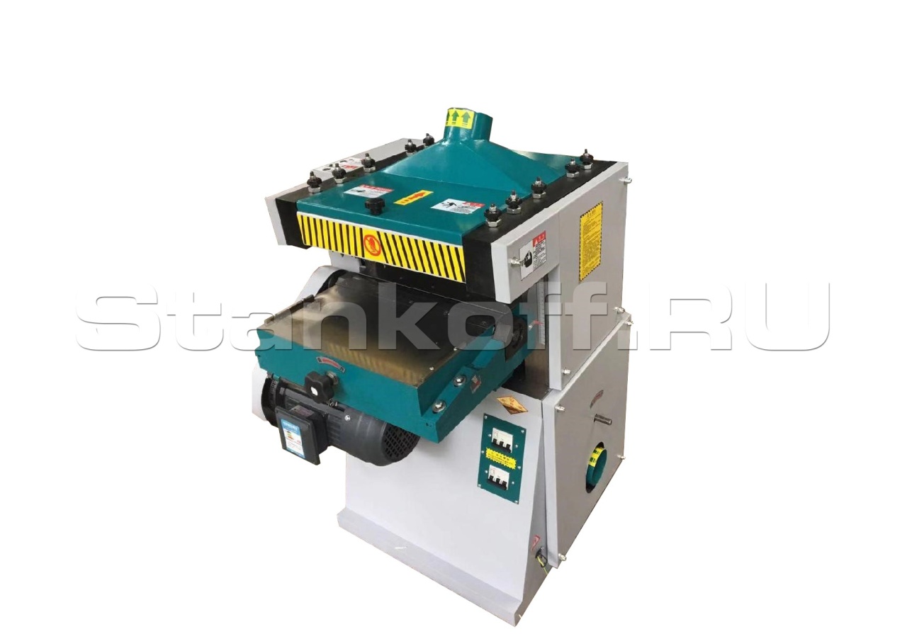

Двухсторонний рейсмус MB 206А-MW
Рейсмусовый станок по дереву используют для строгания в размер по толщине брусков, досок, щитов и применяется в мебельных и столярных производствах средней и малой мощности. Обработка производится по плоскости. Кроме того, реймусы используются при изготовлении мебели из массива, дверей, лестниц, окон и других столярных изделий. В технологическом процессе промышленного производства располагается сразу после фуговального станка. Станок предназначен для строгания заготовок в размер по толщине одновременно с двух сторон.
Преимущества
  • Винтовой подающий рифленый валец исключает неравномерность и рывки при рейсмусовании – качество получаемой поверхности очень высокое.
  • Рейсмусовый станок  очень прост в работе и эксплуатации.
  • Верхний и нижний ножевые валы
  • Когтевая защита для предотвращения обратного выброса
  • заготовки.

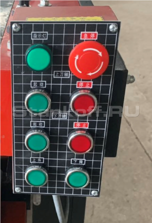

  • На пульте расположены кнопки включения/выключения верхнего и нижнего ножевого вала и кнопка аварийной остановки.
Ширина стола, мм 600
Точная доводка стола вручную
Стол перемещается не менее чем в 4-х направляющих
Максимальная ширина заготовки, мм не менее 600
Минимальная толщина заготовки, мм 10
Максимальная толщина заготовки, мм 200
Минимальна длина заготовки, мм 180
Количество ножевых валов, шт. не менее 2
Частота вращения ножевых валов, об/мин 6000
Максимальная толщина снимаемого слоя:
на нижнем шпинделе, мм 2
на верхнем шпинделе, мм 3
Скорость подачи, м/мин 6/10
Мощность привода:
верхнего ножевого вала, кВт 5,5
нижнего ножевого вала, кВт 4
Мощность привода подъема стола, кВт 0,75
Напряжение, В 380/50 гц
