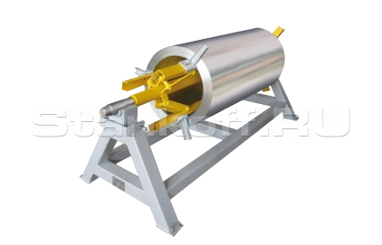

Разматыватель не приводной RA 1.0
Разматыватель не приводной RA 1.0 — предназначен для размотки рулонов листового металла весом до 5 тонн. При этом внутренний диаметр рулона должен быть в пределах 450-630мм.
Разматыватели данного типа обычно используются в составе технологических линий продольной, поперечной резки металла, профилировочных линий.
Технические характеристики разматывателя RA 1.0
Максимальная ширина катушки, мм 1500
Внутренний диаметр катушки, мм от 450 до 650
Длина, мм 2100
Ширина, мм 1000
Высота, мм 1300
Максимальный вес катушки, кг 5000
Вес нетто, кг 260
