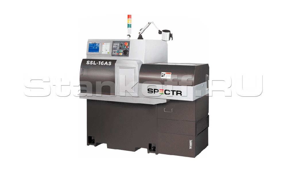

Автомат продольного точения SPECTR SSL-12AS
Автомат продольного точения SPECTR SSL-12AS предназначен для производства деталей с высокой точностью и качеством получаемой поверхности. Быстрая переналадка на выпуск новой продукции большая производительность позволяет использовать его в условиях как крупно - так и мелкосерийных производств. Такой станок является оптимальным выбором, когда планируется обработка деталей исключительно из прутка Ø от 2 до 16 мм.
