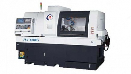

Токарный автомат продольного точения с противошпинделем JSL-42RB
Назначение:
Автоматы продольного точения серии JSL являются оборудованием нового поколения, разработанным с учетом европейских требований, предъявляемых к прецизионному металлорежущему оборудованию, и характеризуются высокой степенью точности и производительностью. Предназначены для производства деталей в условиях серийного производства из холоднотянутого калиброванного прутка диаметром от 3 до 42 мм.
Автоматы продольного точения серии JSL по-настоящему самые экономичные, точные и универсальные в своем классе на сегодняшний день!
Область применения:
Автоматы продольного точения составляют особую группу станков для токарной обработки металлов, ярко выделяющуюся как по принципу работы, так и по эксплуатационным возможностям, широко применяются в различных отраслях современной промышленности, используются в транспортном машиностроении, аэрокосмической отрасли, предприятиях оборонно-промышленного комплекса и медицине.
