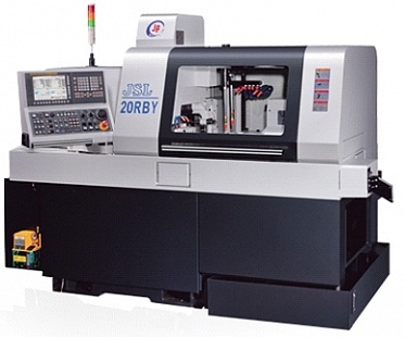

Автомат продольного точения с противошпинделем JSL-20RBY
Назначение
Автоматы продольного точения серии JSL являются оборудованием нового поколения, разработанным с учетом европейских требований, предъявляемых к прецизионному металлорежущему оборудованию, и характеризуются высокой степенью точности и производительностью. Предназначены для производства деталей в условиях серийного производства из холоднотянутого калиброванного прутка диаметром от 3 до 20 мм.

Стандартная комплектация
- 6-позиционный резцедержатель инструмента для наружной обработки
- 4-позиционный резцедержатель инструмента для внутренней обработки
- 5-позиционная державка приводного инструмента для радиальной обработки (сверление, фрезерование)
- Уловитель деталей с конвейером
- Подсветка рабочей зоны
- Комплектация без держателя направляющей втулки или с фиксированным держателем направляющей втулки
- Сервопривода шпинделей
- Управляемая «С» ось главного шпинделя
- Система подачи СОЖ
- Электронный контроль за системой подачи СОЖ
- Система контроля отрезки заготовки
- Система автоматической централизованной смазки
- Управляемая «С» ось противошпинделя
- Противошпиндель
- 8-позиционный держатель инструмента для обработки в противошпинделе (только для JSL-20RBY)
- Функция управления по оси Y для противошпинделя (только для JSL-20RBY)
- Фиксированный держатель инструмента для противошпинделя – 3 шт.
- Вращающийся держатель инструмента для противошпинделя – 3 шт.
- 3-х позиционный держатель инструмента для противошпинделя – 1 шт.
- Захват патрона – 2 шт.
- Кабинетное ограждение зоны обработки
- Направляющая втулка – 1 шт.
- Цанговые патроны для главного шпинделя и противошпинделя
- Набор ключей и инструмента для наладки станка
- Инструкция по эксплуатации

| Модель | JSL-20RBY |
| Максимальный диаметр обработки главного шпинделя, мм | 20 |
| Максимальный диаметр обработки противошпинделя, мм | 20 |
| Максимальная длина обработки (вращающаяся направляющая втулка), мм | 250 |
| Максимальная длина обработки (без направляющей втулки), мм | 50 |
| Максимальная длина обработки (фиксированная направляющая втулка), мм | 280 |
| Максимальный диаметр сверления главного шпинделя, мм | 10 |
| Максимальный диаметр сверления противошпинделя, мм | 8 |
| Максимальный диаметр нарезаемой резьбы главного шпинделя | М8 |
| Максимальный диаметр нарезаемой резьбы противошпинделя | М8 |
| Максимальный диаметр радиального сверления, мм | 8 |
| Максимальный диаметр радиального нарезания резьбы, мм | М6 |
| Количество позиций инструмента для наружной обработки | 6 |
| Количество позиций инструмента для внутренней обработки | 4 |
| Количество приводных инструментальных позиций для радиальной обработки в шпинделе | 5 / ER16 |
| Количество приводных инструментальных позиций для осевой обработки в противошпинделе | 8 |
| Размер инструмента для точения, мм | 12х12х90 |
| Размер державок под расточной инструмент, мм | Ø22 |
| Количество управляемых осей (с учетом осей «C1» и «C2») | 8 |
| Диаметр отверстия шпинделя и противошпинделя, мм | 26,6 |
| Частота вращения основного шпинделя, об/мин | 10000 |
| Частота вращения противошпинделя, об/мин | 8000 |
| Ускоренные перемещения по осям X/Z/Y, м/мин | 24 |
| Максимальная частота вращения приводного инструмента для главного шпинделя, об/мин | 8000 |
| Мощность приводного инструмента для главного шпинделя, кВт | 1,2 |
| Максимальная частота вращения приводного инструмента для противошпинделя, об/мин | 8000 |
| Мощность приводного инструмента для противошпинделя, кВт | 0,75 |
| Мощность двигателя главного шпинделя, кВт | 3,7 |
| Мощность двигателя противошпинделя, кВт | 3,7 |
| Мощность двигателей осей X1/Z1/Y1, кВт | 0,75 |
| Мощность двигателей осей X2/Z2, кВт | 0,5 |
| Мощность двигателя оси Y2, кВт | 0,5 |
| Мощность двигателя подачи СОЖ, кВт | 2,3 |
| Требуемые мощности | 20 кВА |
| Объем бачка системы смазки, л | 2 |
| Объем бака СОЖ, л | 220 |
| Габариты станка, мм | 2846х1284х2024 |
| Вес станка, кг | 2700 |
