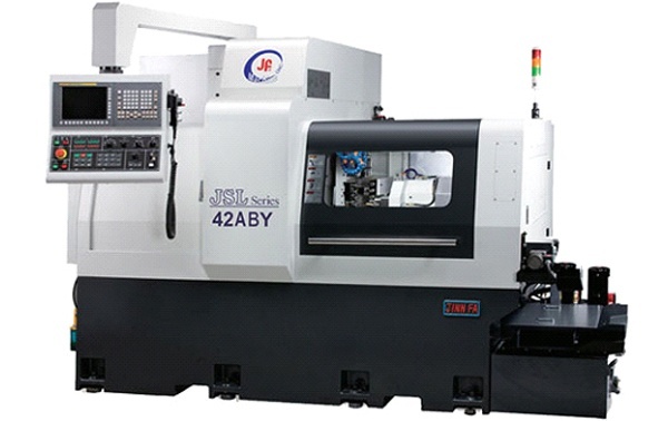

Автомат продольного точения JSL-42AВY
Назначение
Автоматы продольного точения серии JSL являются оборудованием нового поколения, разработанным с учетом европейских требований, предъявляемых к прецизионному металлорежущему оборудованию, и характеризуются высокой степенью точности и производительностью. Предназначены для производства деталей в условиях серийного производства из холоднотянутого калиброванного прутка диаметром от 3 до 42 мм. Автоматы продольного точения серии JSL по-настоящему самые экономичные, точные и универсальные в своем классе на сегодняшний день!

Стандартная комплектация
- 6-позиционный резцедержатель инструмента для наружной обработки
- 5-позиционный резцедержатель инструмента для внутренней обработки
- 4-позиционная державка приводного инструмента для радиальной обработки (сверление, фрезерование)
- Уловитель деталей с конвейером
- Подсветка рабочей зоны
- Комплектация без держателя направляющей втулки или с фиксированным держателем направляющей втулки
- Сервопривода шпинделей
- Управляемая «С» ось главного шпинделя (0,001˚)
- Система подачи СОЖ
- Электронный контроль за системой подачи СОЖ
- Система охлаждения СОЖ
- Система контроля отрезки заготовки
- Система автоматической централизованной смазки
- Противошпиндель
- Управляемая «С» ось противошпинделя (0,001˚)
- 4-позиционный резцедержатель инструмента для наружной обработки в противошпинделе
- 3-позиционный резцедержатель инструмента для внутренней обработки в противошпинделе
- 4-позиционная державка приводного инструмента для радиальной обработки (сверление, фрезерование) в противошпинделе
- Захват патрона – 2 шт.
- Кабинетное ограждение зоны обработки
- Направляющая втулка – 1 шт.
- Система масляного охлаждения главного шпинделя и противошпинделя
- Цанговые патроны для главного шпинделя и противошпинделя
- Набор ключей и инструмента для наладки станка
- Опорные блоки (8 шт.)
- Инструкция по эксплуатации
Дополнительные опции
- Одновременно вращающийся держатель направляющей втулки
- Конвейер для уборки стружки с тележкой
- Основной шпиндель: 3-х позиционная инструментальная система для эксцентриковой обработки торца изделия (сверление, нарезание резьбы)
- Противошпиндель: 4-х позиционная инструментальная система для эксцентриковой обработки торца изделия (сверление, нарезание резьбы)
- 4-х позиционная инструментальная система для осевой обработки на противошпинделе (сверление, нарезание резьбы)
- Стабилизатор напряжения 40 кВА
- Трансформатор 40 кВА
- Уловитель масляного тумана
- Система подачи СОЖ под давлением 15 бар
- Система подачи СОЖ под давлением 50 бар
- Система подачи СОЖ под давлением 100 бар
- Блок для прокачки СОЖ под давлением
- Полное соответствие стандарту CE
- Автоматическое устройство подачи прутка SN 542 S2 3.2 М
| Модель | JCL-42АВ |
| Максимальный диаметр обработки главного шпинделя, мм | 42 |
| Максимальный диаметр обработки в противошпинделе, мм | 42 |
| Максимальная длина обработки, мм | С вращающейся втулкой 200, без втулки 125 |
| Максимальный диаметр сверления при обработке в главном шпинделе, мм | 13 |
| Максимальный диаметр сверления при обработке в противошпинделе, мм | 10 |
| Максимальный диаметр нарезаемой резьбы при обработке в главном шпинделе, мм | М12 |
| Максимальный диаметр нарезаемой резьбы при обработке в противошпинделе, мм | М10 |
| Максимальный диаметр радиального сверления, мм | 10 |
| Максимальный диаметр радиального нарезания резьбы, мм | М10 |
| Количество позиций инструмента для наружной обработки | 6 |
| Количество позиций инструмента для внутренней обработки | 5 |
| Количество приводных позиций для радиальной обработки | 4 |
| Количество инструментов для наружной обработки в противошпинделе | 4 |
| Количество инструментов для внутренней обработки в противошпинделе | 3 |
| Количество приводных позиций для радиальной обработки в противошпинделе | 4 |
| Количество приводных позиций для осевой обработки на противошпинделе | 4 |
| Размер инструмента, мм | 20х20х95-155 |
| Число осей управления | 8 (C1/C2/X1/Y1/Z1/X2/Y2/Z2) |
| Диаметр отверстия в шпинделе, мм | 58 |
| Диапазон частот вращения шпинделя, об/мин | 15-6000 |
| Диаметр отверстия в противошпинделе, мм | 56 |
| Ускоренные перемещения по осям X/Z/Y, м/мин | 24 |
| Частота вращения приводного инструмента, об/мин | 4000 |
| Частота вращения приводного инструмента для эксцентриковой обработки торца изделия в противошпинделе, об/мин | 3000 |
| Мощность двигателя главного шпинделя, кВт | 15 |
| Мощность двигателя противошпинделя, кВт | 7,5 |
| Мощность двигателей осей X1/Z1, кВт | 1,6 |
| Мощность двигателя оси Y1, кВт | 1,4 |
| Мощность двигателя приводного инструмента радиальной обработки, кВт | 1,6 |
| Мощность двигателей осей X2/Z2, кВт | 1,4 |
| Мощность двигателя оси Y2, кВт | 1,4 |
| Мощность двигателя приводного инструмента осевой обработки, кВт | 1,6 |
| Мощность гидравлики, кВт | 0,75 |
| Мощность помпы СОЖ, кВт | 2,3 х 2 шт. |
| Общая мощность, кВт | 40 |
| Емкость бака системы смазки, л | 2 |
| Емкость бака СОЖ, л | 480 |
| Габариты станка, мм | 3380 x 2455 x 2155 |
| Вес станка, кг | 7500 |
